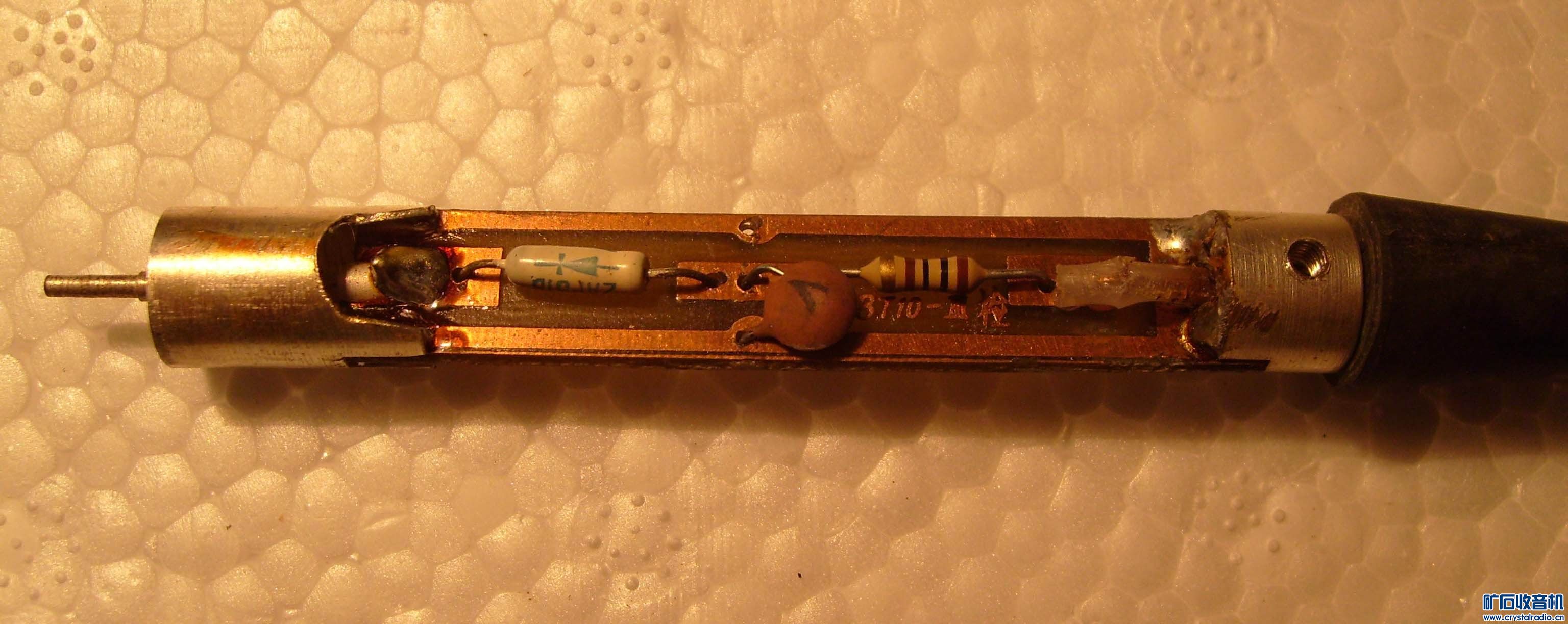

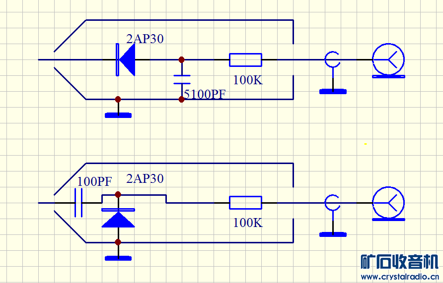

发两个扫频仪检波探头实物图、供仿制参考。
一个是BT3C扫频仪用的,一个是BT10扫频仪用的。

两种探头,电路不一样,哪种用起来,实际表现更好一些?
 楼主| 发表于 2016-3-15 19:56:38 | 显示全部楼层
那个BT10适合插进BNC插座使用,使用频率高一点,但是出来的是负极性的信号,其他的区别不大,不过那个BT3C耦合电容太小会影响频率低端。

最好用2AP30E,尽量避免用其他2AP30,效率有差别

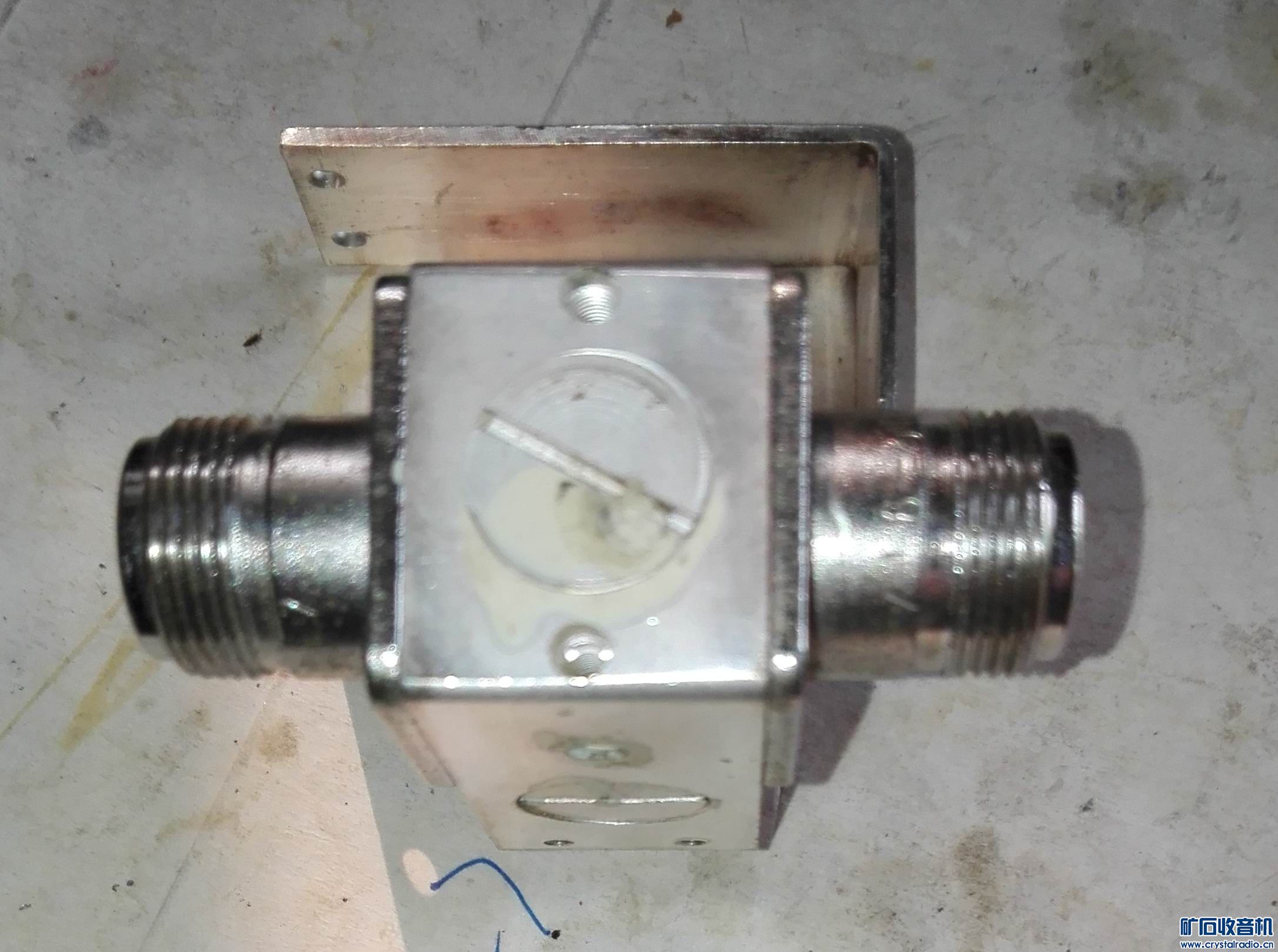

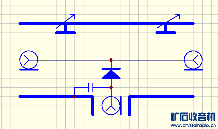

还发一个50欧姆的同轴检波器。带宽只有1G,用很厚的铸铜加工而成,装配元件之后还要对内部的空腔进行微调。
检波二极管一般采用的微波用肖特基二极管。检波器有三个接口,一个是检波之后的直流电压输出口,两个为信号输入或输出,通常,一个端口接信号,另一个接上50欧姆的负载,这个是50欧姆的,还有75欧姆的,只是不多。
50欧姆同轴检波器
50欧姆同轴检波器
拆开外壳,有三个调节的地方,出厂校对好的。

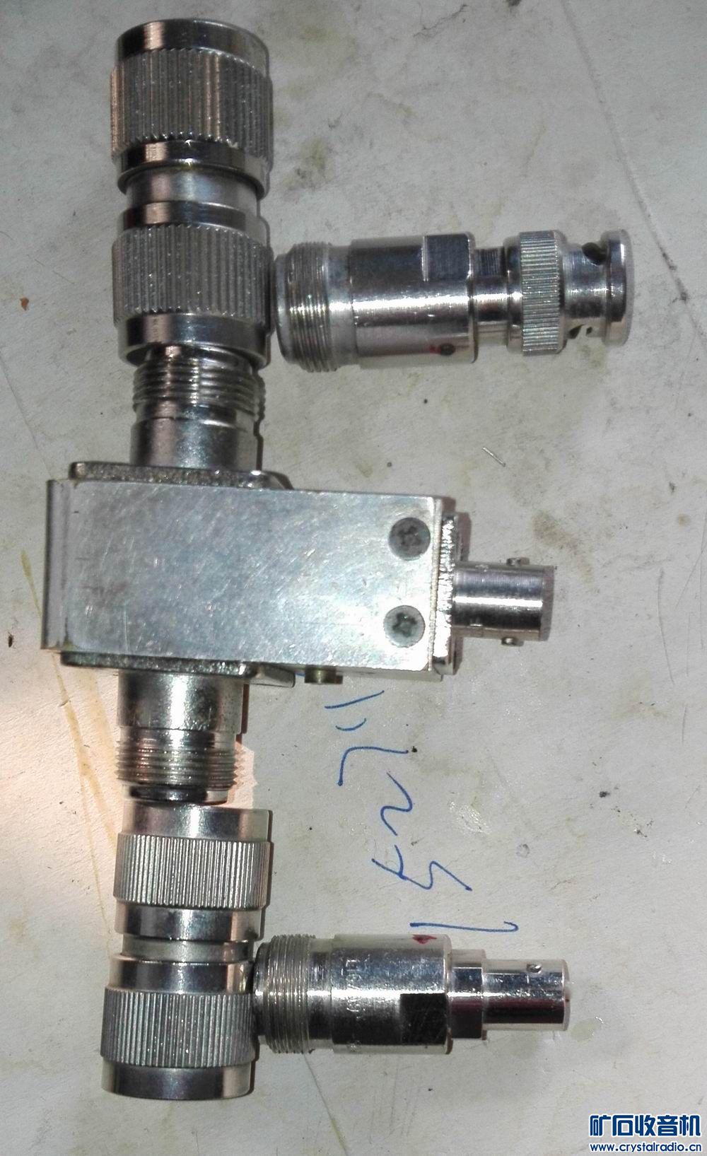

配接不同的同轴转接器、适合不同的接口。
配接不同的同轴转接器、适合不同的接口。
