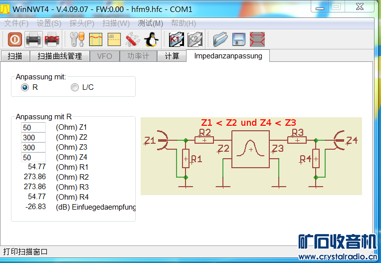

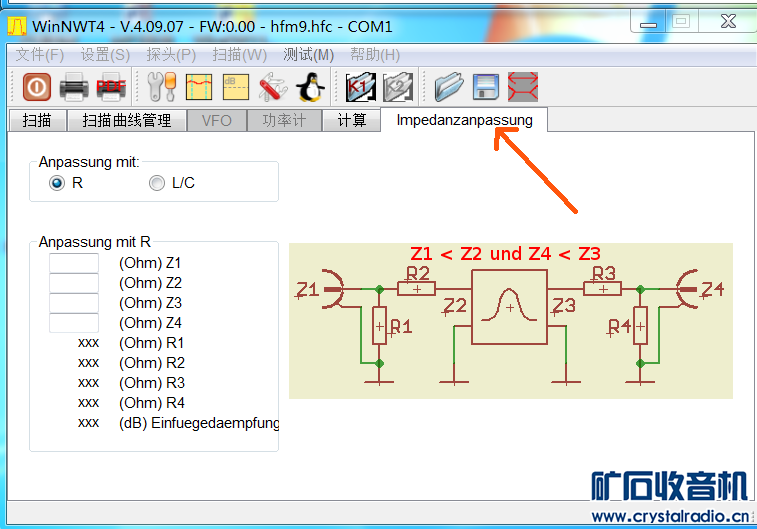

JHXC 老师,谢谢您的回复!对于实际操作很有帮助。我昨晚抽了些时间(平时实在太忙了)练习了一下,发现这个虚拟扫频仪自带线性和数字检波器。刚刚想到一个问题,有些困扰,就是阻抗匹配的问题,这个虚拟扫频仪的输出输入阻抗是50欧,如果离线测一个中周应该是不准确的甚至相差悬殊的,正确的方法应该是在线测最准确,但是如果我离线测试中周,然后把阻抗与线上测试的阻抗匹配一致进行测试应该也是准确的,对么?但是问题来了,如何进行阻抗的匹配呢,比如是中波收音机中放6K4后面的中周,其初级,次级阻抗分别是多少?如何连接电子元件(电阻么?)使得虚拟扫频仪的阻抗与其匹配呢?谢谢!

网站出错,重复回复,请参考上一个帖子的提问。。。
虚拟扫频仪软件自带阻抗配接的计算工具,只需填入数据就会有结果。

非常感谢您的指点!茅塞顿开!
