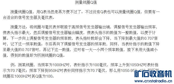

请教各位老师,大家都用什么仪器测量Q值
发表于 2016-2-24 15:44:07 |
这种方法可以,但最后差了一步。这个操作实际上测量的是线圈与分布电容所组成的并联谐振回路的通频带,根据Q值的通频带表达式:Q=f/Δf,所以最后结果还要用中心频率除以上下的频率差,即应为1000Hz/100Hz=10,该线圈在1000Hz时的Q值为10。

发表于 2016-2-24 16:02:28 来自手机 |
楼主的方法是可以的,参照二楼朋友的方法计算。

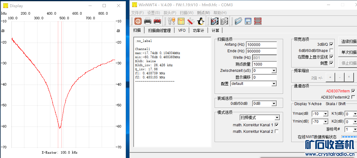

发表于 2016-2-25 09:01:38 |
我的NWT70虚拟扫频仪,在测试中频特性、中周、晶振时自动给出Q值、带宽等参数
 楼主| 发表于 2016-2-25 09:15:49 |
上图看看,
