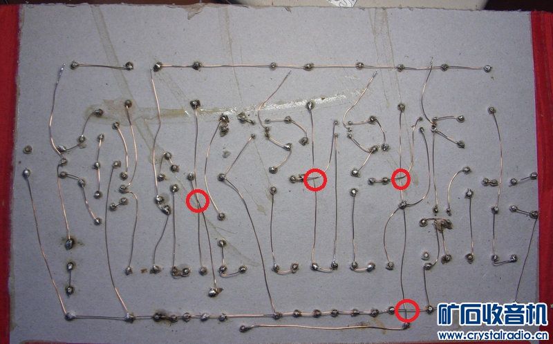

感谢大家的热心指导和帮助,现在的情况是这样的:暂时还是一个台,不过,这个台我已经把它调得基本没有干扰,音质比较优良(高音稍微多一些),音量比较大(开关电位器旋转到三分之一就很大了,再旋转就听到喇叭纸盆砰砰的,而且声音开始失真),好像“增益过大”(我自己瞎琢磨的)。认真检查了一下电路接线,应该没有问题;早晨起来按照书中介绍的参数又绕制了三个中周(TTF-2-1、TTF-2-2、TTF2-9),把买来的三个中周都换下来了,电路图中的三个200p电容(我用了三个240p)重新启用。现在的接收效果比昨天晚上好,但只收一个台跟昨晚一样(从早晨四点四十起床开始绕制中周,再加上后来的调试,我用了差不多两个小时半小时,累死我了!)。
现在有几个问题,请教各位老师:一个是振荡线圈的初级与二连可变电容器之间漏接了一个300p电容(我觉得这个错误比较严重,刚发现的),二个是双联可变我都没有接微调电容(我用的双联可变上没有微调电容),我也没有另外再接,这个微调电容是否必须?这两个问题是否与收台少有直接关系?不管有没有关系,我现在马上把300p电容加上。
再就是,我的双联可变的接法是这样的:共用的动片接地,两个定片分别接在天线圈和振荡线圈。
发表于 2016-2-20 10:19:38 | 显示全部楼层
300p要接的,最好一个个的试,最忌讳就是随便换元件,微调是必须的

我马上接,这300p是我的疏忽,昨天上午制作调试版时画电路给漏了,不是故意不接的。微调电容器没接倒是一直知道,没怎么在意。

楼主速度挺快的 做调试板的方法值得学习,我一般都是现在电脑上把布局图和走线图画好 再开始做铆钉板

中周按照200pf绕的,用240pf差太多了。
双联270pf的等容可变,300pf的串联电容一定要的。

买的是TTF-2系列,应该没有问题。我把它们换下来,主要是想看看我绕的中周行不行。我的接法和绕法,都是左初级(三个头)、右次级(两个头),上头下尾。这都是按书上的标图要求做的。

中周的谐振电容用240是可以的需要将磁冒往外拧!我前些天做成功的六管机就是240的,自己绕的中周,我觉得初装六管外差机最难的部分是振荡是不是起振及与输入回路的差频是否差不多,如果您不忘记300的垫整电容,振荡线圈接对,您这种沉稳的装机方式将会一次装响!我说是真的!六管机中周不太可怕,可柏的是变频部!加油您已经成功了!

中周初级三个头有次序的,不要接错就行了,ltf-2-3本振要对着接,接双联的三个线头也是分次序的

我觉得要先确定本振起来了没有,不起来超外差没意义。

建议楼绕制中振的时侯,也画个㡳视图,标出12346脚比如1接集电极,2接电池负极3接200电容,4接基极,5接偏流电阻!另外,振荡线圏!您可以参考SzZ1型振荡,这样更附合电原里图中的接法了!

楼主的制作真不错。这些地方,如果能套上绝缘套管,是不是更好些?
