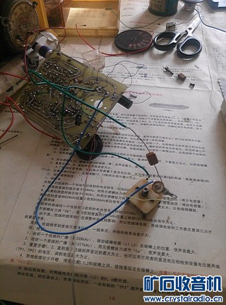

发表于 2016-2-13 12:52:09 | |阅读模式
请看视频!先说明一下我这里的中波信号很好,有茫茫多的电台!可这机只能收到两个台,一个是低端550左右的中国之声,一个是高端1600左右的中国之声,这是什么情况!短接震荡线圈,电台声音消失!视频正在审核!一会发链接!
http://v.youku.com/v_show/id_XMTQ3MDcxNDY1Ng==.html

机器存在故障。
发表于 2016-2-13 14:37:49 |
检测一下各级工作点电流。
发表于 2016-2-13 14:47:25 |
可能震荡频率不对,检查震荡线圈和可变电容
发表于 2016-2-13 14:48:44 |
楼主的收听环境还是非常好的,就视频来看,起码你这个机器高低端两个台的声音音量相差太多,估计是在中放以前了,。看一下中放级以及各三极管电流正好的话  网上找一下资料 把机器统调一下再说。
发表于 2016-2-13 14:54:46 |
如果原机 则可变电容内部触点氧化 接触不良多些。若是新DIY出来问题就多面了。

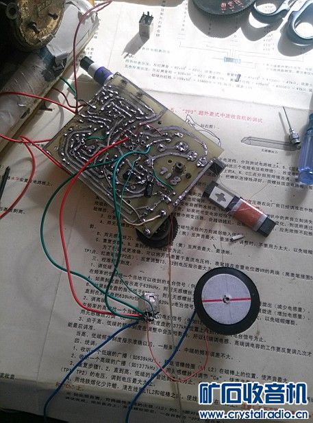

 楼主| 发表于 2016-2-13 16:35:30 |
看我出大招,哈哈,小鬼快快出来受擒!
罪魁祸首
罪魁祸首
空中楼阁
空中楼阁
各种飞线
各种飞线
 楼主| 发表于 2016-2-13 17:06:37 |
谢谢老师的指导,!您说对了,!
 楼主| 发表于 2016-2-13 17:07:46 |
衡水洪大电脑 发表于 2016-2-13 14:48
楼主的收听环境还是非常好的,就视频来看,起码你这个机器高低端两个台的声音音量相差太多,估计是在中放以 ...
谢谢老师帮忙,是中频前面的问题,但不是通调的事!
 楼主| 发表于 2016-2-13 17:19:47 |
晓东电子 发表于 2016-2-13 14:19
机器存在故障。
欢迎来玩!!!
发表于 2016-2-13 17:22:42 |
         隔山打牛还中了,哈哈,直觉是中放以i前的事,但是高端低端都有,是音量不一样,怀疑是输入调谐回路不正确,,说明中放,低放是问题不大,只有高放 震荡了    你那边收听环境条件不错,找到故障后,统调一下更加完美了。简单来说  音量电位器置于同一个点,统调好的收音机高中低端 音量是基本一致的
 楼主| 发表于 2016-2-13 17:44:30 |
衡水洪大电脑 发表于 2016-2-13 17:22
隔山打牛还中了,哈哈,直觉是中放以i前的事,但是高端低端都有,是音量不一样,怀疑是输入调谐 ...
回复老师,是振荡联300p垫整电容的问题换个新的,电发都来了!哈哈哈!
