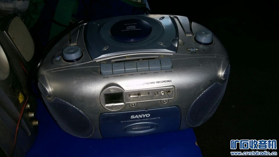

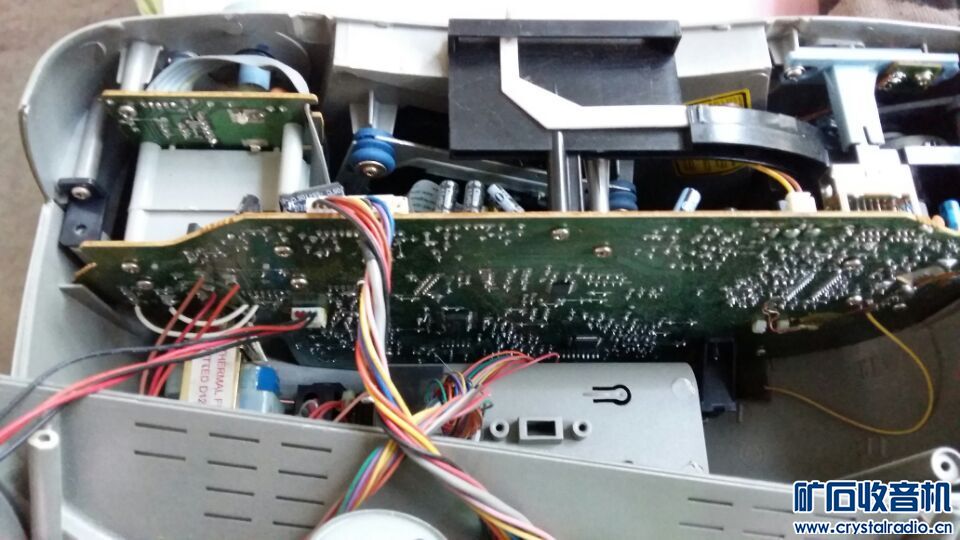

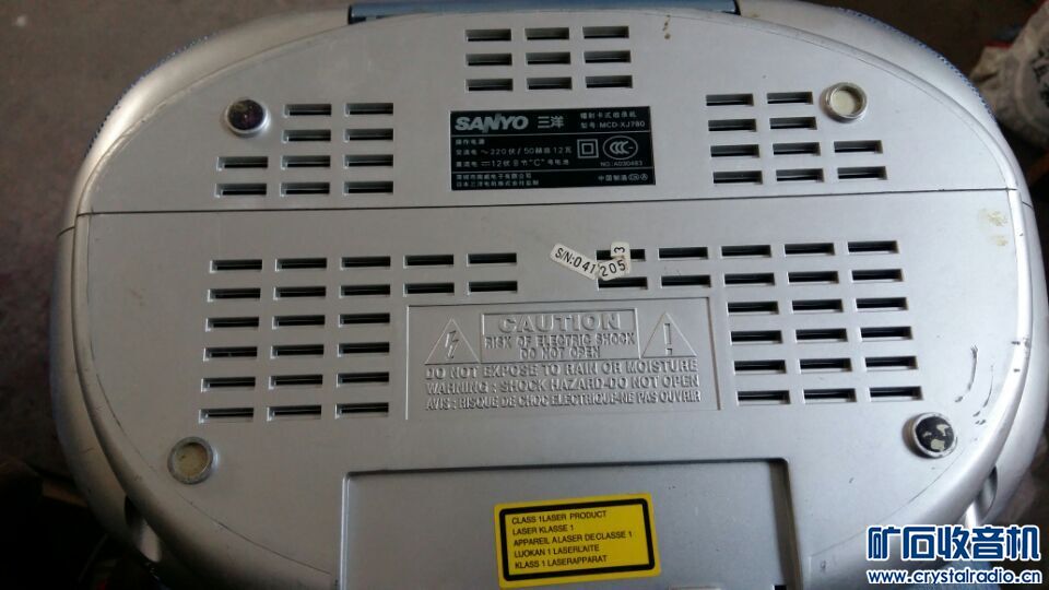

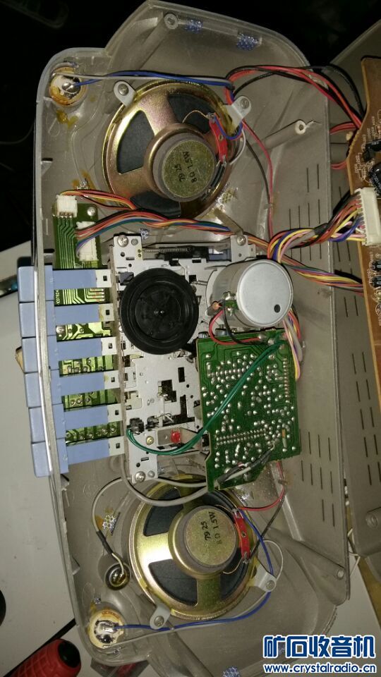

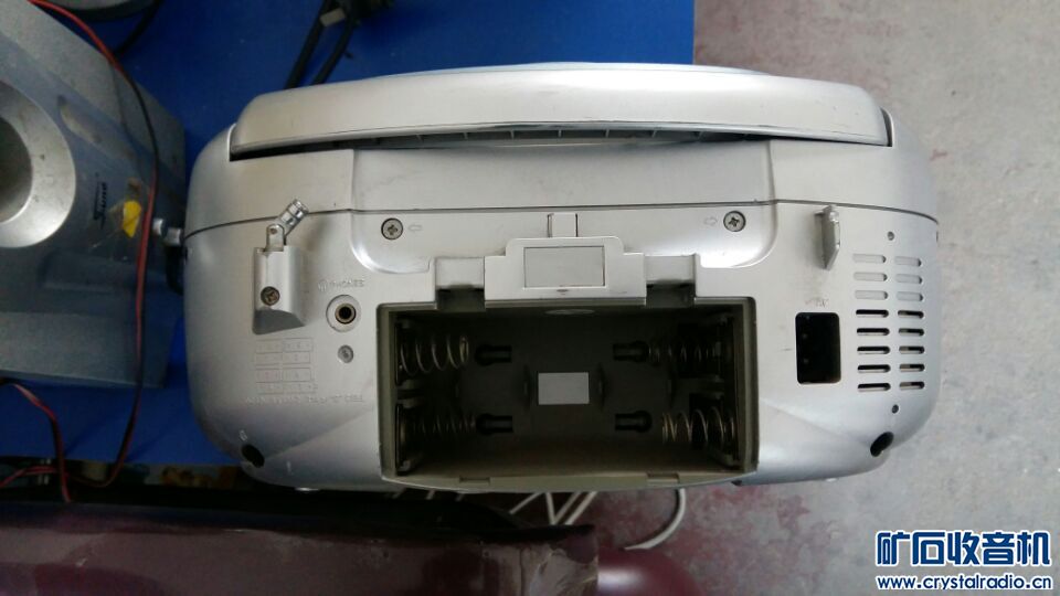

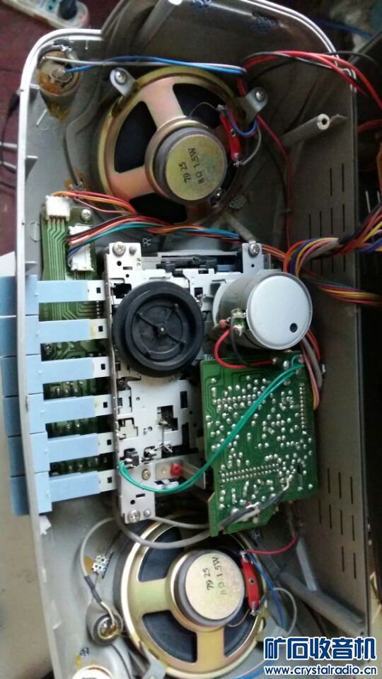

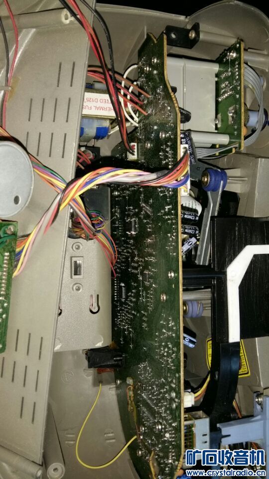

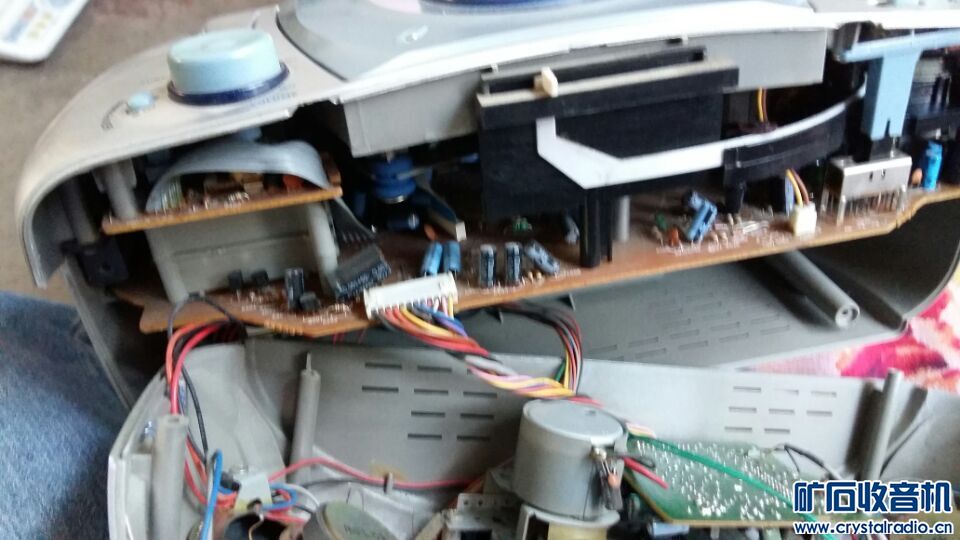

5元买个收录机,目前只有FM收音机好使,可以是立体声,声音很好。CD能测试出有几首歌曲但是放不了不知道什么原因。磁带电动轮不转

5元太便宜了!还是三洋的呢(中国制造)!捡漏了。即便是只有调频好也是划算的。

你好,这机器这个价格了算公道。磁带皮带断了。看里面做工还可以,FM有立体声。
