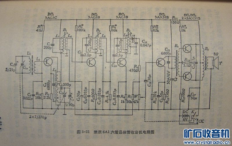

在各位老师的鼓励下,再次尝试超外差。电路图如下——

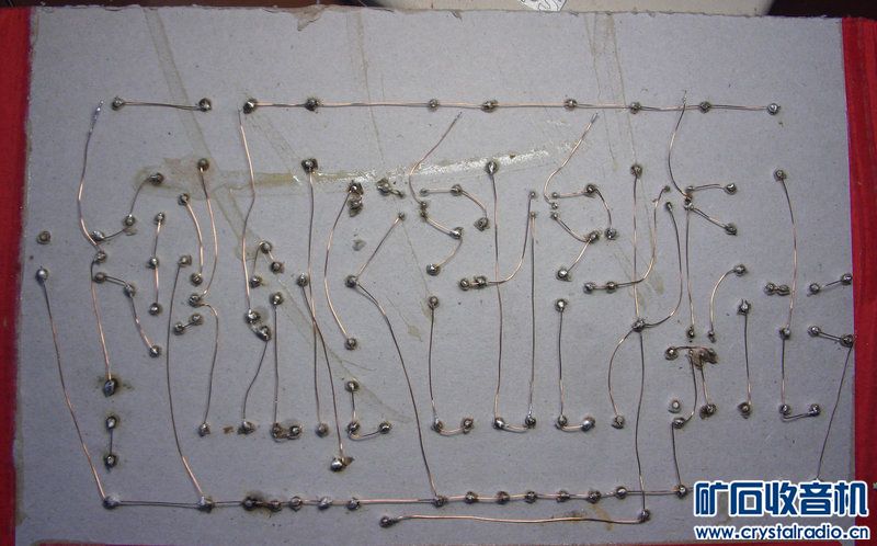

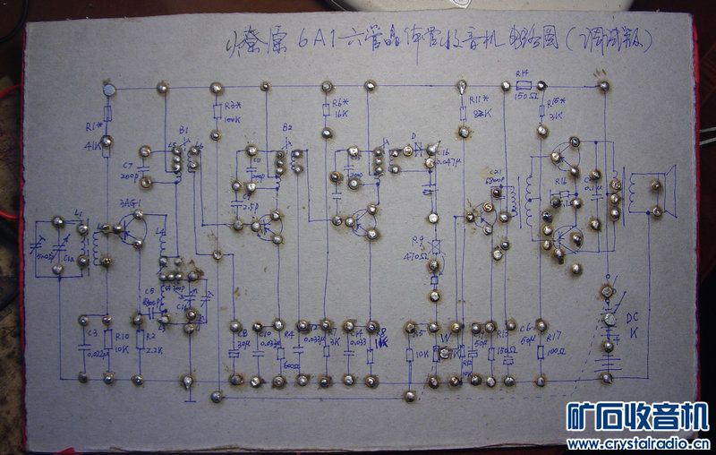

点上焊锡,接好线路——

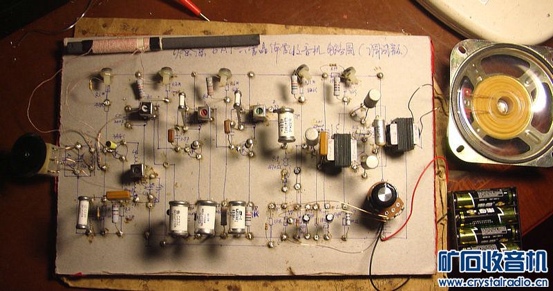

本来打算绕制一套TTF-2的中周,下午从网上买的中周快递到货,便直接使用现成的。安装完毕,开始调试。电路图没有说明五个工作点的参数,我参考其他电路的说明,从后往前依次为:6毫安、2毫安、1、5毫安、0.8毫安、0.6毫安。
接上喇叭(调整偏置电阻时,我一般不接扬声器),怀着忐忑的心情打开电源开关——
只听电流干扰声鱼贯入耳!我的心咯噔揪了一下——我又听到了和上次大同小异的干扰声!但我心想,但愿这次不仅仅听到干扰声。于是,我像无头苍蝇一样,拿着螺丝刀(本打算用筷子做一个螺丝刀),对振荡线圈和中周,开始了毫无头绪地旋转、调试……半小时过去了,除了不断充斥的茫茫电流声和噪声,我听不到一点广播声!
我把电源关闭,开始发愣。我的目光无意中落在了新买来的中周上,我突然发现,中周的底座下面有个小东西,我忽然想起来了,商家曾说过,他买的中周是他自己绕制的,专门加上了电容,多少p我记不清了。我想,会不会是因为电容重复?于是,我就把调试版上的中周旁边的电容(200p)全部拿掉。然后重新开机——
又调了差不多十分钟,依然沉浸在茫茫干扰中!我几近绝望的边缘……
这时,我的脑袋里冒出一个固执的念头,安装超外差能否成功,关键是中周和振荡线圈。在收到快递中周之前,我已经完成了振荡线圈的绕制,此时,我鬼使神差地把买来的震荡线圈取下来,用我的振荡线圈取而代之——一边儿换心里一边嘀咕:你做的不一定比我做的好!
换上我的振荡线圈之后,我重新开机,然后漫不经心地用螺丝刀转动磁帽,我觉得最多转了一圈,或者接近一圈,奇迹突然出现了——我听到了广播声——“铁嘴老梁说天下”的节目正在进行,内容是有关交税的问题……我的兴奋心情不言而喻!于是,我按照书上讲的,从后往前逐一调整中周,调了两遍,感觉没有再进一步的提升,我便开始转动可变电容器,以为还能收到其他电台,但是来回转了两圈,只有刚才那一个台!
于是,我就打开电脑,把这个情况向各位老师汇报一下,请各位老师指点迷津。
现在能收到的这个台,是当地信号相对比较强的四个台中的一个,中等音量,清晰度尚可。按说,当地的四个台都应该收到,可为什么那三个收不到呢?下一步我该如何调试?先说这么多。

原来的本振线圈要看一下有没有接错线,你做的可以不等于买来的不行,可以咨询一下卖家
换本振线圈后能收强台,有可能你自己绕的线圈振荡幅度不够,可以先试试调大本振电流,或者换个本振管,能收台
一般不着急,基本正常了,在能收到一个台的前提下,可以拿副耳机调试,到信号好的地方或者晚上信号强的时候再试试,

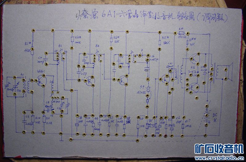

我有点疑惑,看楼主这样做电路,看起来很节约时间。我要是做这种电路,肯定要画板打板再焊接,我觉得这种电 ...
我的习惯是,调试阶段就按原电路的样子,用一块装茶叶盒子的厚纸板打钉走线,这样既节省时间,又能按图索骥,便于检查。安装调试成功之后,再根据所要装箱的尺寸,用空白电路板,仔细琢磨布局走线。如果最终失败,就将调试版打入冷宫——也许有一天来了兴致,还会拿出来折腾一番,也许从此不再问津。

各级工作点正常,是完成了调试的第一步。能听到干扰声,说明低频部分已经能够正常工作了。
这时盲目调中周的做法是不对的(中周必须在听到播音声以后,或者有仪器监视,才能在有根据的情况下调整。)
应该从后向前用小螺丝刀头逐级触碰前三管基极焊点,如果有逐渐增大的“咯啦”声,说明电路已经有放大作用。
第三步检查是否起振。方法是测量变频管发射极电压的同时,用手捏着螺丝刀触碰其基极,
如果电压有明显降低,说明起振(这时如果中周不是太偏,就应该能收到广播了)。
如果不起振,检查振荡线圈、周边元件及接线。
如果起振后还是一片噪音,说明中周太偏(比如里面已经有谐振电容,外面再焊一个)。
新买的中周多半已经调试,切不可盲目乱调。
恭喜你现在已经能收到强台,能够体会到你当时激动的心情。
先看看电台在度盘上的位置是不是差不多,再进一步统调,如还不能解决灵敏度低的问题,
更换变频管基极和中放管发射极旁路电容试试。
迈开了第一步,下面就比较好走了。

重点检查振荡线圈是否接对,看你图上好像是错的,振荡线圈LTF2初级和次级的接脚和电路图仔细核对一下.我记得好像是1.3.5初级,2.4是次级.

根据你的描述,功放部分应该是基本没问题的,在没有任何仪器的情况下,必须要有一台正常的有中放的收音机当信号源,从该机的末级中放串电容引出信号,加在待调收音机上,由末级逐渐往前级调试,这样即便振荡级不工作也能把中放部分基本调好,逐渐缩小故障范围,比没头绪的乱调好得多。另外只能收一个台有可能中周频率调在该台的频率上了,按照上面的方法重新调整吧

好像接脚我记错了,LTF2-3是1。4。6初级2。3次级。

在没有仪器的情况下自制振荡钱圈,楼主的麻烦大了.本振的频率范围是关键.对比正常工作的收音机与自制机收同一个台时,刻度盘的位置与自制机可变电容旋出的角度大概估计一下本振的频率偏高还是偏低,调磁芯或微调电容还不行的话,就要增减振荡线圈的匝数使本振在465+550,--465+1600.(高手不受此限制)
调节天线线圈的电感量(移动线圈位置或增减匝数)使之符合接收频率与本振频率之差为465KHZ.

       喜欢折腾 好 赞一个 玩超外差收音机,最好先做一个简易高,低频率信号发生器 ,高频465,低频1000hz,就二挡 ,低频用来调试低放,高频用来调试通道与变频部分,就方便多了。根据描述,好像变频部分有问题,其实中放也有问题,465未必正确,先依次检查4个中周线圈 向位 头, 尾 ,是否连接正确,还有磁棒线圈相位 ,错了就调试不了,变频级电流 分别0.3ma 左右, 第一,二级中放 电流分别 0.4 ma 左右,不知道是否有用。供参考,祝你成功。

楼主成功了一大半了,能收到台说明整个电路工作正常。你的情况我碰到过。
主要是震荡和调谐不能同步跟踪,先把调谐联的半可变电容调到一半位置(位置根据实际情况适当改变),再根据收听情况统调中周。
如果不行,逐步减小震荡联的半可变电容,适当加大震荡电感,再根据收听情况统调中周。
