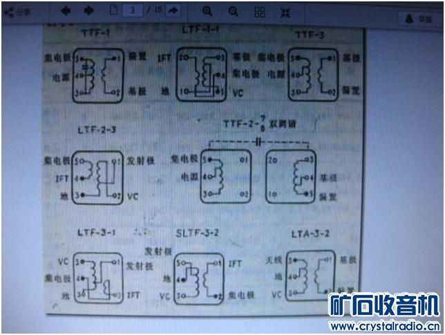

发表于 2016-2-20 20:40:36 | 显示全部楼层
上一正规LTF2-3,接线图!请参考!注意是厂制产品的接法!说明一下!以图中B2英文字母定义为2脚接第一中周.顺时针开始为3脚,3接地,4脚接变频集电集5脚接垫整电容!最后是1脚接变频发射极电容!绕法是先从3脚开绕4.5圈到1.剪断!从4绕8圈到5,这是次级!再接着剪断的1脚绕82圈到2!这样一定会成功的!这种绕法是老板主留给我们的宝贵的经验!您可以查如何快速正规的绕中周一文参考!祝您开心!别太劳累!注意劳逸结合!
补充内容 (2016-2-20 23:56):
此图接法是LTF3-1中周!由于本不认真照成了错误表示道歉!真正LTF2-3接法在47樓!白露老师正解!

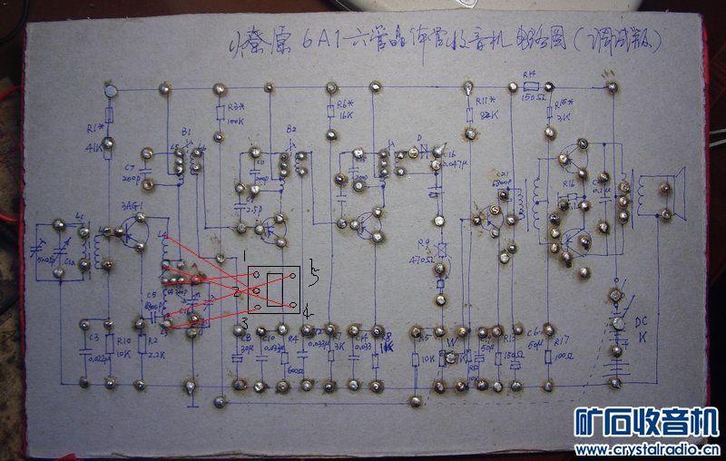

 楼主| 发表于 2016-2-20 20:41:51 | 显示全部楼层
今天忙了一天别的事情,刚坐下来,又仔细检查了一下,还真是错误不少。300p的错误就不说了,双联的第二联因为300p没接,所以也落了空,振荡线圈的接头也不对,今晚又不知道折腾到几点……
发表于 2016-2-20 21:03:02 | 显示全部楼层
这么接 ,看看行不。
发表于 2016-2-20 21:05:01 | 显示全部楼层
xinjun5557 发表于 2016-2-20 20:41
今天忙了一天别的事情,刚坐下来,又仔细检查了一下,还真是错误不少。300p的错误就不说了,双联的第二联因 ...
楼主先净下心!看看我上面楼写的东东!将线路捋顺!先确定线圈周边电路的正确,在回忆下自己绕的线圈内部线路顺序以及引线的接法!都变问题的话就开工吧!今天保您1小时内响!至于统调您慢慢研究!我去喝二两!
发表于 2016-2-20 21:09:48 | 显示全部楼层
yang.fujiang 发表于 2016-2-20 21:03
这么接 ,看看行不。
2与4脚交换!5与1交换!连接线!

发表于 2016-2-20 21:31:07 | 显示全部楼层
给你发张图,看看ltf-2-3,用万用表量一下三个脚连在一起的是反馈级,中心抽头接电容正反馈,两个脚连在一起的是接集电极和第一中周的
