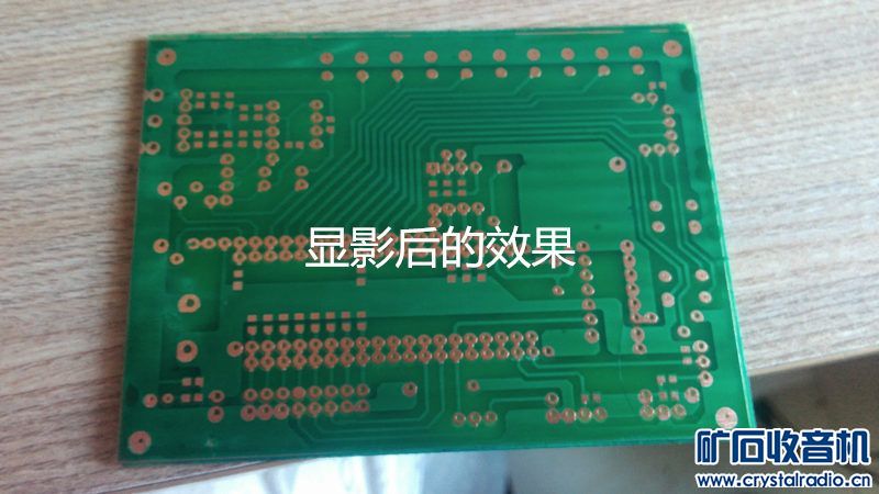

楼主: bxyyhan
再发感光蓝油做PCB方法,步骤超详细。

有一个问题,我还没有想明白,就是做阻焊时,刷过绿油需要烘干,然后显影,显影后再烘干。也就是做阻焊层,是烘干了两次。那么,第一次烘干后,为什么还需要第二次烘干?是显影后阻焊层不牢固了吗?还是每一次就没有烘干,否则无法显影?
 楼主| 发表于 2016-3-2 16:45:36 来自手机 | 显示全部楼层
求知无足 发表于 2016-3-2 16:16
有一个问题,我还没有想明白,就是做阻焊时,刷过绿油需要烘干,然后显影,显影后再烘干。也就是做阻焊层, ...
第一次烘干是让油墨凝固,不沾胶片。显影后烘干是为了让油墨固化。第一次是低温,第二次是高温,如果直接进烤箱油墨固化了就无法显影了。光固化油墨不用进烤箱。刷完油墨直接盖胶片曝光。
 楼主| 发表于 2016-3-2 16:48:17 来自手机 | 显示全部楼层
求知无足 发表于 2016-3-2 15:36
请问朋友,蓝油,绿油的稀释剂,都是一样的吗?
稀释剂是一样的,油墨是一样的,你把固化剂和蓝油混合就是阻焊蓝油,不过还是有区别的,没有绿油亮。但曝光和烘干时间也短。
