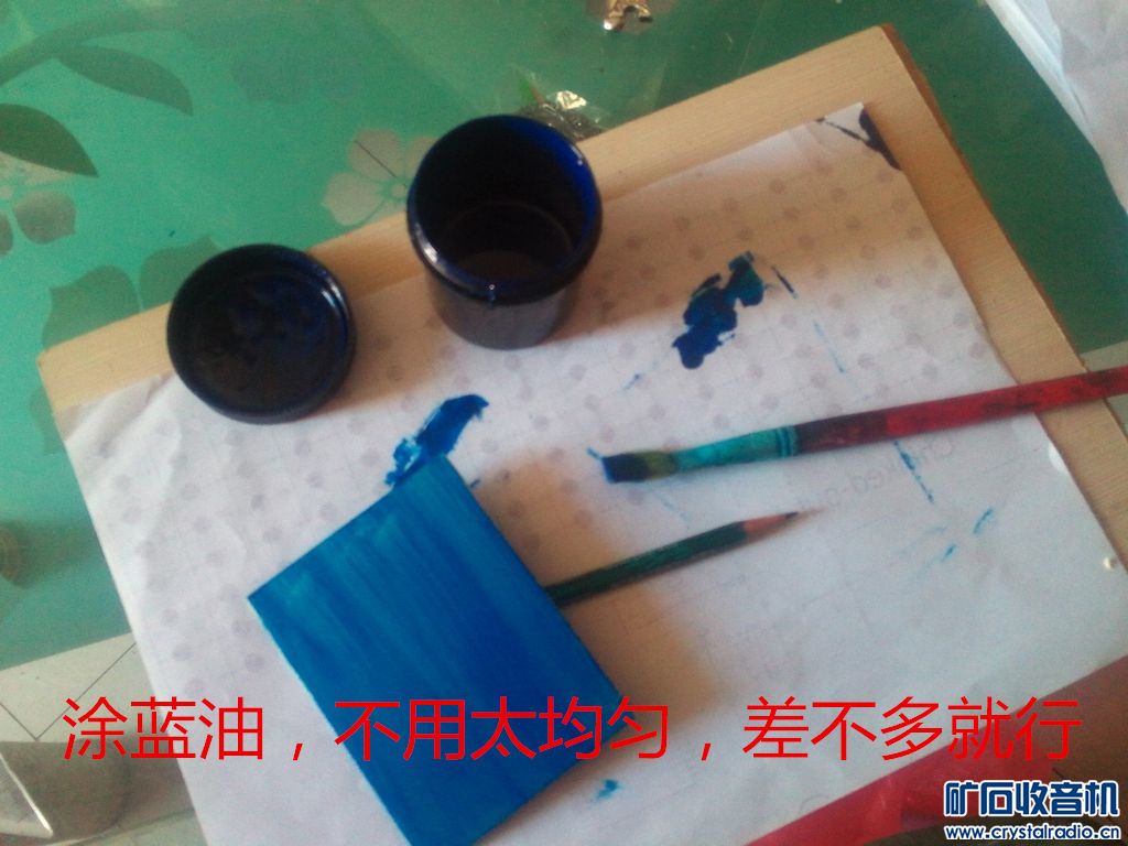

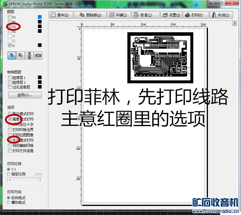

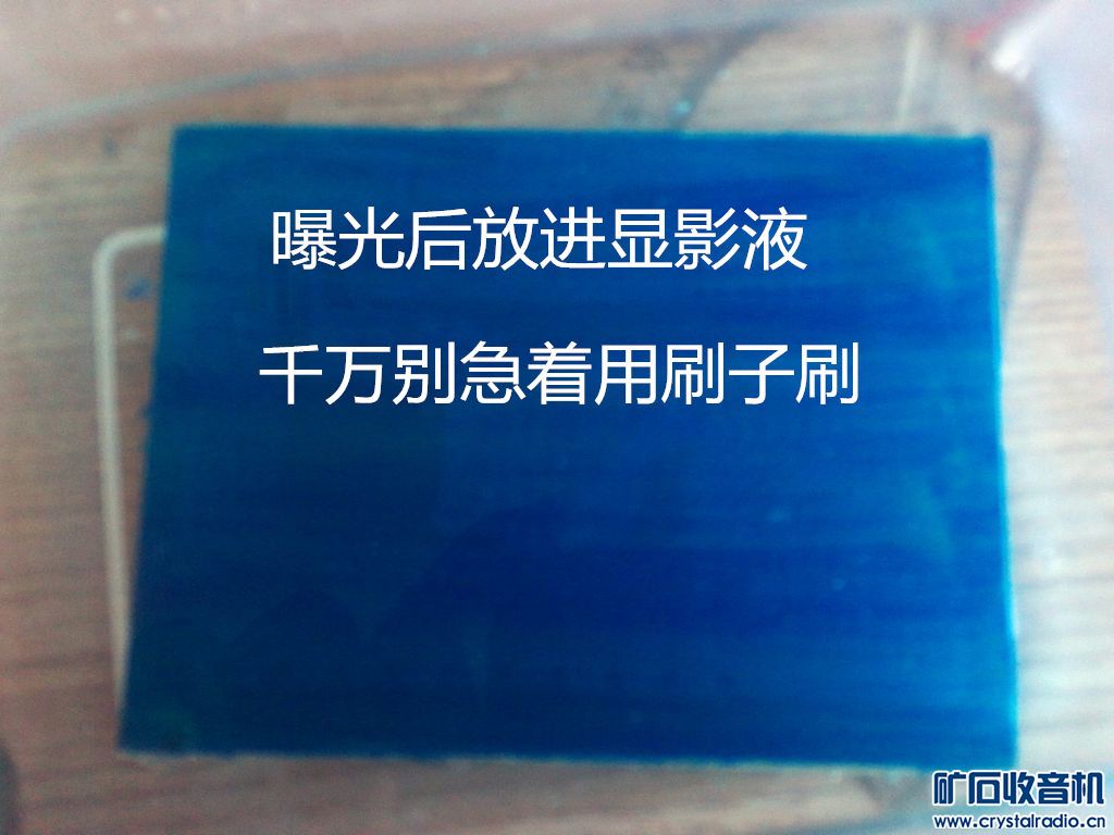

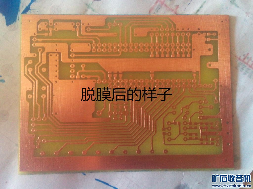

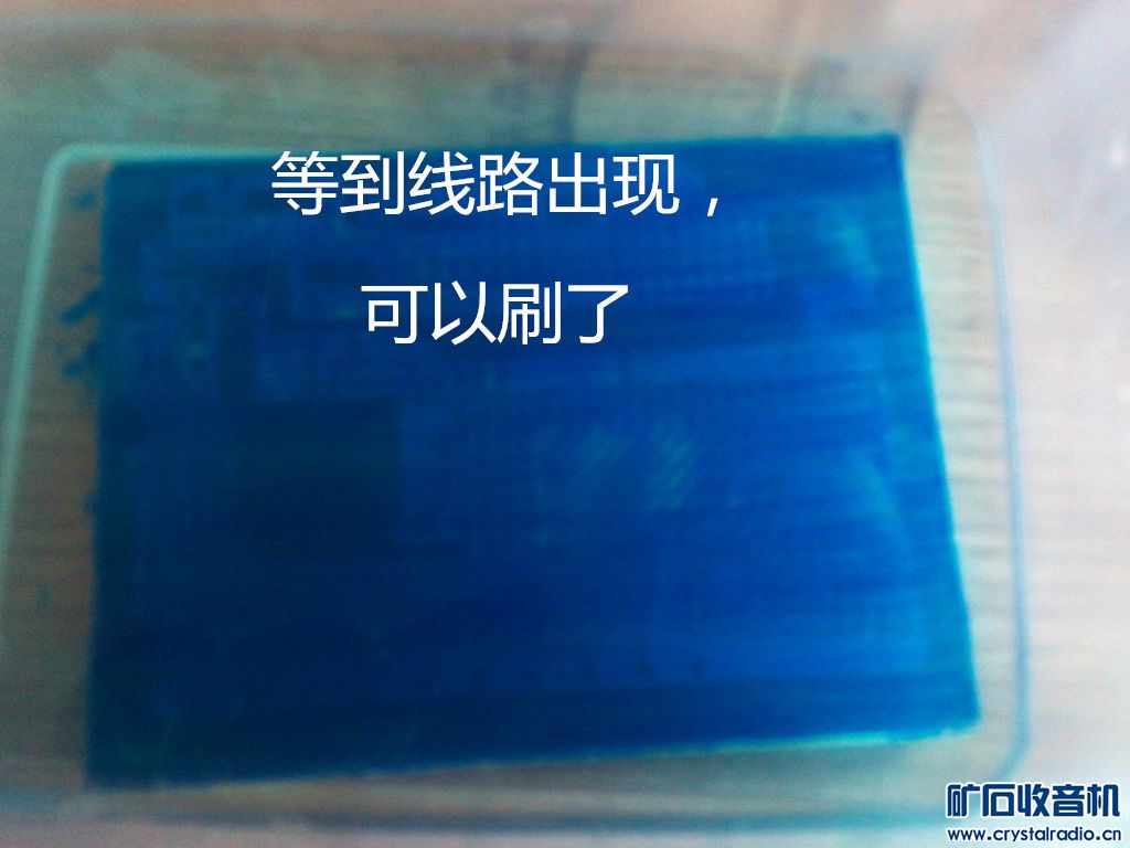

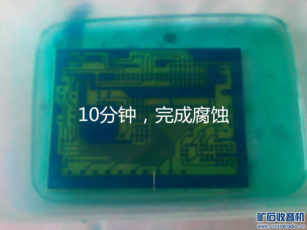

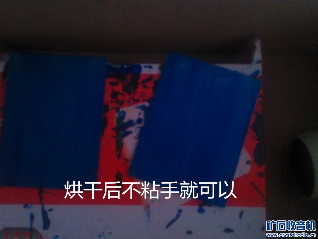

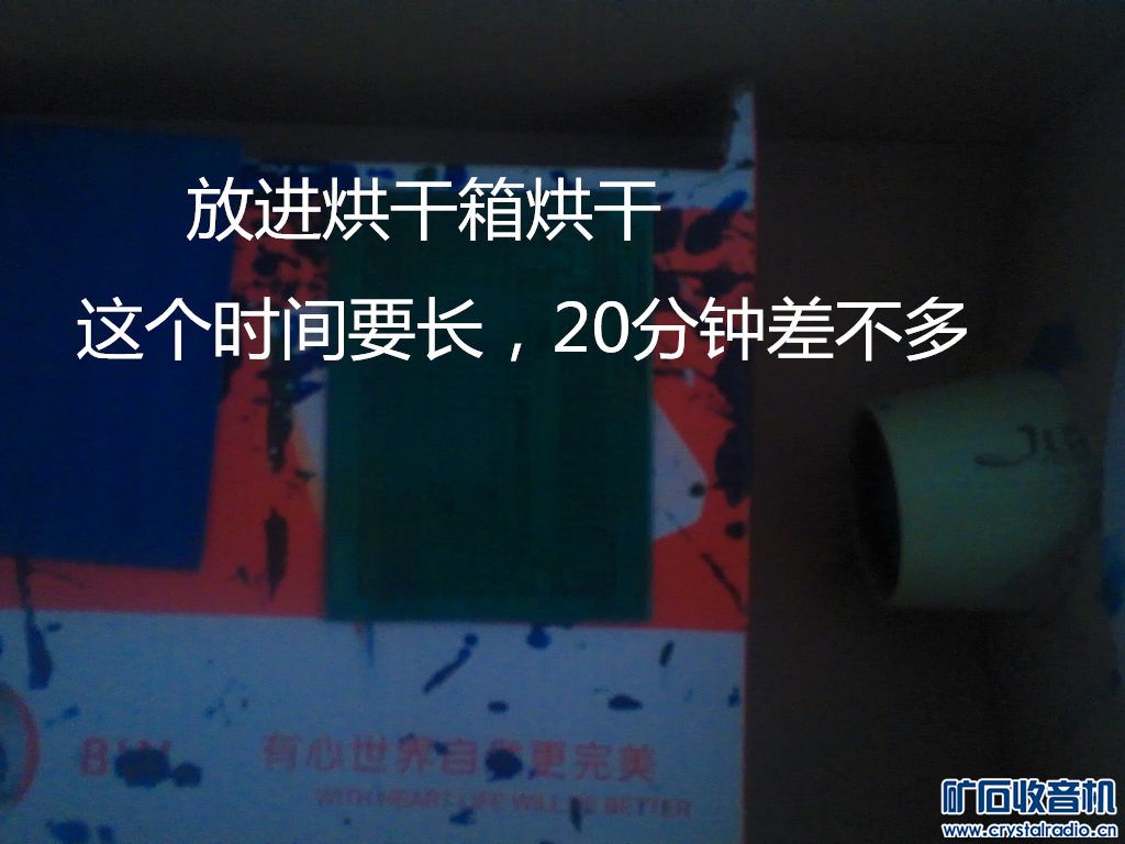

以前发过一个帖子介绍用蓝油做电路板方法,时间久了,帖子已沉。最近看这么多的坛友想学习做板方法,决定再发一贴。下面以我今天做的一块控制卡电路板开讲。

 楼主| 发表于 2016-2-19 14:23:49 | 显示全部楼层
RE: 再发感光蓝油做PCB方法,步骤超详细。
128032949qq 发表于 2016-2-19 13:35
用什么软件设计呢?
内容Layout 6.0画的。阻焊已做完,晚上再上图,

 楼主| 发表于 2016-2-19 16:34:50 来自手机 | 显示全部楼层
无敌吴刚 发表于 2016-2-19 16:08
期待下集!做了这么久还不知道阻焊是怎么做的!只会做做普通的露铜板!要是有阻焊丝印什么的,瞬间就高大上 ...
这次丝印是用不干胶做的,稍后会放出用干膜做丝印的方法,孩子在家,没法折腾,大家见谅。

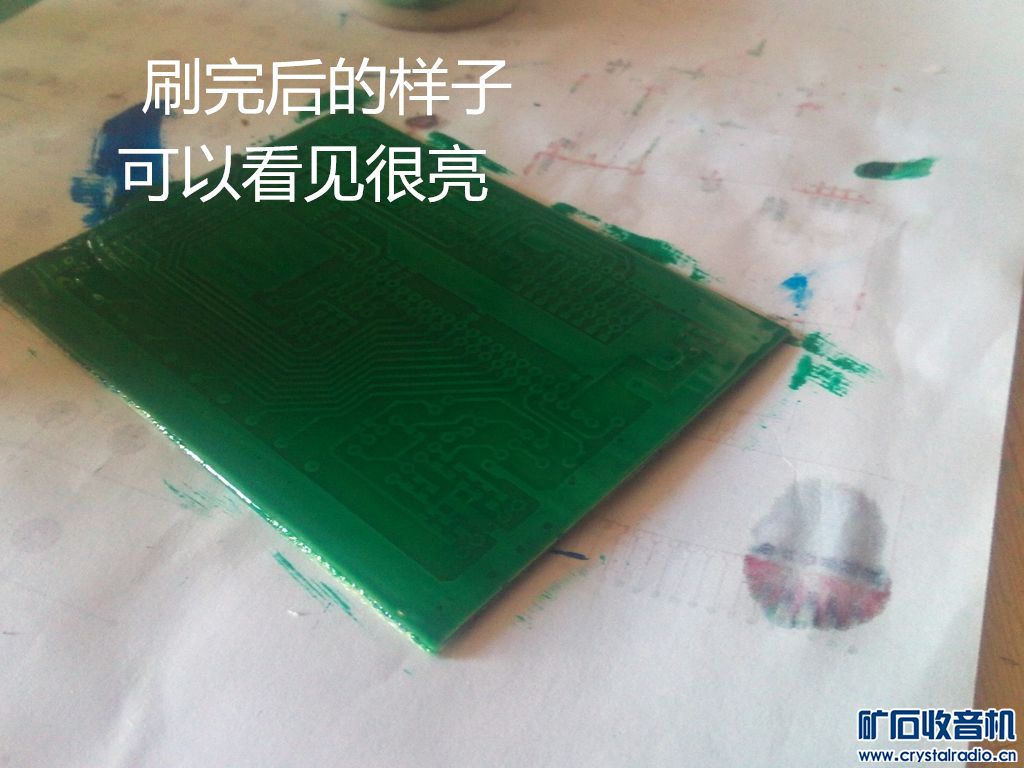

 楼主| 发表于 2016-2-19 16:40:36 来自手机 | 显示全部楼层
求知无足 发表于 2016-2-19 15:35
楼主这样的教程,不知会使多少坛友从此开始更高一层的印板制作。就我来说,可能也即将与手绘印制板说声拜拜 ...
这个不需要担心,蓝油保质期是6个月,但我用的已经是两年前的。就是感光性能下降以及会变干(稀释一下就可以)。,不过影响不大,菲林是没有保质期的。其实用什么方法,在于你有什么打印机,如果激光打印机,就不推荐用感光法了。成本上感光肯定比热转印低,不过步骤也多,显然麻烦多了。业余做简单的办法是在敷铜板刷油漆,半干的时候拿刀刻,然后腐蚀,不过做不了大规模板和阻焊。

发表于 2016-2-19 16:48:52 | 显示全部楼层
bxyyhan 发表于 2016-2-19 16:40
这个不需要担心,蓝油保质期是6个月,但我用的已经是两年前的。就是感光性能下降以及会变干(稀释一下就可 ...
单位里什么打字机都有。激光的更常用。这个不是问题。问题是湿膜或干膜制作印制板,用什么打印更好?楼主千万别笑话我呀,我真的是想学一招,但入门难啊。还是先问清楚好。
