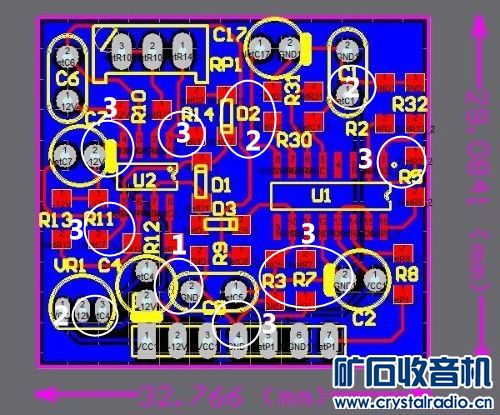

发表于 2019-1-23 16:12:59 | 显示全部楼层
bxyyhan 发表于 2019-1-23 09:56
用AD画的?IC方向对,但还有很多问题,还不能打样。1.元件布局有问题,距离太近没法安装。2.走线和焊盘 ...
老师软件懂得太多!一看就知道 ,还麻烦老师帮我画出要修改的地方,还有老师说要把IC改到底层,那脚的方向还对吗?望老师画出要修改的地方,我来照老师的指点方法来修改!期盼修改中!!!谢谢老师!
发表于 2019-1-23 16:13:56 | 显示全部楼层
 楼主| 发表于 2019-1-23 21:15:42 | 显示全部楼层
p5337 发表于 2019-1-23 16:13
老师软件懂得太多!一看就知道 ,还麻烦老师帮我画出要修改的地方,还有老师说要把IC改到底层, ...
图上画圈的部分就是。
发表于 2019-1-24 17:58:11 | 显示全部楼层
bxyyhan 发表于 2019-1-23 21:15
图上画圈的部分就是。
谢谢老师!按您说的所修改地方修改!改好了还要烦老师查看错误!
发表于 2019-1-24 17:58:29 | 显示全部楼层
图上画圈的部分就是。
发表于 2019-1-26 17:33:56 | 显示全部楼层
图上画圈的部分就是。
高手啊!高手!!!!

发表于 2019-3-20 17:27:36 | 显示全部楼层
bxyyhan老师您好!在您百忙中抽点时间帮我检查一下,我的技术实在有限废了好大的力才整成这样!谢谢
