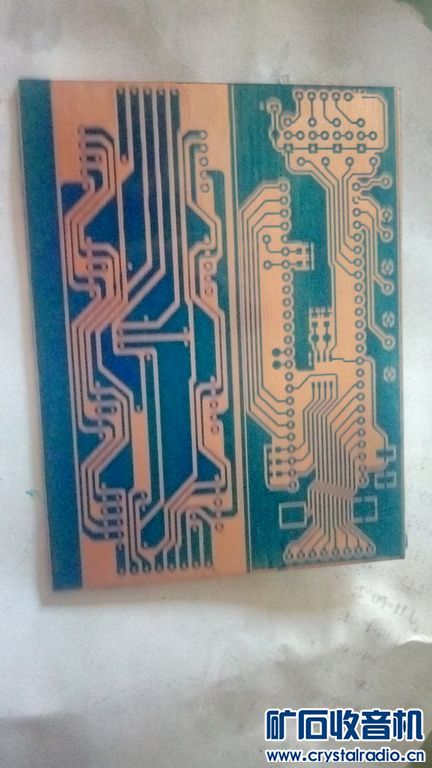

我就是用的单根8W紫外线灯管,十多块钱,不需要什么曝光机。
紫外线LED能用吗?

 楼主| 发表于 2018-11-11 08:24:50 来自手机 | 显示全部楼层
bxud 发表于 2018-11-9 18:26
紫外线LED能用吗?
也可以,不过得加匀光板,做美甲用的灯也可以用。

我看不明白,打印好的菲林到哪里去了?是贴在铜板上,然后再涂蓝油,板跟菲林直接贴能粘得住?
 楼主| 发表于 2018-11-13 13:36:01 | 显示全部楼层
这智商感人啊!把油刷好,晾干。打印好的胶片压在刷好的蓝油上,曝光。胶片上黑色的部分因为不透光不会被固化,透光的部分会固化。曝光后用弱碱溶液把没有固化的部分洗掉,固化后的就被留下来了。然后就可以腐蚀了。

bxyyhan 发表于 2016-4-17 06:41
做阻焊层只能用感光法。
问下楼主,第一次腐蚀后就是PCB了,也就是说第一次腐蚀后就是热转印的效果了,焊盘可以焊接了。后来刷阻焊,焊盘都刷阻焊了,后面的焊盘怎么又出来了,没看明白。

发表于 2018-12-23 23:18:28 | 显示全部楼层
我也在自己做过线路板,就是随着芯片越来越小,引脚越来越细,可能自己做精度方面就比较差,特别是现在的一些LQFP封装的芯片,成品率低,还有就是双面板,过孔的制作自己完全没有办法制作,我以前就用细铜丝焊接,但是焊接好就有一个焊点,有的时候过孔在芯片的下面就不行了,所以这也是自己制作线路板比较难的地方,对于一些线路比较简单的PCB,我就把所有过孔都放到外面,不要放在芯片的底部,但复杂的PCB就非常麻烦。
发表于 2018-12-24 00:07:31 来自手机 | 显示全部楼层
感光蓝油,和阻焊蓝油是一个东西么
发表于 2018-12-24 08:17:52 | 显示全部楼层
richard1984 发表于 2018-12-23 23:18
我也在自己做过线路板,就是随着芯片越来越小,引脚越来越细,可能自己做精度方面就比较差,特别是现在的一 ...
把正面的走线放长一些,反面放置焊盘,然后把正面的铜皮加热翘起来,把反面焊盘打孔,把翘起来的铜皮穿过孔焊到反面
