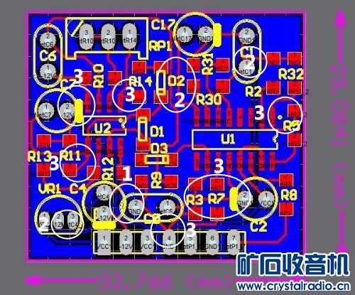

bxyyhan老师你好!我画了一块双面的第一次画双面的,有关问题想请教bxyyhan老师就是上层16脚贴片,不知道对不对,有烦老师帮我看看,要是对我就去打样  谢谢老师!

发表于 2019-1-22 19:03:35 | 显示全部楼层
[quote]p5337 发表于 2019-1-21 21:14
bxyyhan老师你好!我画了一块双面的第一次画双面的,有关问题想请教bxyyhan老师就是上层16脚8脚贴片,不知道方向对不对,有烦老师帮我看看,要是对我就去打样  谢谢老师!
双面板
双面板
发表于 2019-1-22 20:07:25 来自手机 | 显示全部楼层
bxyyhan老师你好!我画了一块双面的第一次画双面的,有关问题想请教 ...
目测电容和晶振打架了
 楼主| 发表于 2019-1-23 09:56:15 | 显示全部楼层
用AD画的?IC方向对,但还有很多问题,还不能打样。1.元件布局有问题,距离太近没法安装。2.走线和焊盘太近。3。要避免你这种丁字走线。自己再改改吧,你虽然使用了双面板,另一面却没有利用,是很不合理的,建议把贴片元件放在背面,好处多多,另外几个电容也可以换成贴片的。
发表于 2019-1-23 10:35:11 来自手机 | 显示全部楼层
bxyyhan 发表于 2019-1-23 09:56
用AD画的?IC方向对,但还有很多问题,还不能打样。1.元件布局有问题,距离太近没法安装。2.走线和焊盘 ...
问下老师,十字焊盘的十字脚能改变长度么?
发表于 2019-1-23 10:36:56 来自手机 | 显示全部楼层
再问下大面积铺铜,有啥不妥么?你画的图,都是用矩形部铜填充的。
