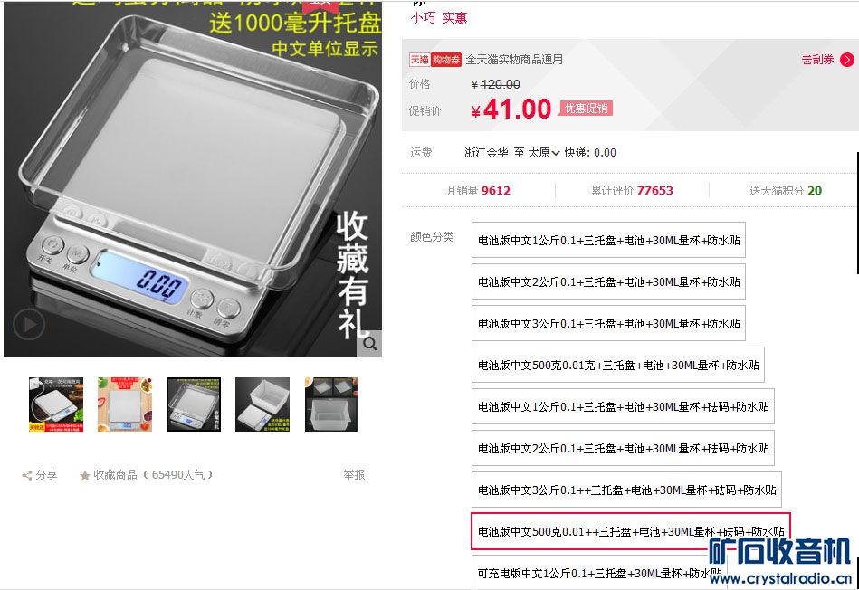

我是买人家的板子,是正的,见光的地方腐蚀掉。楼主的是负的,楼主的便宜点,但是麻烦,工序多,而且还是化学品,但是有个优点可以在其它方面用,例如面板。我嫌麻烦,用量小,特别是不想接触化学品,所以用人家的现成的。
我这个对显影液浓度有要求,低了显影不了,不过秤不准也说不来究竟浓度多少。前几天39元买了个0.01克的,一个塑料袋都能秤出来,再做的时候再看情况。

反正显影剂没几个钱,用人家的省的麻烦,以前曾经遇过无法显影的情况,后来发现是浓度不够,如果浓度过高又会把需要保留的也洗掉。秤不准,不知道确切的浓度。买了秤以后再弄,有2元的券
