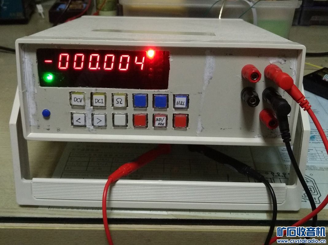

【参赛】五位半台式万用表DIY

 楼主| 发表于 2016-3-15 19:40:18 | 显示全部楼层
改进一下面板,看着专业一点了

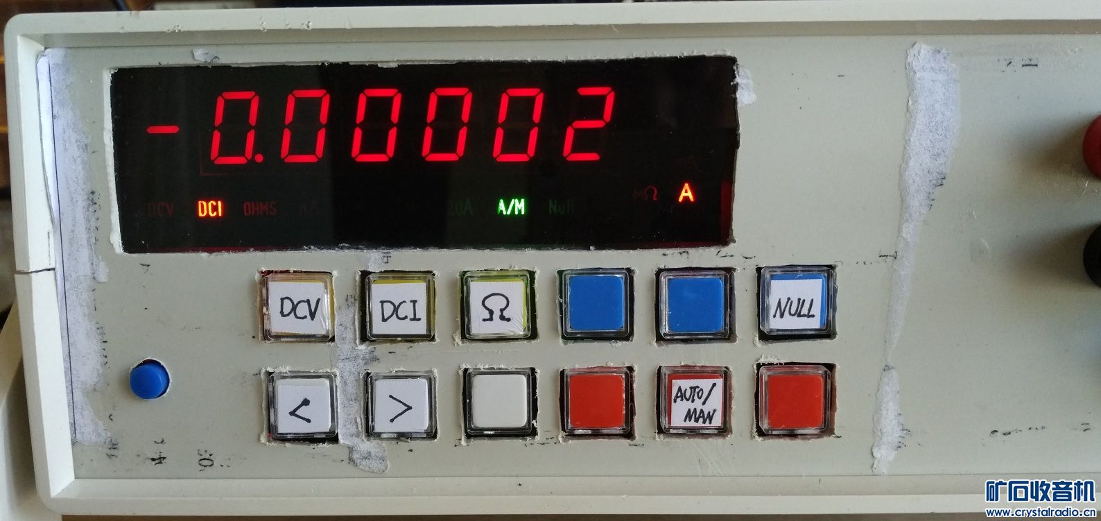

 楼主| 发表于 2016-3-23 14:04:24 | 显示全部楼层
又有进展,显示面板增加档位和单位标识。
电压mV档
电压V档 (A/M为手动档模式标识)
电流mA档
电流A档

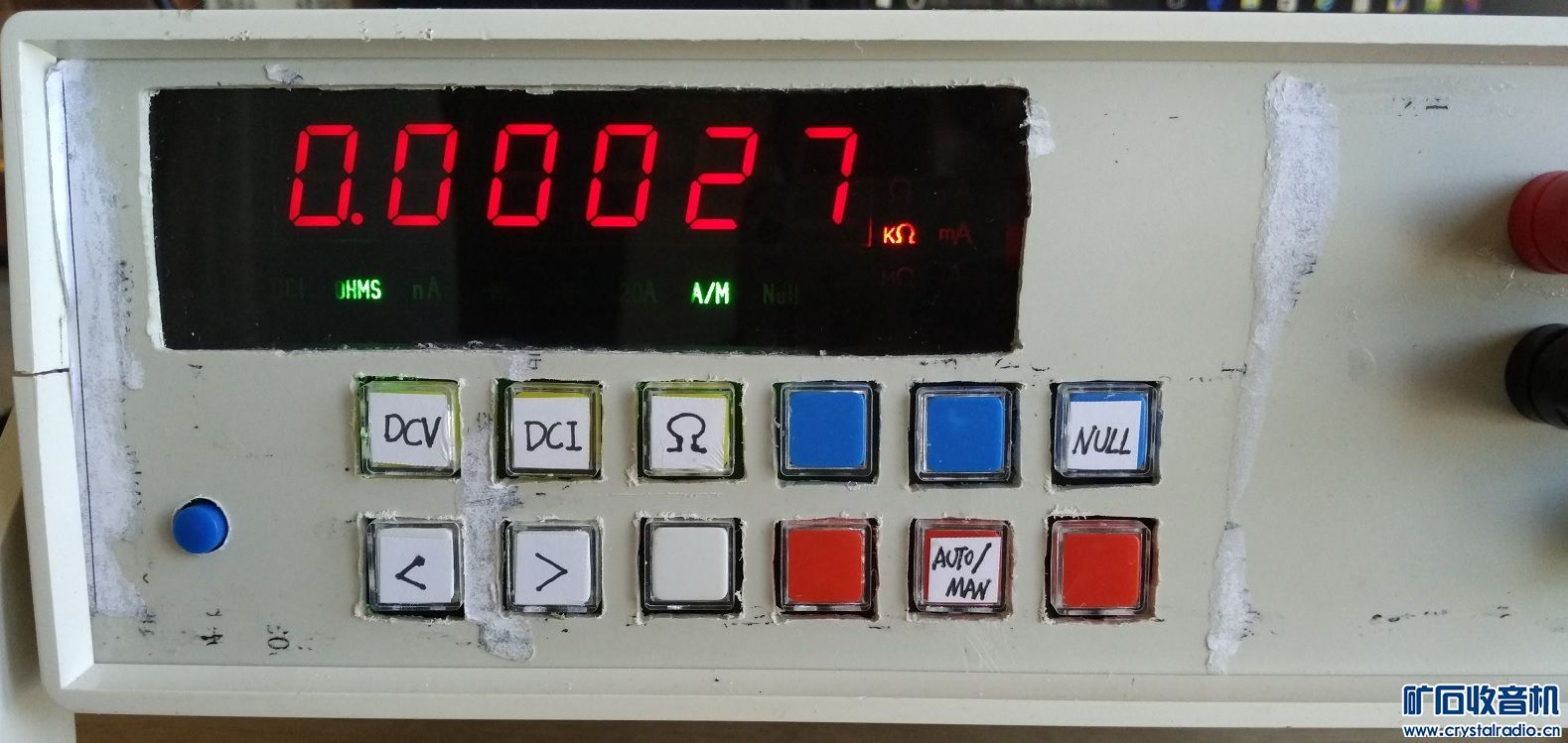

电阻Ω档
电阻KΩ档
电阻MΩ档

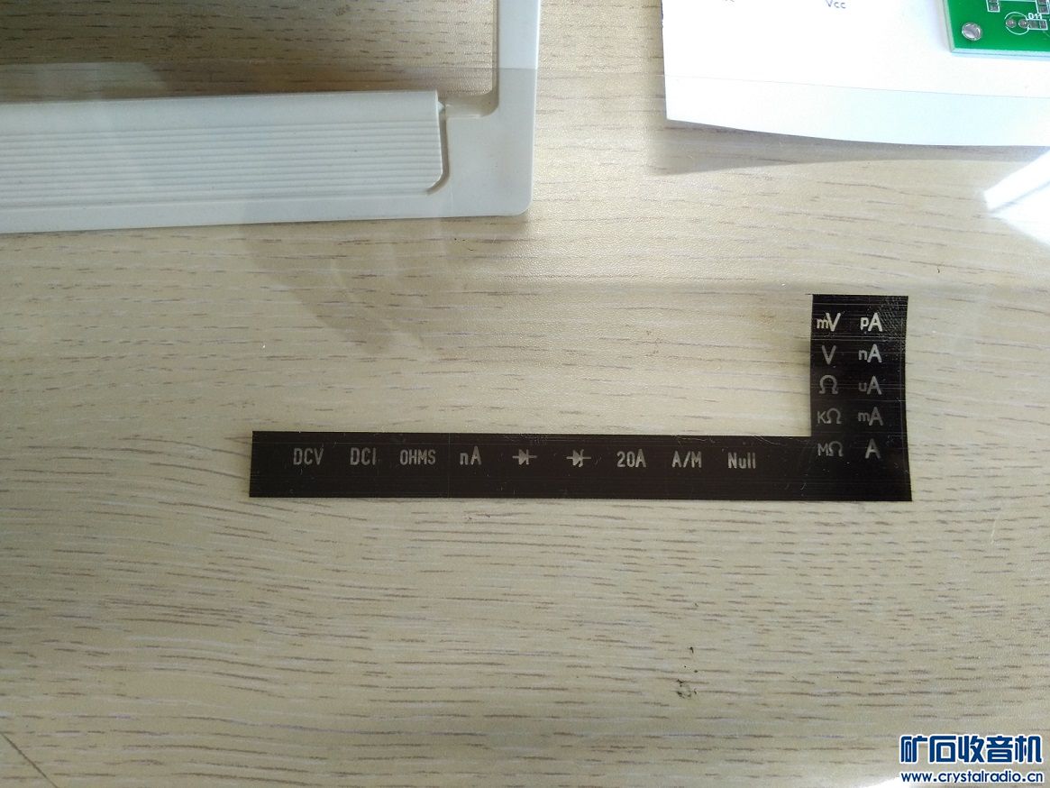

 楼主| 发表于 2016-3-23 14:15:38 | 显示全部楼层
制作过程是这样的,在电脑上用PCB画图软件把标识符画好,用打印机打印在菲林片上(注意要负片打印),出来就是下面的效果。
一共打印两片,两片合在一起(因为一片不够黑)再加一层薄纸,用双面胶粘好,贴在显示屏上就成了。

发表于 2016-3-30 21:52:54 | 显示全部楼层
佩服楼主,非电子专业的大师级高手,有些遗憾的是按键上的字符居然是手工写上去的。如果按键也用你说的菲林打印的透明字符,底部用贴片发光二极管点亮,感觉会更好。
