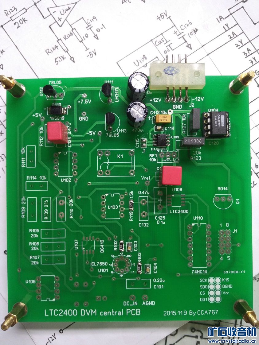

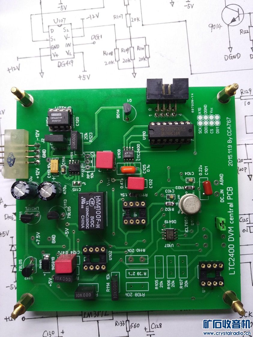

 楼主| 发表于 2016-1-29 21:33:59 | 显示全部楼层
画PCB用的是Sprint-Layout 6.0 软件,纯手工布线,没有封装的元件还得自己做。画PCB是个辛苦活,尤其对于我这种没有经验的人。PCB尽量都画成10CM*10CM大小的板子,这样送到PCB厂子打板价格比较便宜,大于这个尺寸的价格就高了。
板子打回来,迫不及待的打开一睹芳容!看着很不错,比我自己热转印的好很多呦.
整理元件,开装~!
装完上电,没有爆烟花之类的景观,初步测量各关键点电压,基本正常,于是接上开发板,简单写了个程序测试,ADC电路工作正常,第一步制作初战告捷~!其实这块板可以单独作为一个6位半表头,基本5V档位,最后一位由于噪声原因再跳以外,前六位还是很稳定的。(由于测试部分没拍照片,就没图可上了)

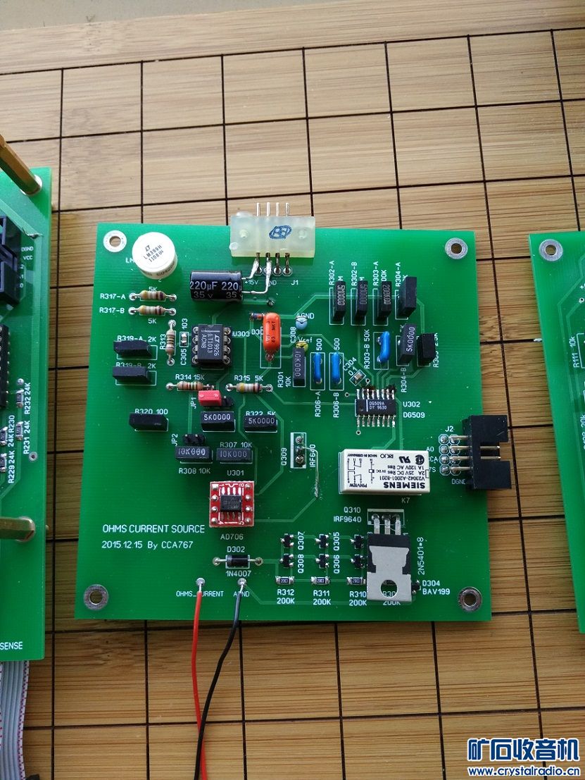

2.        欧姆电流源及电压基准电路
还是先上图(这次有改进,用WIN自带的画图软件画的,清晰多了)
这个是欧姆电流源电路,基本仿照了HP34401六位半万用表欧姆电流源部分电路。
电流源通过模拟开关的控制分别可以产生 1mA, 100uA,10uA, 1uA ,4组电流,另外由继电器K7控制一路10mA 电流源,满足低电阻的测量。短路帽JP2用来选择不同基准电压的情况。正常5V基准电压时,JP2开路,如果基准电压采用2.5V时,可以把JP2短接。此电路中R301~R308都需要精密电阻,这里采用金属箔电阻。
这个是LM399基准电压电路,LM399产生7V左右的稳定电压,经过精密电阻分压,得到5V电压,由U303-A缓冲输出。这个电路对R319~R322四个电阻要求较高,采用金属箔电阻。JP1用来选择是输出5V电压还是2.5V电压。

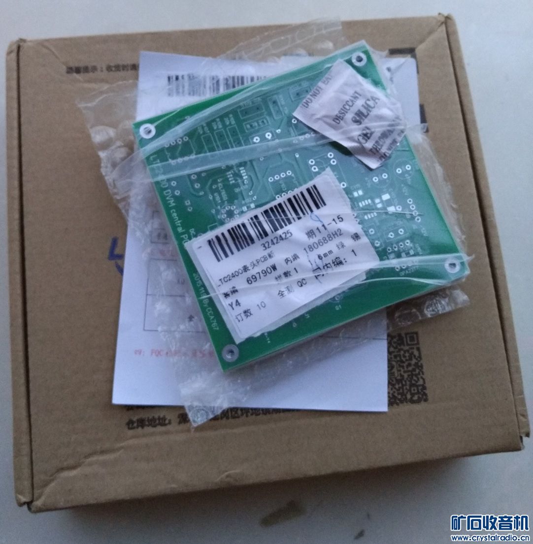

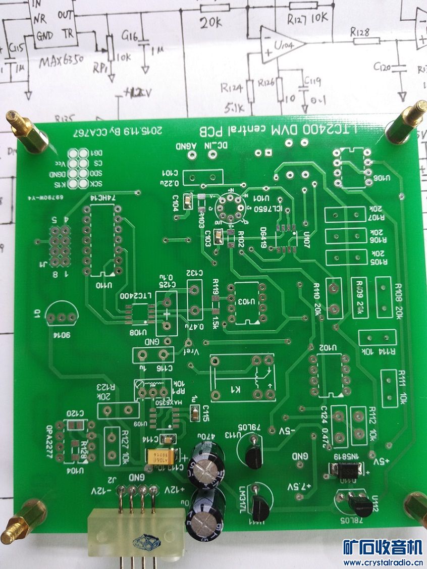

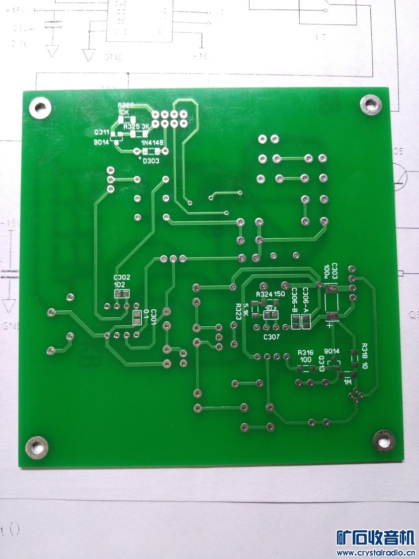

 楼主| 发表于 2016-1-29 21:42:29 | 显示全部楼层
画PCB
收到PCB
这张板子画的比较匆忙,也导致最后出现多处错误,一个是LM399的一个引脚没接线,另一个是IRF640和IRF9640引脚顺序搞错。
