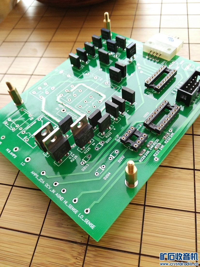

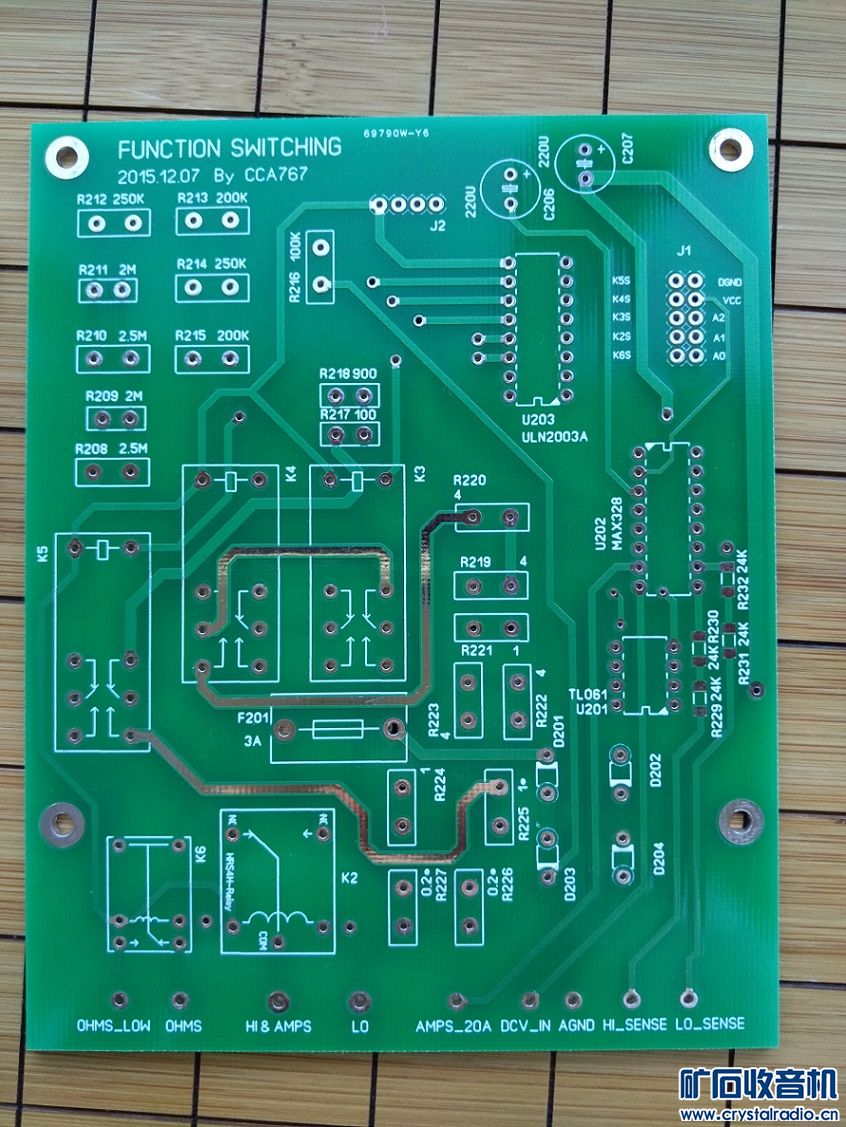

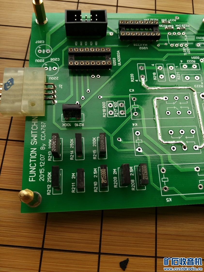

3.        功能选择模块
上电路图
首先看电压部分:输入电压小于2.5V时,信号通过DCV_LOW进入模拟开关,当大于2.5V时,K3向下闭合,信号断开与DCV_LOW的连接,通过DCV_HIGH进入模拟开关。
在小于2.5V时,可以通过K4的转换来控制输入阻抗。
电流部分:小电流情况(<2.5A),K2向下闭合,联通电流路径,再通过K3,K4,K5来切换量程。
                        大电流情况(>2.5A),通过AMPS_20A接线柱连接至0.01Ω采样电阻,此电阻采用4线连接的方式接线。
电阻部分:2线测量方式,K5向下闭合接通欧姆电流源并且K4向下闭合,断开与10M电阻的连接。
                        4线测量方式,K3,K4,K5同时向下闭合。

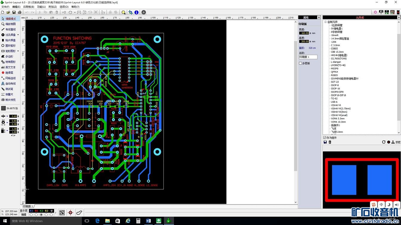

画PCB

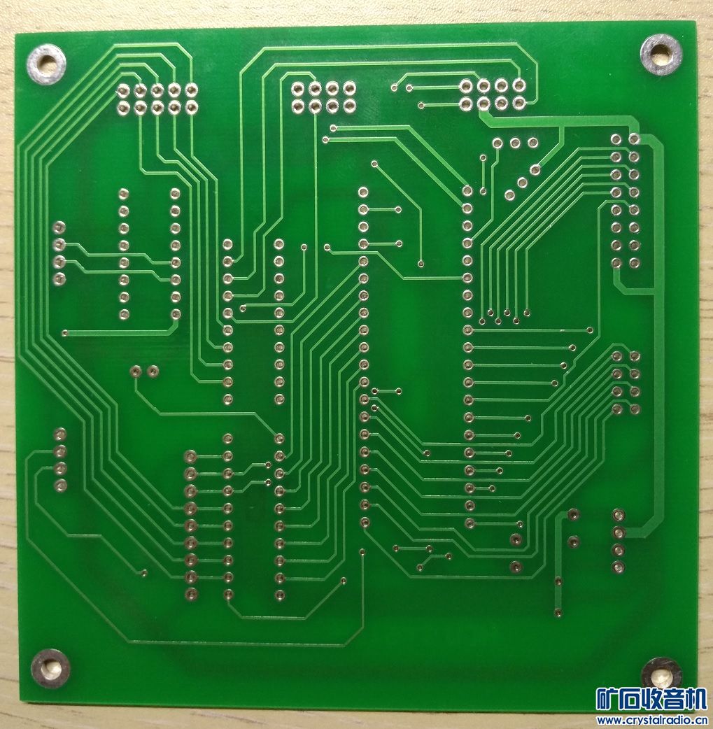

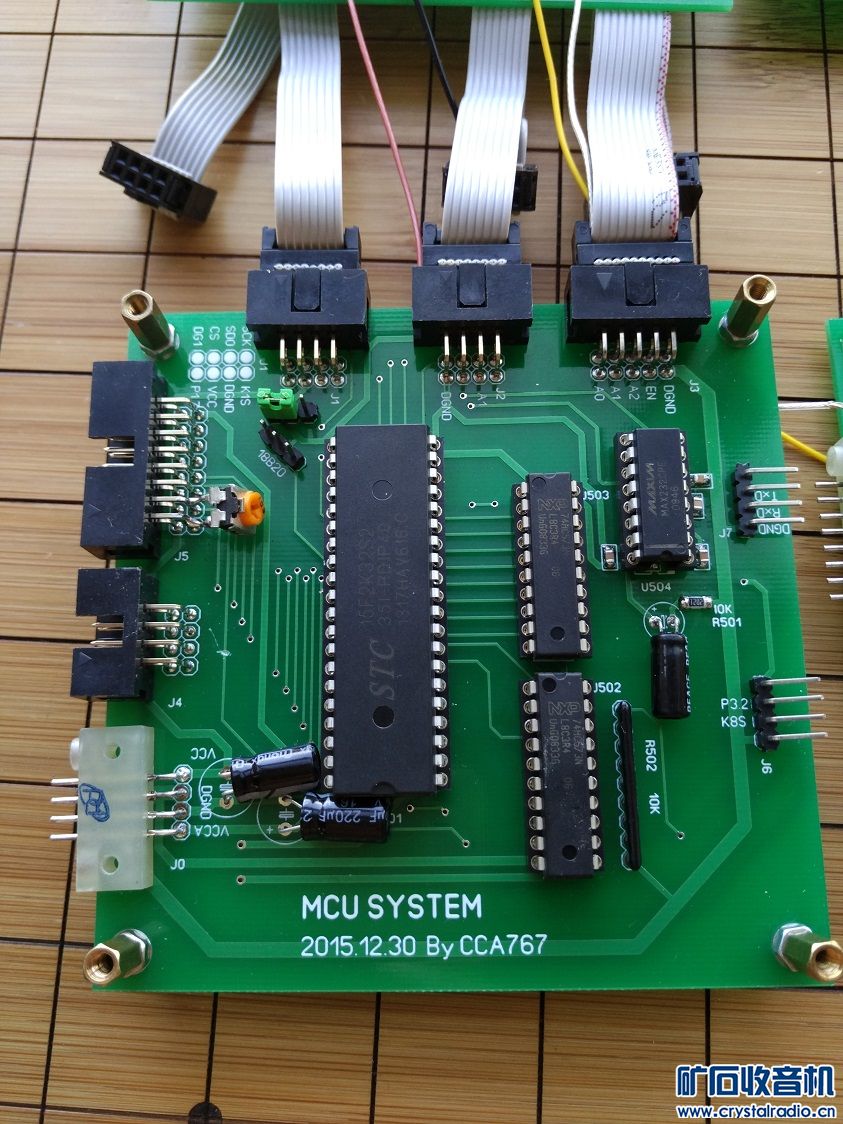

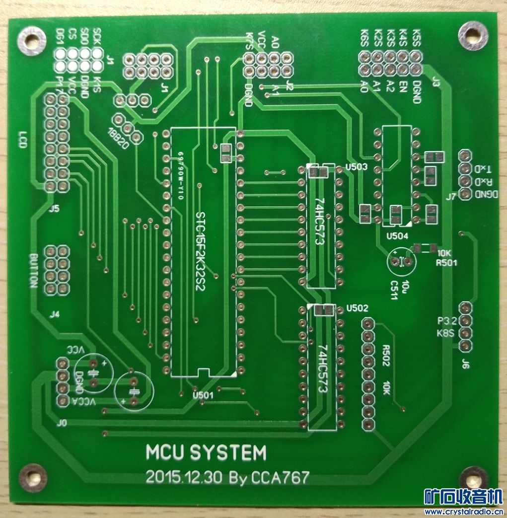

4.        MCU 系统
      单片机用的STC15F2K32S2,我一直在用STC的单片机,这款是宏晶公司生产的8位1T 51单片机,特点是速度比较快,宽电压,内部可编程时钟,以及可软件设置的4中I/O口工作模式。本设计中用的是DIP40封装的芯片,I/O口不够用,就用了两个74HC573锁存器来扩展出了8个I/O。还有实际的制作中键盘没有用到16个,只用了12个。由于单片机刚上电时各I/O口都是高电平,而各个继电器的控制也是高电平触发,这样在刚上电时,各个继电器都会短时间吸合,可能会引起一些未知的问题,于是在控制各继电器的锁存器U502的输出脚加入一个延时下拉电路来解决此问题。注意R502是一个10K排阻,它接在U502的8个输出脚,然后公共端接地,为输出脚提供一个下拉通路,再把U502的输出使能脚OE接在由C511和R501组成的RC微分电路。锁存器74HC573的输出使能为低电平输出有效,如果是高电平输出为高阻状态。刚上电时在RC微分电路的作用下,OE脚为高电平,输出脚又由于R502DE 下拉,使其保持低电平;一段时间后OE变为低电平,输出有效,就可以正常控制I/O口的状态了。经过实际制作时验证C511的10uF容量偏小,保持时间不够,最终电容C511换为了100uF。
PCB:

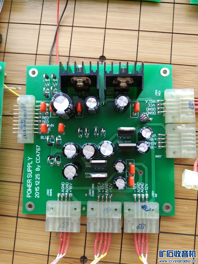

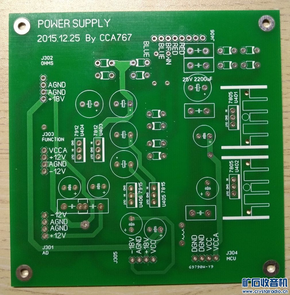

5,电源系统
电源系统没画电路图,用的都是三端稳压模块的经典电路,一共有4路输出,分别是:模拟部分的+-12V,+-18V,还有数字部分的两路+5V。+-12V位AD板和功能选择板供电,+18V为欧姆电流源和Vref板供电,两路5V分别给MCU系统和继电器及显示板供电。-18V未使用,只是做为将来升级改造备用。整个系统的数字地和模拟地是通过电源板上的一个磁珠相连的。
电源板的调试还出现了点周折,因为手里没有L7918,就用L7915代替,电路上在7915的参考地与地间串个3V稳压管,输出就为-18V了。装好上电测量各路电压,发现原本应该输出-18V的端子输出一直不正常,要高出好多,以为是管子坏了,焊下来,重新换一个,现象依旧,再把稳压管焊下来测试也没问题。想了半天也没想出问题所在,索性拿面包板搭一个电路实验下,是不是板子画错了。这一试终于找到了问题所在,发现当输入电压一旦大于24V,管子基本失去稳压作用,输出电压也会跟着上升了,换了好几个管子现象都一样,查看管子的数据手册,明明写着最大输入电压为35V,看了是买到了山寨货了。没办法翻出一个拆机7915,搭电路测试可以正常工作,于是换到板子上,终于把故障排除,(通过图片可以看出换上的7915与其它几个管子的封装外形是有差别的)山寨货坑爹呀~!
