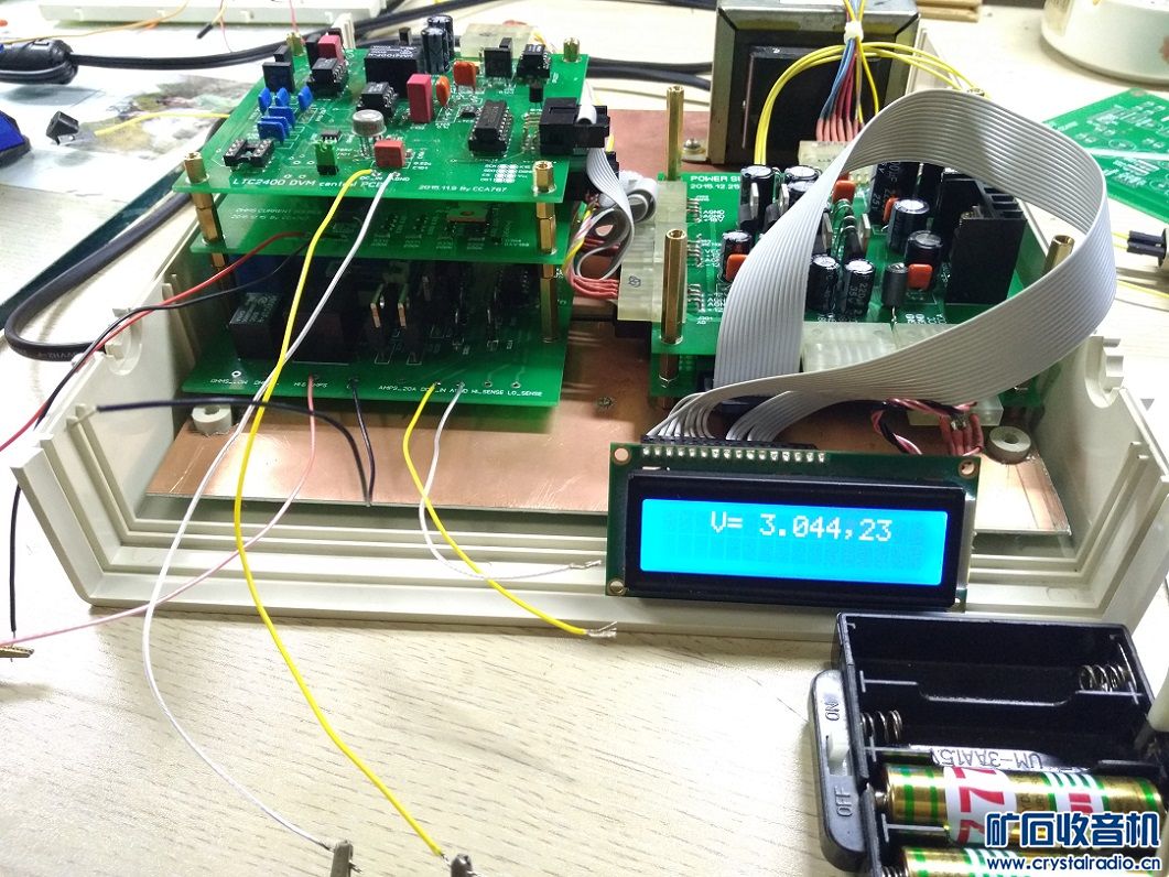

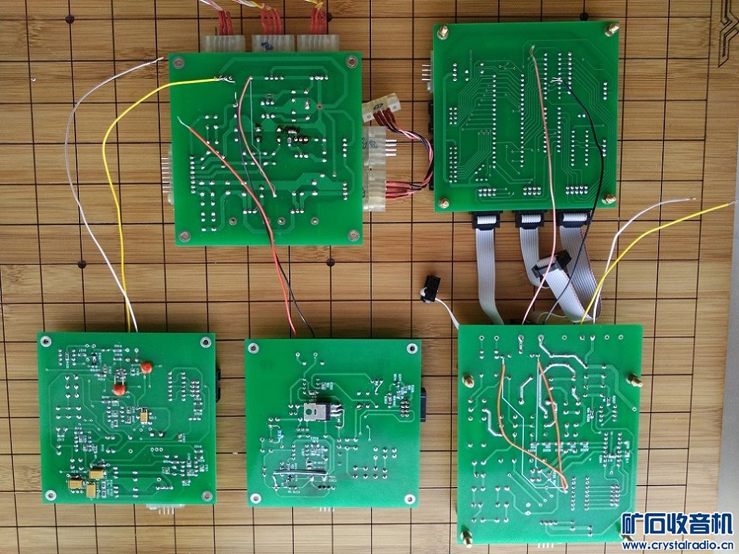

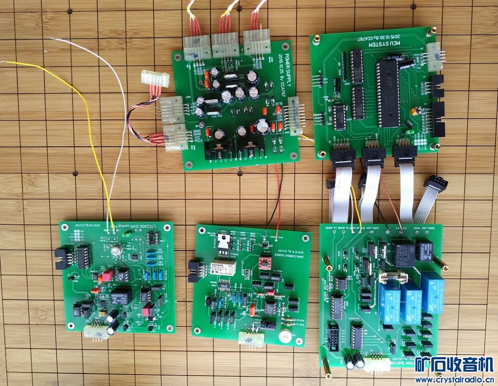

发几张装配好的板子集合照以及简单的测试照片各位先看看。

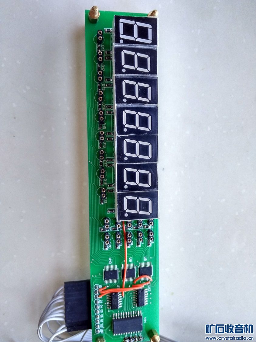

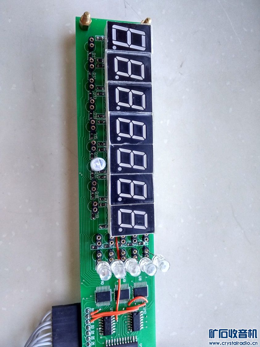

        显示板的电路图没画,板子一共用了10片74HC573锁存器,7片分别控制7位数码管(第一位是符号位),3片来控制档位量程指示的LED发光管,还有一片4-16译码器74HC154,
另外由于译码器是低电平输出有效,又加了两片反相器74HC04.每个数码管共有8段显示,故每个数码管需要8个限流电阻,再加上19个LED发光管的限流电阻,一共75个电阻。板子大小为35*165mm,这么多元件挤在这么小一块板子上,头一次画这样的PCB,所以一直没画通,最后不得不用了很多飞线,所以大家就不要借鉴我这块板子了,如需要自己再重新布局重新画吧。

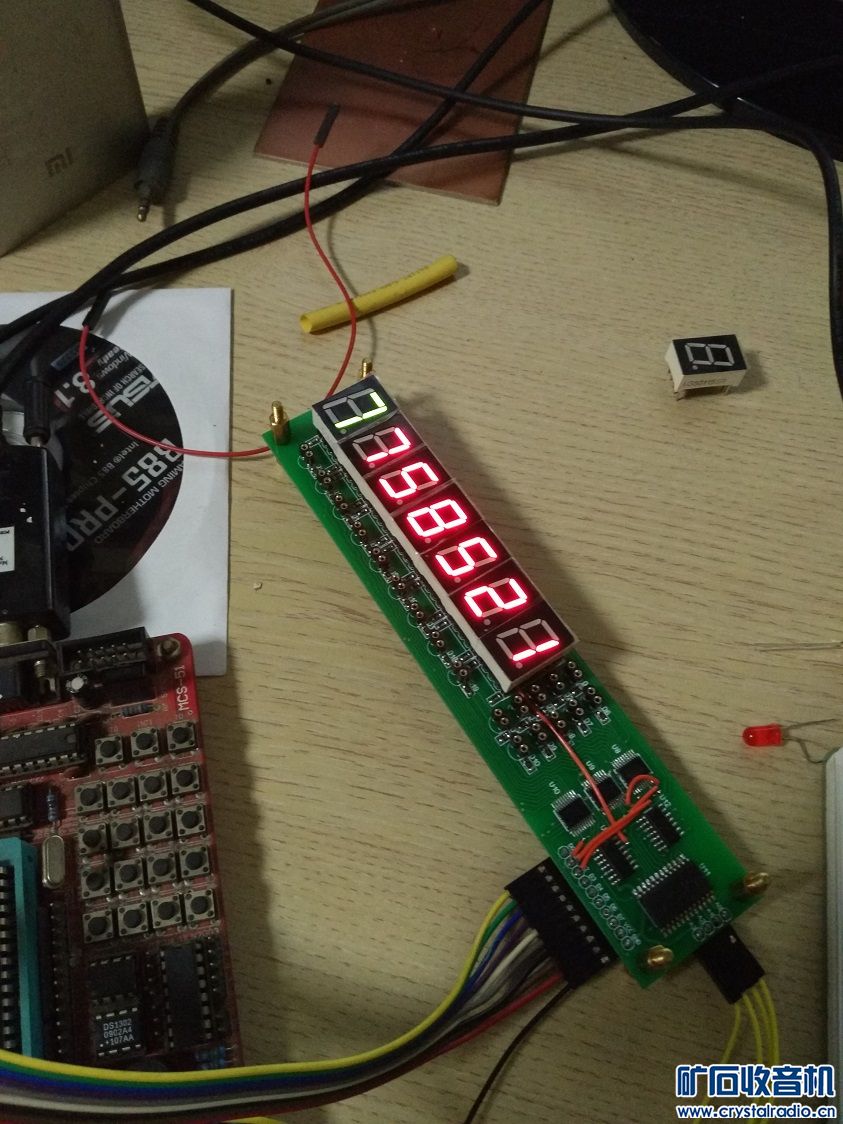

由于芯片非常小,焊接都要借助放大镜来检查,上一张老婆帮照的焊接时的照片
