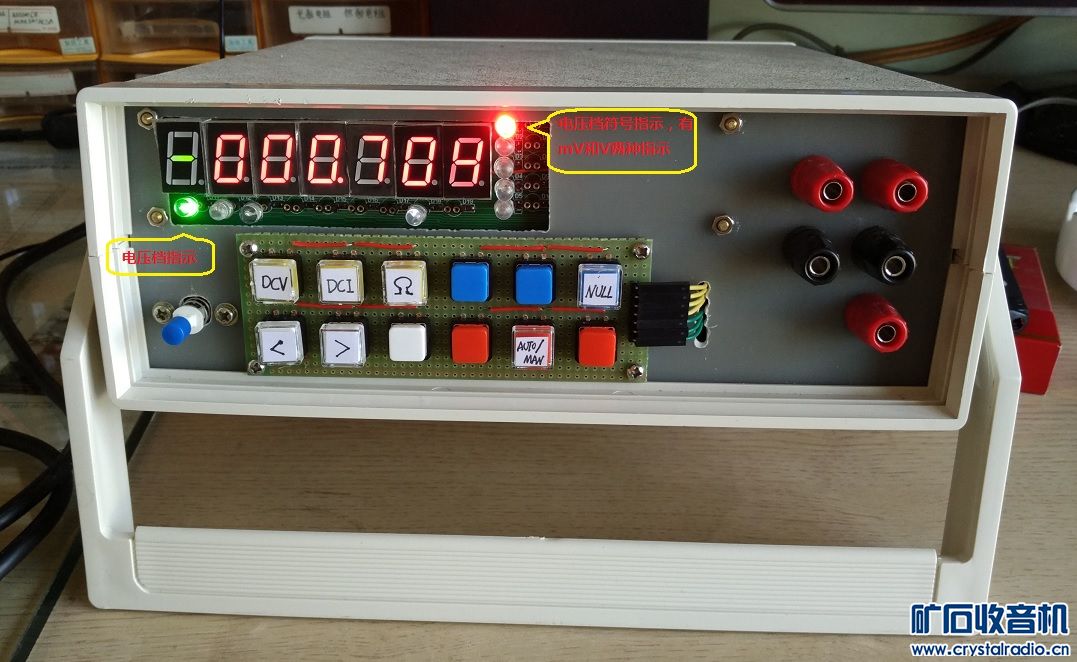

前两天在给面板打孔的时候,我的小台钻的皮带断了,手里也没有替换的,快过年了快递都停了,也买不到新的啦,台钻只能就此罢工了。台钻是我在DIY过程中所需要的重要工具,台钻罢工了,我的DIY也只能止步了,好在大面上基本完成,功能性已经不收影响了,就是外观以及一些细节方面没法完善了,只能等年后换个皮带再弄。
上一张英勇就义的小台钻的照片吧: 台钻.jpg

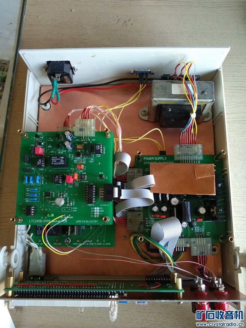

下面我就把简单粗糙的装配图发上了大家看一下,仪器的面板没装,现在看到的是面板里面的一块设备固定板。数码管显示屏也没有滤光片,照片拍出来效果不好,数字的可分辨度很差,大家将就看吧,将来有了面板再加上,到时候显示效果应该会好很多。还有就是档位量程指示只把一部分发光管装上了,也没有图案显示,现在只有简易的指示,毕竟现在软件还没把各个功能完善,装上也没效果。
内部图: 装配图1.jpg 装配图2.jpg 装配图3.jpg
电压档开机显示图: 电压档.jpg
电流档开机显示图: 电流档.jpg
电阻档开机显示图: 电阻档.jpg
自动手动量程指示: 自动量程指示.jpg

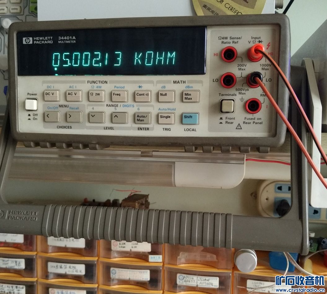

 楼主| 发表于 2016-2-11 12:30:50 | 显示全部楼层
给表的显示屏加了个临时滤光片,这样拍的照片和视频就能看清楚读数了。
发几个万用表的简单测试图片和视频,各位老师给指导指导。
现在的机子各量程都未经过校准和线性修正,基本都是最原始的测量数据,所以各档与对比表34401A相差较大,等以后有时间了再做修正。
先发个开机测试视频,之前发的那个看不清屏幕。
开机测试视频
1K电阻测试对比:
1K电阻测试视频
5K电阻测试对比:
5K电阻测试视频
10K电阻测试对比:
10K电阻测试视频
下面是电压档测试视频,因为没有稳定的低电压源,就用手持万用表测量一个5K电阻来产生一个小电压来测量。
电压档测试视频
通过视频可以看出250mV档最后1位跳的比较厉害,2.5V原始档位比较稳定。主要原因是250mV档位经过了一个x10的放大电路,本身放大电路的运放用的就是ICL7650斩波稳零运放,这种运放的最大缺点就是噪声很大,经过10倍放大,噪声也就被放大了10倍,所以读数就会跳的厉害。因为此原因,25V档最后一位跳的也比较厉害,这是电路本身缺陷造成的,没办法。计划以后改进时改用低噪声运放做放大。
电阻档还是很稳定的,因为电阻档用的是AD的5V原始量程,没经过任何放大。而且500Ω档位测试电流用的是10mA,测量小电阻,与我的HP34401A对比,比它还要稳定的多。
