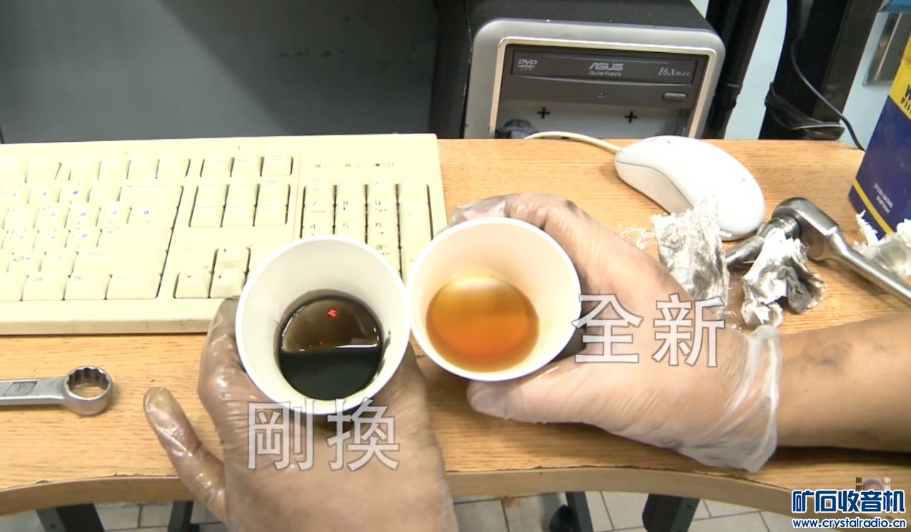

发表于 2017-7-2 13:53:39 | 显示全部楼层
这是某个视频截频 颜色黑黑的那杯是刚换好的新油 然后发动引擎5分钟后
再放出来的油。视频证明车里的旧油是放不干净的。
 楼主| 发表于 2017-7-4 08:27:37 | 显示全部楼层
再放出来的油。视频证明车里的旧油 ...
多谢分享. 估计油底壳并非光溜溜的容器, 有加强筋等类似迷宫一样的沟槽, 要想彻底清理干净, 只有用大量新机油反复冲洗才行. 不差钱的主可以这么干, 普通人只能在梦中想想了.
发表于 2017-7-5 03:15:25 | 显示全部楼层
眉间尺 发表于 2017-7-4 08:27
多谢分享.  估计油底壳并非光溜溜的容器, 有加强筋等类似迷宫一样的沟槽, 要想彻底清理干净,  ...
视频主人是TW汽车自媒体主持人,某些介绍还是比较可信。还做过一个实验
吸油放的干净还是油底壳放油干净 结果用吸油机吸油后,再用油底壳放油
还能放出一点点。(视频从吸油开始直到油低壳放油看上去蛮真实)
还介绍过5千换油还是一万换油,这个没有正面回答,拿出一大堆车辆保养
数据甚至有2万换油的,理由是现在油品,引擎质量提高。
我以为如能检测出油的使用数据如粘度碱度再做判断就比较合理。
