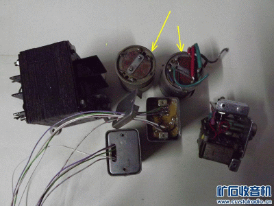

在本论坛上、推动牛有用这个东西替代的,制作精良,而且铁芯还是极其的好,其平衡对称度做成推挽都是极方便的!
[点这里查看]

发表于 2015-10-19 16:14:22 | 显示全部楼层
MLD 发表于 2015-10-19 15:52
在本论坛上、推动牛有用这个东西替代的,制作精良,而且铁芯还是极其的好,其平衡对称度做成推挽都是极方便 ...
圆柱形的是电子管温度放大器里的输入牛,带电路板的是JF12晶体管温度放大器的耦合倒相牛,都是坡膜合金的铁芯,性能相当好。
发表于 2015-10-19 16:17:25 | 显示全部楼层
在楼主这个电路里,输入牛的作用有三:一是隔离,二是阻抗匹配、三是提供一定量的电压增益,光耦电路要提供增益还需要增加放大电路,与简洁至上的原则有点背道而驰啊。
发表于 2015-10-19 16:24:34 | 显示全部楼层
600:40K 的阻抗比怎么来的?没有看到楼主输入牛的绕组数据啊、、、呵呵!
 楼主| 发表于 2015-10-19 16:28:59 | 显示全部楼层
不会绕,网上买的,阻抗标明600Ω:40K,实测空载变压比约8倍!
