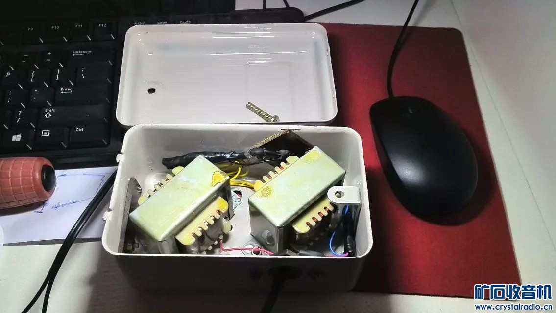

发表于 2015-10-20 08:55:59 | 显示全部楼层
老胆LAODAN 发表于 2015-10-19 18:55
才发现输入变压器是加了一个盒子独立的呀。
为什么不做一起呢?岂不是更简单?
发表于 2015-10-20 10:44:05 | 显示全部楼层
打开饭盒后,原来是一对新变压器。前几年还好买,这两年少了。不过有许多能人志士生产的。

 楼主| 发表于 2015-10-20 11:28:36 | 显示全部楼层
为什么不做一起呢?岂不是更简单?
做在一起也可,分开也可,看各人的喜好了!我是信手拈来,利用手头废料而已!
