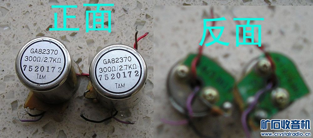

老胆LAODAN 发表于 2015-10-19 18:55
我的合金牛:
 楼主| 发表于 2015-10-21 05:47:12 | 显示全部楼层
lxa000 发表于 2015-10-20 23:44
我的合金牛:
都是宝贝啊!
