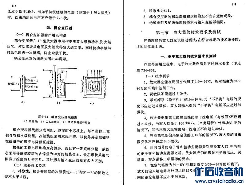

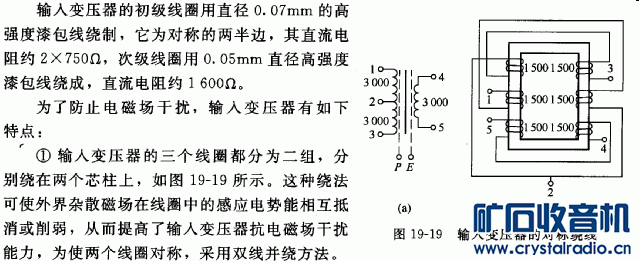

旧物利用有惊喜:JF-12型晶体管放大器之合金输入牛
发表于 2013-2-8 22:01:05 | 显示全部楼层
哪位坛友有用此牛应用体会的请多交流,我见JS拆了不少,准备购一批,用6只并成日字型绕牛玩玩,不知好不好玩。

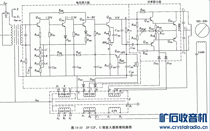

我来补充一下:

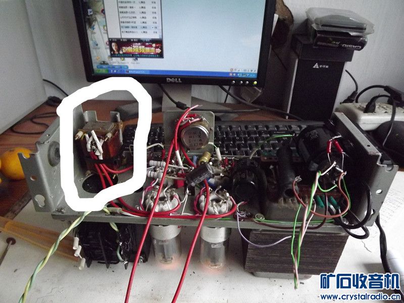

我用它做推动变压器效果还行。

工业级的电子电位差计和自动平衡电桥都有这个放大器,一般以上海出的为佳。
发表于 2013-2-14 16:57:04 | 显示全部楼层
80和90年代的长图记录仪上的放大器上的东西,90年代后期的集成电路放大器上就没有这些变压器了再到后来的无纸记录仪就更没有这些变压器了,我原来有一个,让我糟蹋了,可惜啊,可惜

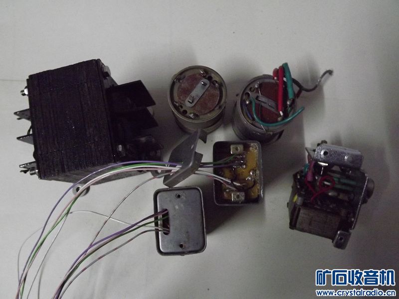

我这对买挺长时间了,一直没时间搞。90元一对,吉林邮购的。
