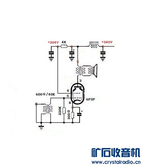

无源前级(600Ω/40K信号变压器)+6P3P单端,如下图不赘述,自己觉得效果不错!

厦门有输入变压器,大约1:5吧,自制难度很大。

简洁至上, 。对低阻信号源如电脑声卡、MP3等来说,这电路应该很不错,输入变压器就提供了约八倍的增益,相当于一个前级了。信号源的内阻如果比较大,这个电路恐怕就出不了好声,激励功率不足。

简洁至上, 。对低阻信号源如电脑声卡、MP3等来说,这电路应该很不错,输入变压器就提供了约八倍的 ...
这说的在点子上,是这个道理!

这个不用吧!只告诉你电源牛参数:高压绕组 ~ 2×300V,180ma;灯丝绕组~6.3V,3A供两只6P3P;~5V,3A供整流管5Z4P.

很好呀,这个推动牛要求有点高了,值的一试了

找輸入牛不如改用光年偶合算了。
