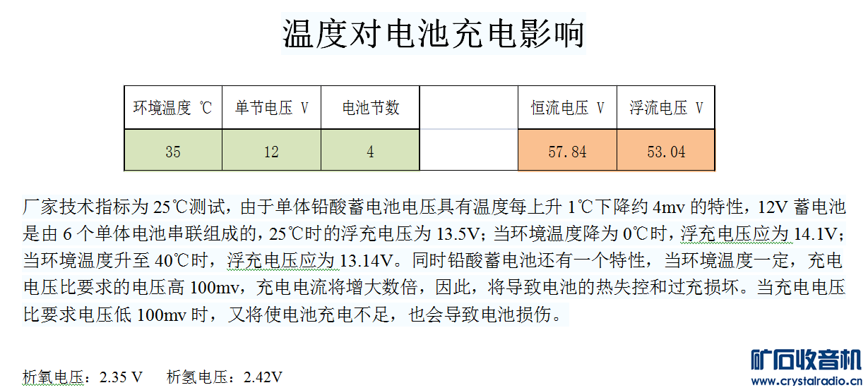

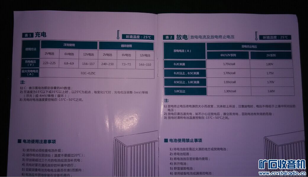

结过这么多年资料收集(实测不下20个充电器)得出几点重点:
       1、市面3段式充电器,恒流时电压在14.7V每节左右。
       2、市面3段式充电器,恒压时电压在13.9V每节左右。
       3、市面3段式充电器,12AH电池其转灯电流0.45A左右,20AH电池其转灯电流0.6A左右.
   查不少资料,其实这些参数不太合适经常循环使用的电池,使何况是电池组,其没有考虑一段时间后电池各异,不均衡情况。
   而且以上参数是建立在120%充电容量的情况下的,这是查厂家资料得到的。感觉个人不要去追求这种120%充电,100%就差不多了,考虑每节有0.1V左右的误差,控制在14.3V-14.5V每节左右,注意环境温度是25度。

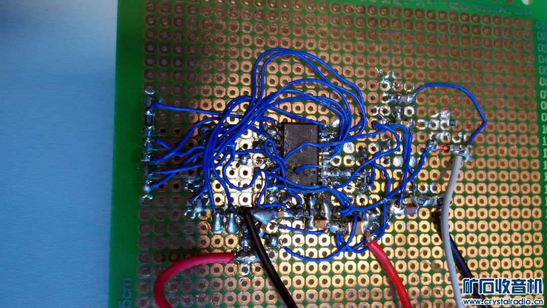

   开动-先用万能板制作个电路测试:
  调试
一共只需要5条线,从控制器引出
一共只需要5条线,从控制器引出

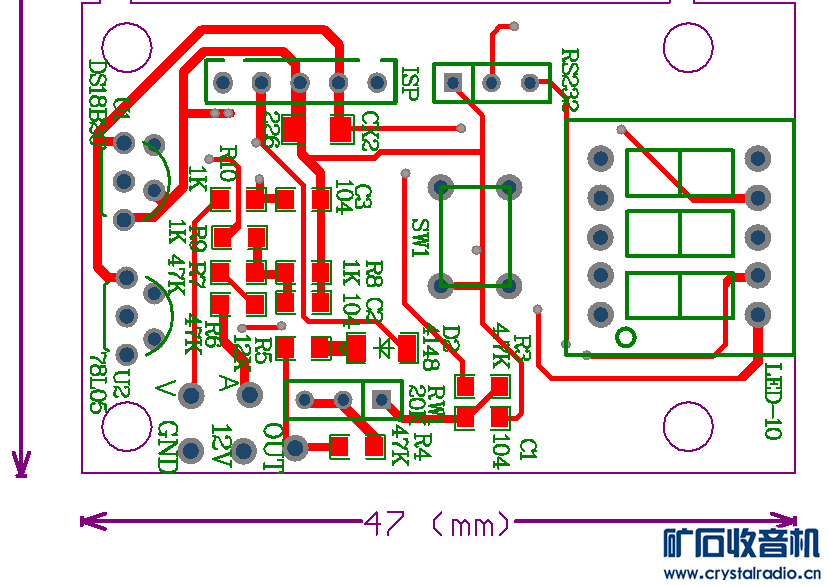

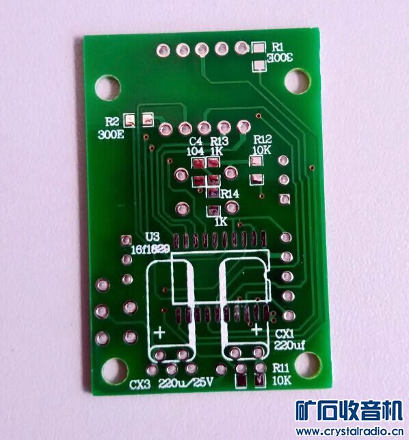

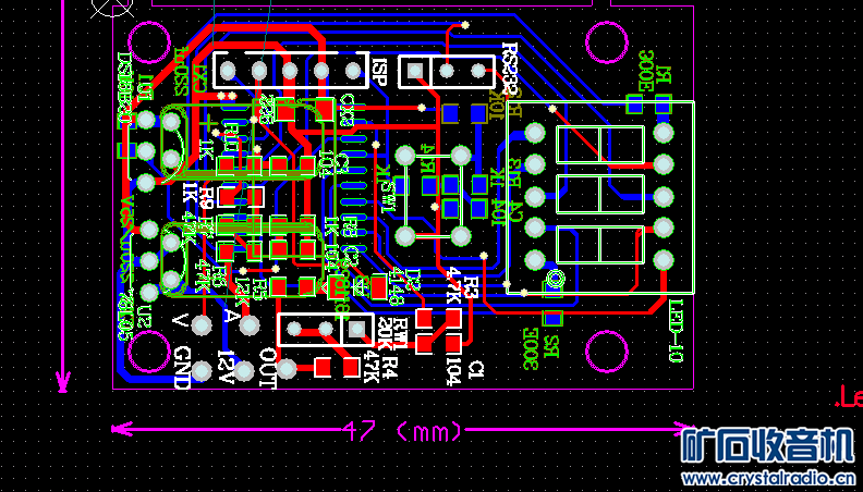

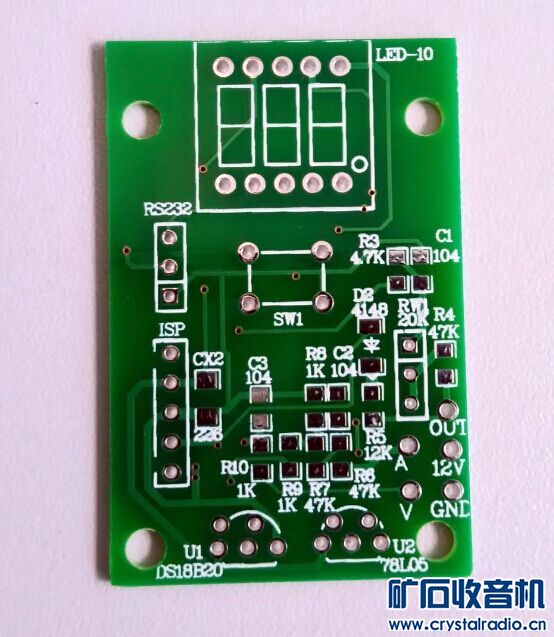

结果还不错,达到我的预期,开始了设计PCB打板之路

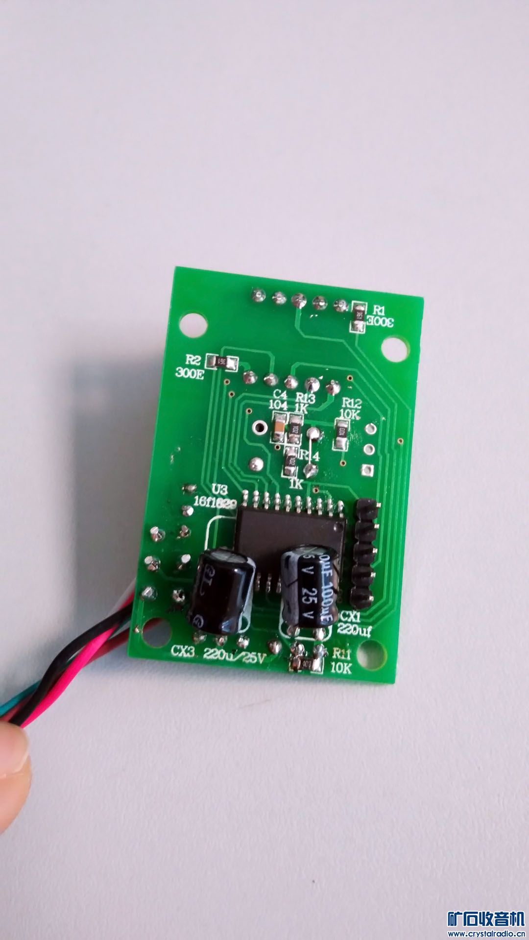

经过数天等待,PCB回来了——

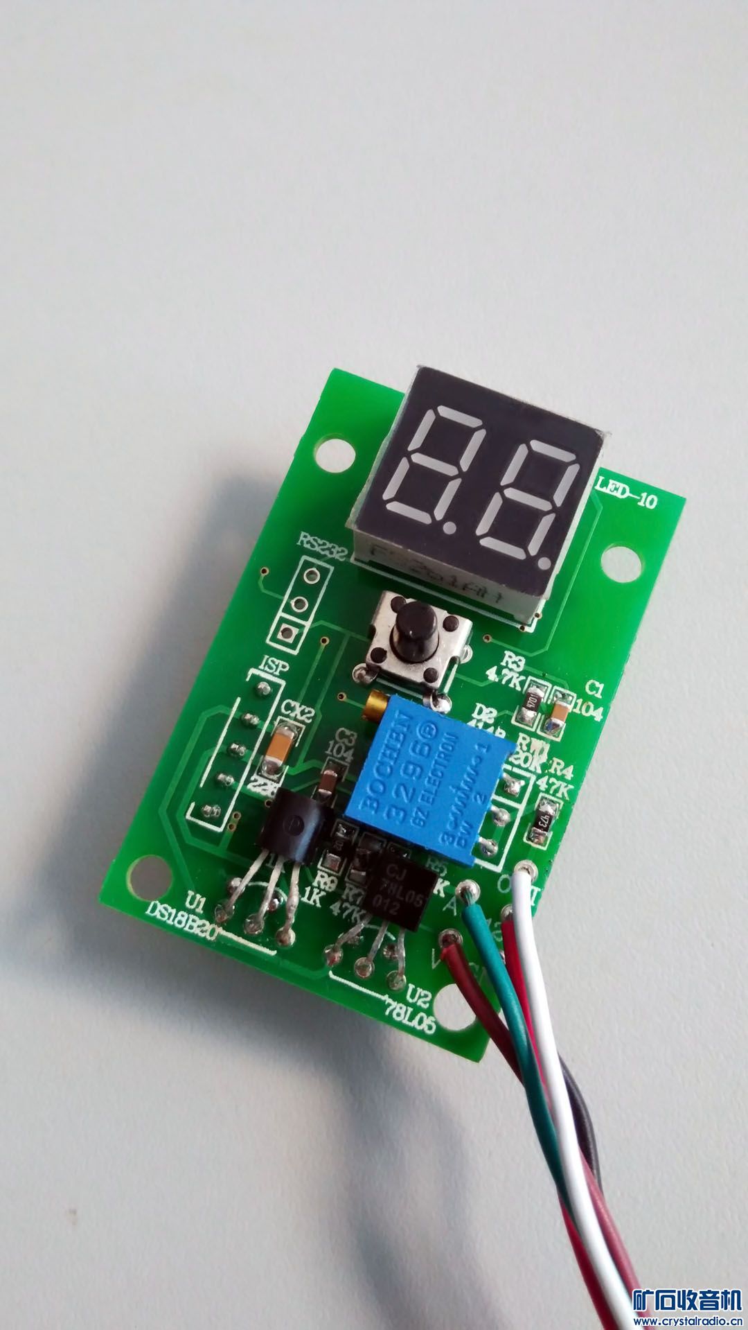

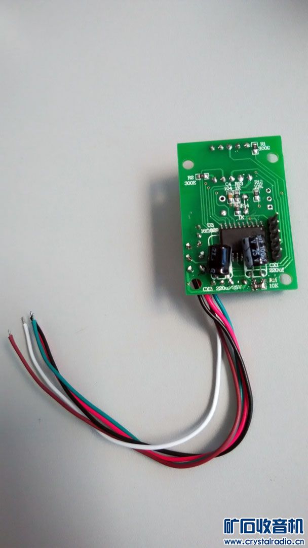

开始焊板——焊好的样子

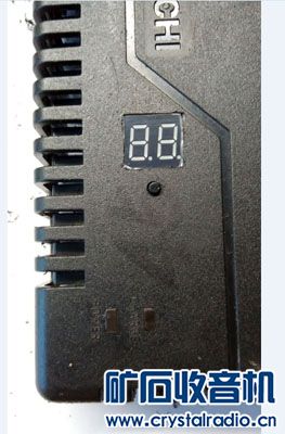

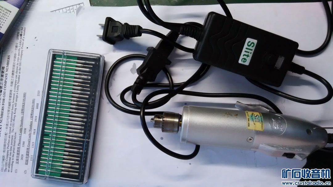

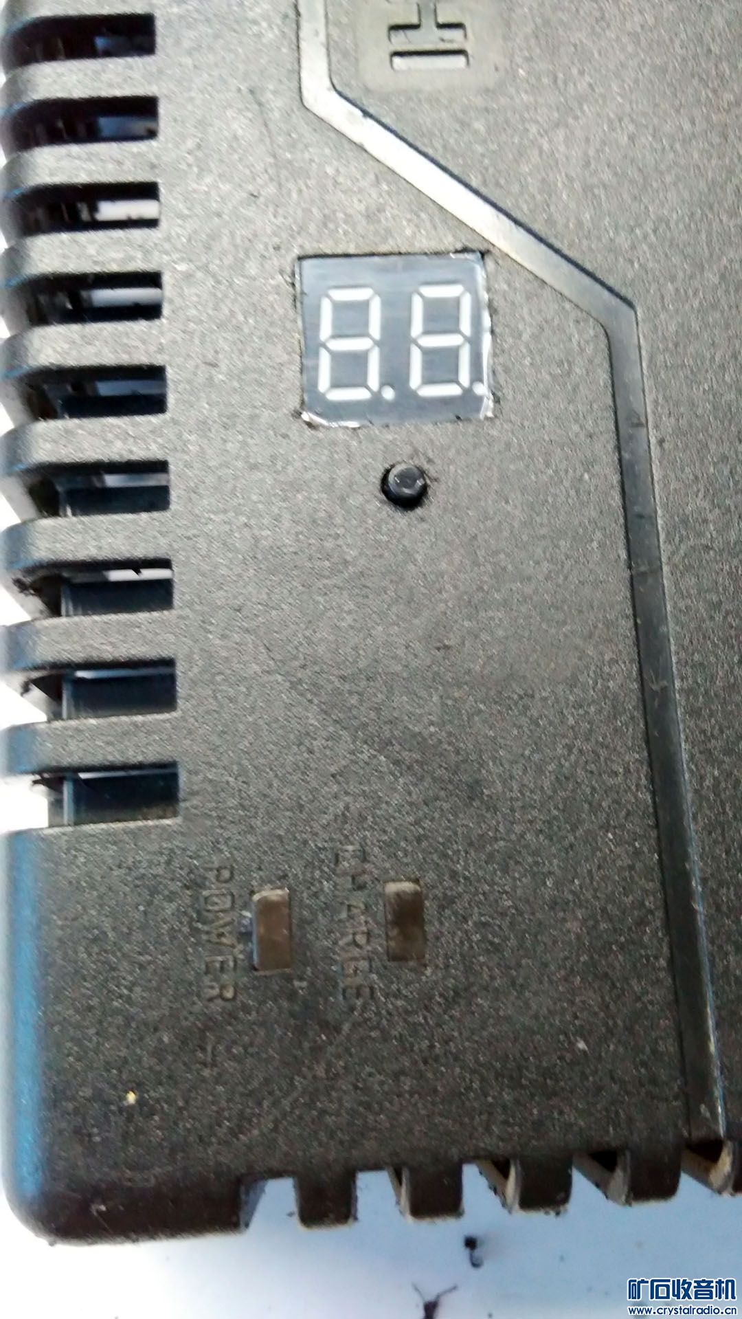

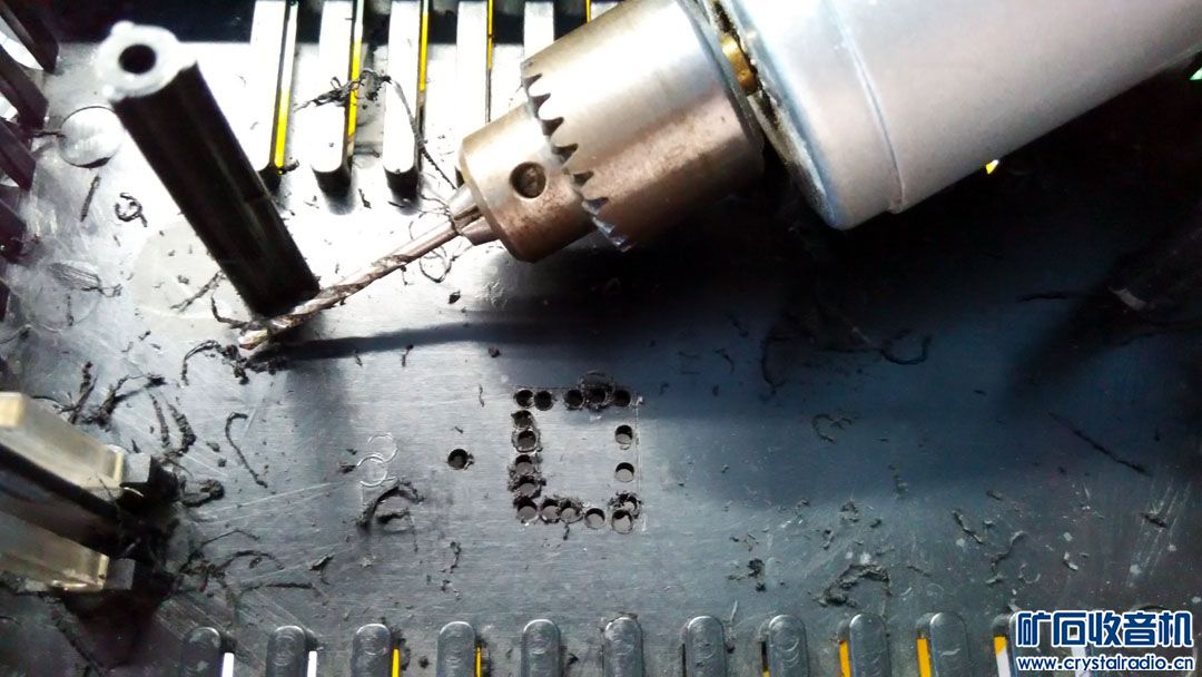

机械部分最为难我,没有那洗床,钻床什么的,上原始的
仅有的机械工具:
我钻、我钻、我钻;
我剪、我剪、我剪;
我削、我削、我削

2、跟据用户所设定的时间(这个优先极最后),和电池状态做出控制,防止不转灯或过充。

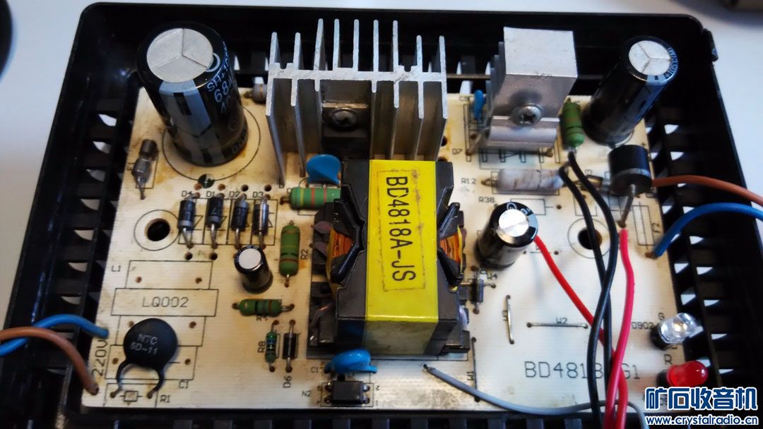

3、跟据环境温度,调整充电器的输出电压,使其完全合适不同温度下的电池充电。(最后采用高精度DS18B20温度传感器)
试了下装好后的样子,还不错,呵!
虽有镙丝孔,但感觉打胶方便!

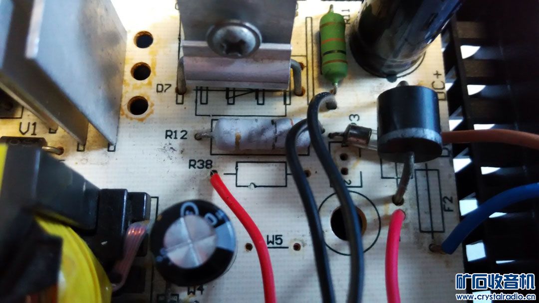

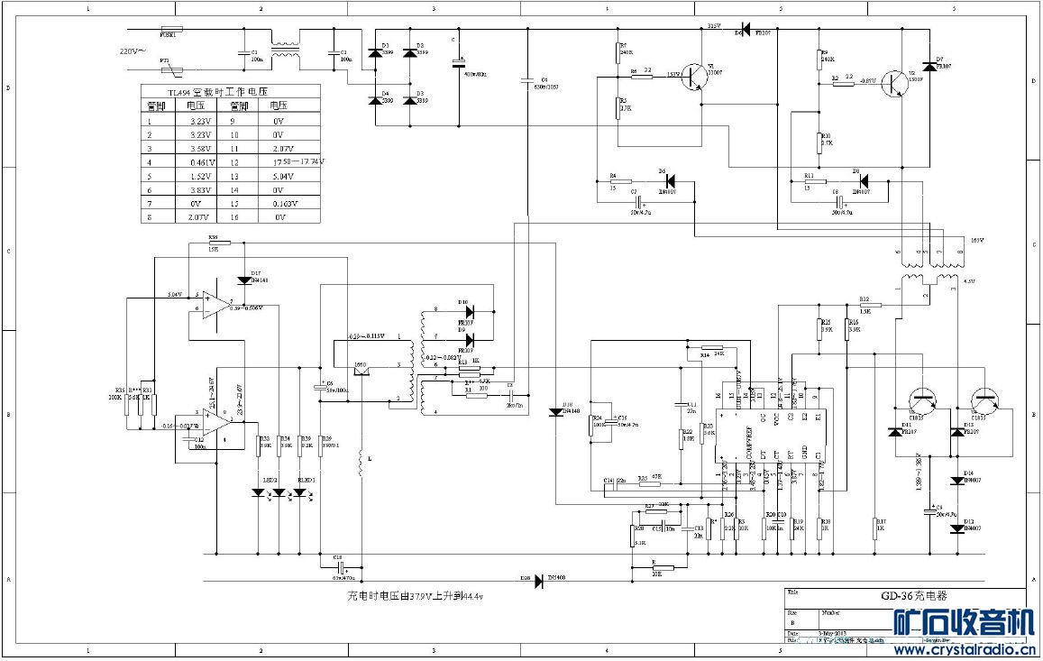

上个普通充电器原理图:
明天继续上图,吃饭!!

制版漂亮。话说过来了。那个温控头仅仅测量坏境充电器内部温度,最好再加一个探头来检测电瓶的温度才是啊。
