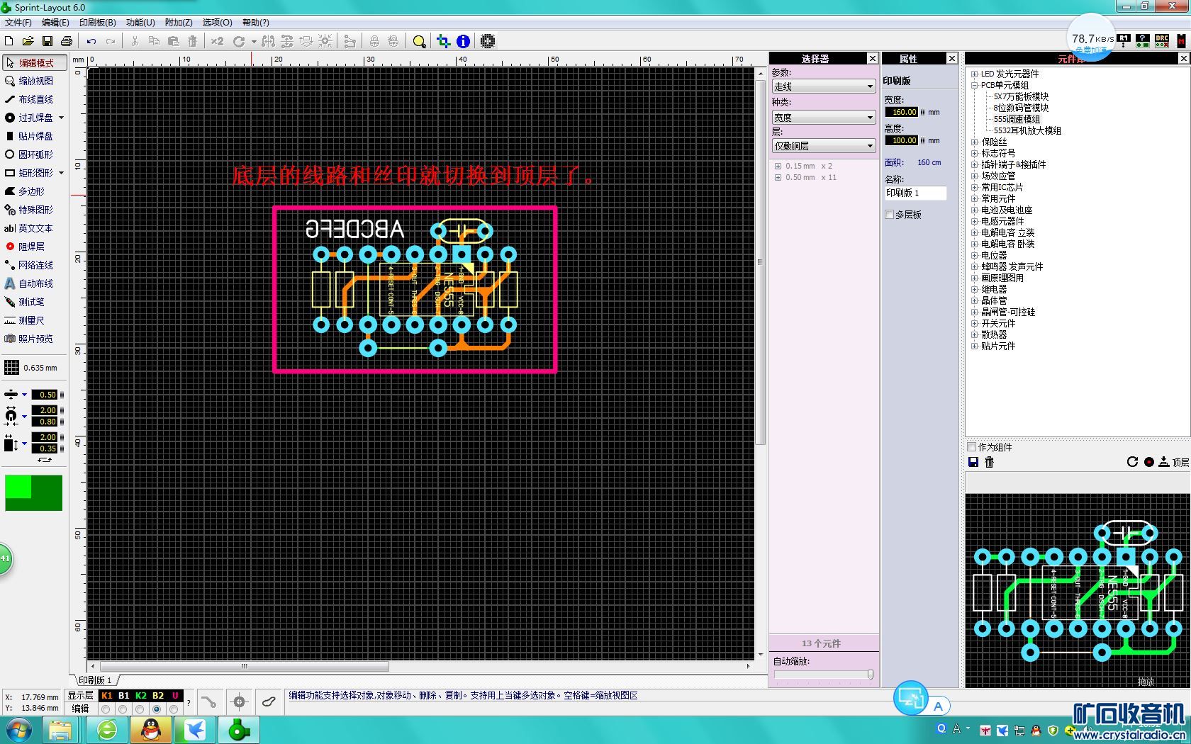

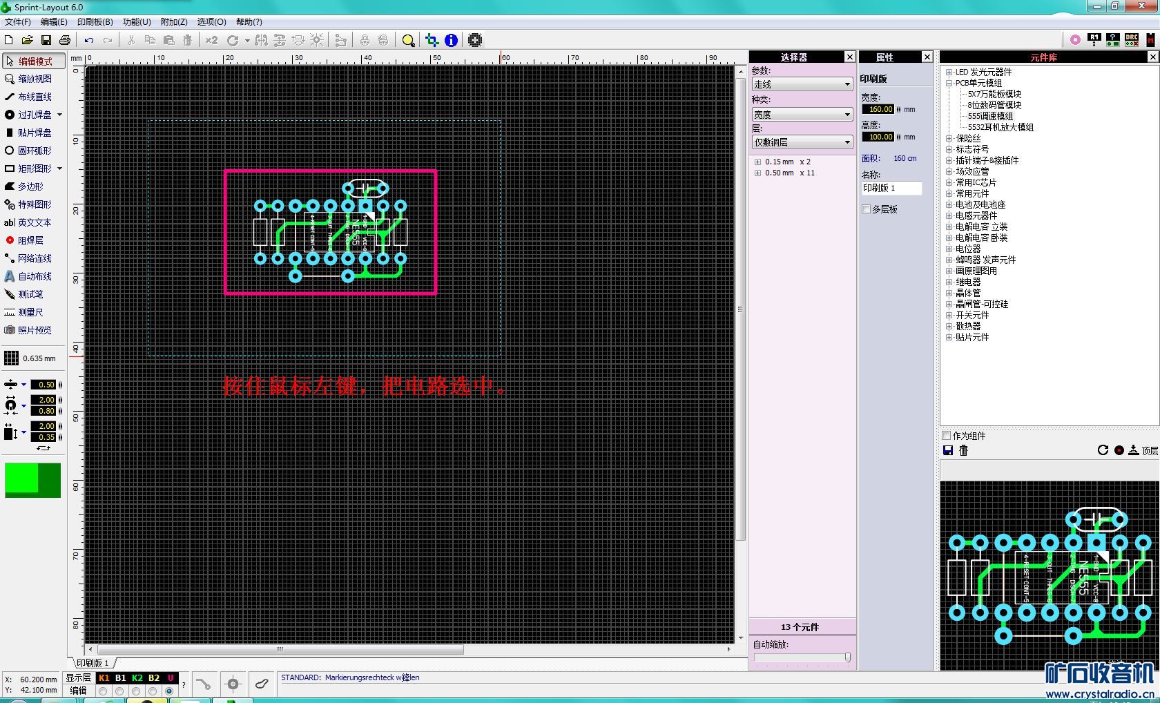

发表于 2018-3-21 23:05:31 | 显示全部楼层
画板当时做小了,怎么扩大呀?

发表于 2018-3-23 10:15:40 | 显示全部楼层

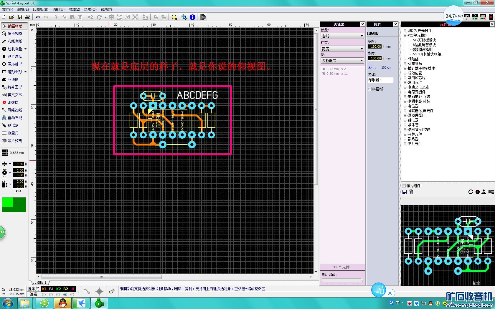

这个软件对于元件库中的元件能水平翻转。不知能不能在点击“层选择”按钮时也能让我们所作的图比如K1也水平翻转成K2,B1也水平翻转成B2。谢谢!
 楼主| 发表于 2018-3-23 15:43:41 来自手机 | 显示全部楼层
grandchen99 发表于 2018-3-23 10:15
这个软件对于元件库中的元件能水平翻转。不知能不能在点击“层选择”按钮时也能让我们所作的图比如K1也水平 ...
拉个框把你画的图全选上,然后你随便蹂躏。

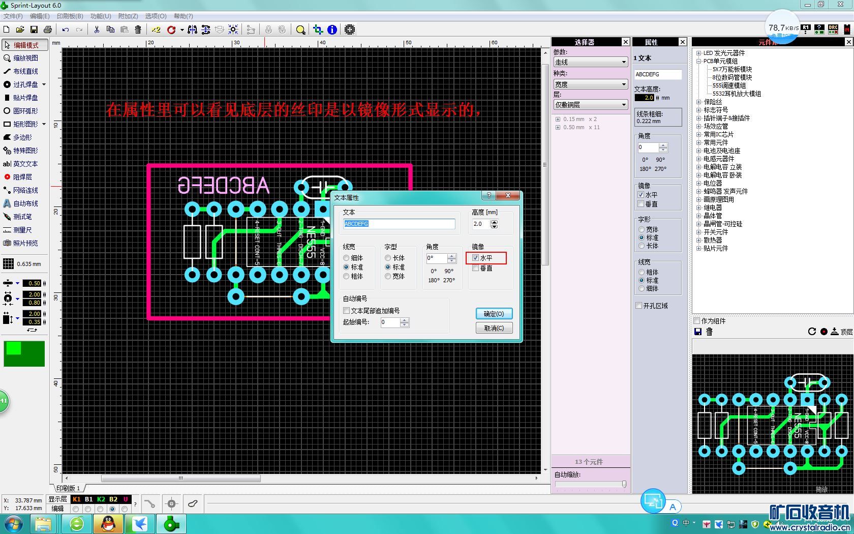

发表于 2018-3-24 07:39:10 | 显示全部楼层
我试试还是不行。K1点B1问题不大,但K1或B1点K2或B2软件应该将原来的俯视图翻转成仰视图才是,此软件不能翻转,应是一个大的BUG或是作者的疏忽,此软件一概都是俯视图,没有仰视图(只有元件项一栏可以翻转,工作空间不能)。不过我们也是有办法的,如果要抄板,我想我们可以用其他软件(比如PHOTOSHOP等先把扫描来的仰视图来个翻转,然后保存。再把它贴到Layout+6.0的工作空间中去操作。如果自己热转印做板,干脆不翻转,直接上工作空间里去做。
 楼主| 发表于 2018-3-24 08:11:58 来自手机 | 显示全部楼层
grandchen99 发表于 2018-3-24 07:39
我试试还是不行。K1点B1问题不大,但K1或B1点K2或B2软件应该将原来的俯视图翻转成仰视图才是,此软件不能翻 ...
选中点右键,切换板层,镜像翻转都可以。
发表于 2018-3-24 09:26:55 | 显示全部楼层
bxyyhan 发表于 2018-3-24 08:11
选中点右键,切换板层,镜像翻转都可以。

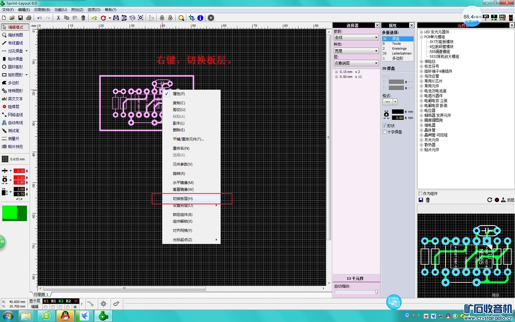

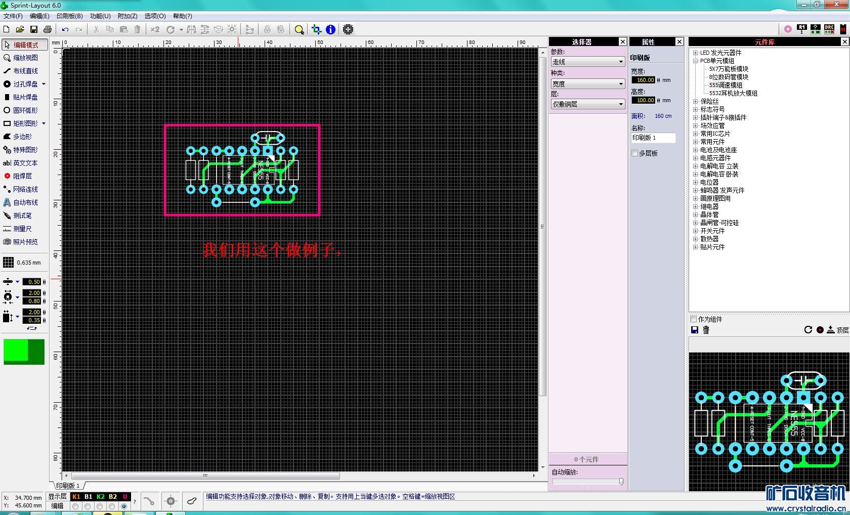

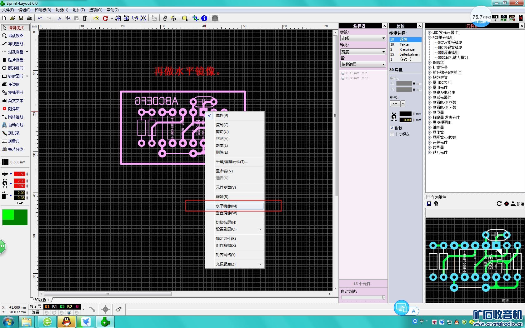

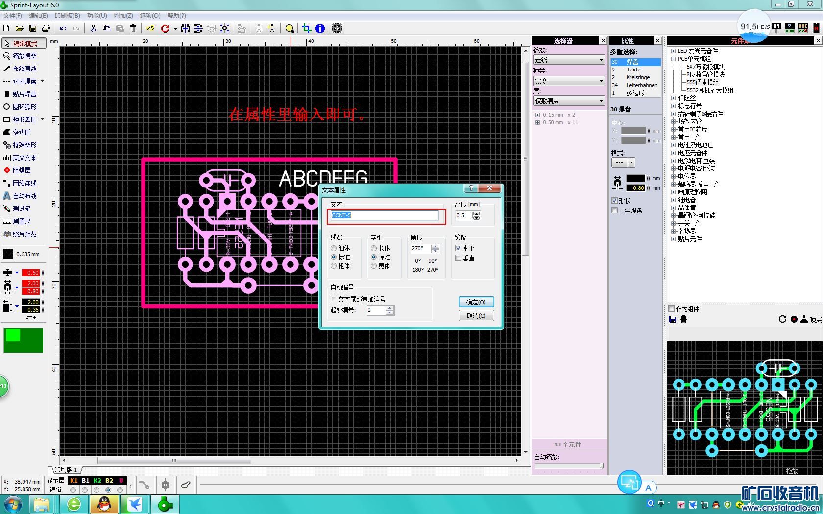

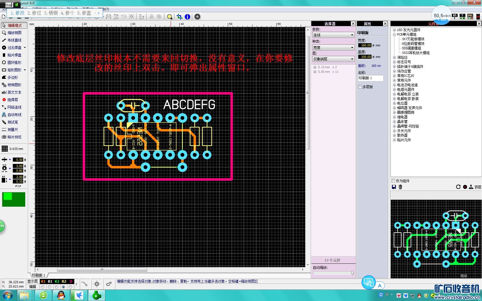

我说的是当前是K1或B1,当点击K2或B2时,软件应该将原来的俯视图整张翻转成仰视图才是,此软件不能翻转,应是一个大的BUG或是作者的疏忽,此软件一概都是俯视图,没有仰视图(只有元件项一栏可以翻转,工作空间不能)。
按你的方法操作也只能是小块元件的翻转,不能整张翻转。如果有整张水平的翻转,原来在左边的图形会变到右边去,此软件却不能。因为这个没有整张的翻转,要修改K2也变得有些困难了,B2的丝印层实际上也变得是没有任何一点意义的。
 楼主| 发表于 2018-3-24 13:03:42 来自手机 | 显示全部楼层
grandchen99 发表于 2018-3-24 09:26
我说的是当前是K1或B1,当点击K2或B2时,软件应该将原来的俯视图整张翻转成仰视图才是,此软件不能翻转 ...
框选你的板子,右键,切换板层,然后水平镜像。包括走线和丝印就全部翻转了,修改后再用同样的办法切换回来。至于你说的毫无意义,我不同苟同,是你没掌握方法而已。不要太武断。
发表于 2018-3-24 18:09:00 | 显示全部楼层
bxyyhan 发表于 2018-3-24 13:03
框选你的板子,右键,切换板层,然后水平镜像。包括走线和丝印就全部翻转了,修改后再用同样的办法切换回 ...
也许是我的软件不好,在点击水平翻转时出来一行外国字(不是英语),我看不懂。我是利用本论坛的分发的那个软件。谢楼主,谢谢!
又告:我试了一下,只有在整个编缉器里都布满元件或是左上有一个元件,右下也有一个元件时似乎翻转能成功,如果仅仅只有左上一个元件,那是不行的。另外请问框选用什么快捷键。工具栏上没有框选符号啊。
 楼主| 发表于 2018-3-24 22:59:46 | 显示全部楼层
grandchen99 发表于 2018-3-24 18:09
也许是我的软件不好,在点击水平翻转时出来一行外国字(不是英语),我看不懂。我是利用本论坛的分发的 ...
按住鼠标左键,拉个框选中你的电路。遇事不要太急着下结论。
