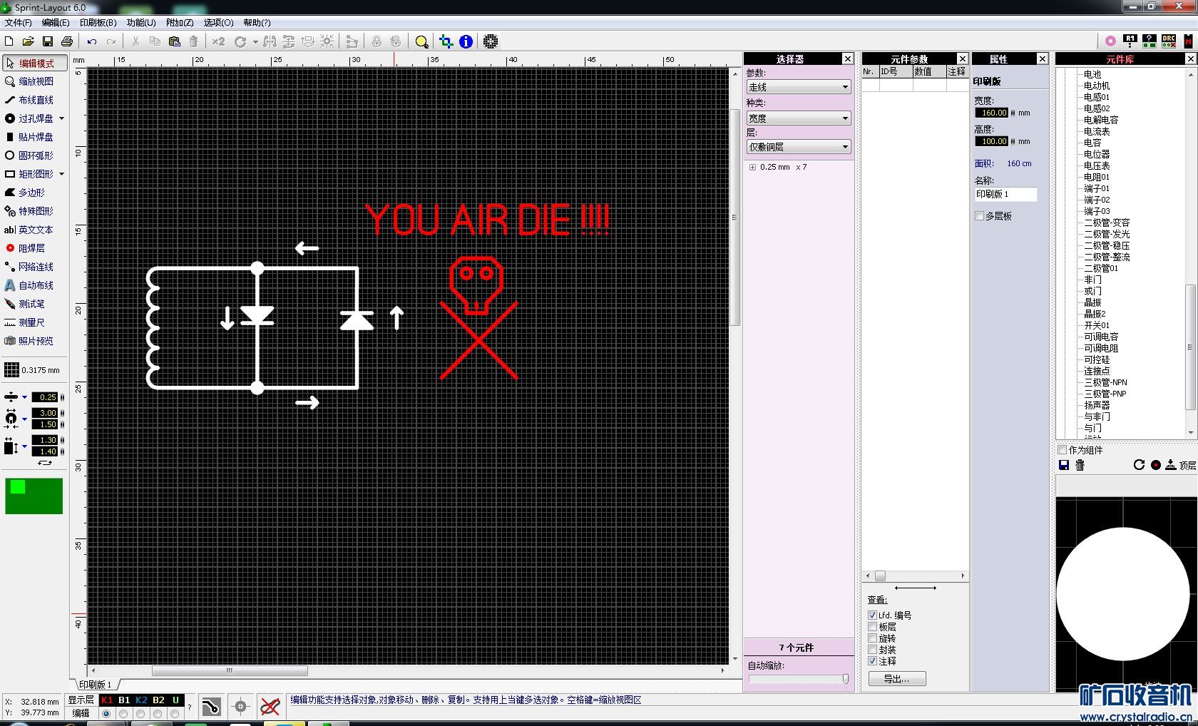

实际中感觉用4个二极管比集成的整流桥效果要好  只是引脚焊盘是8个 做电路板时麻烦些  但是散热好啊 管子坏了也好更换  整流桥内部一个管子坏了整个报废

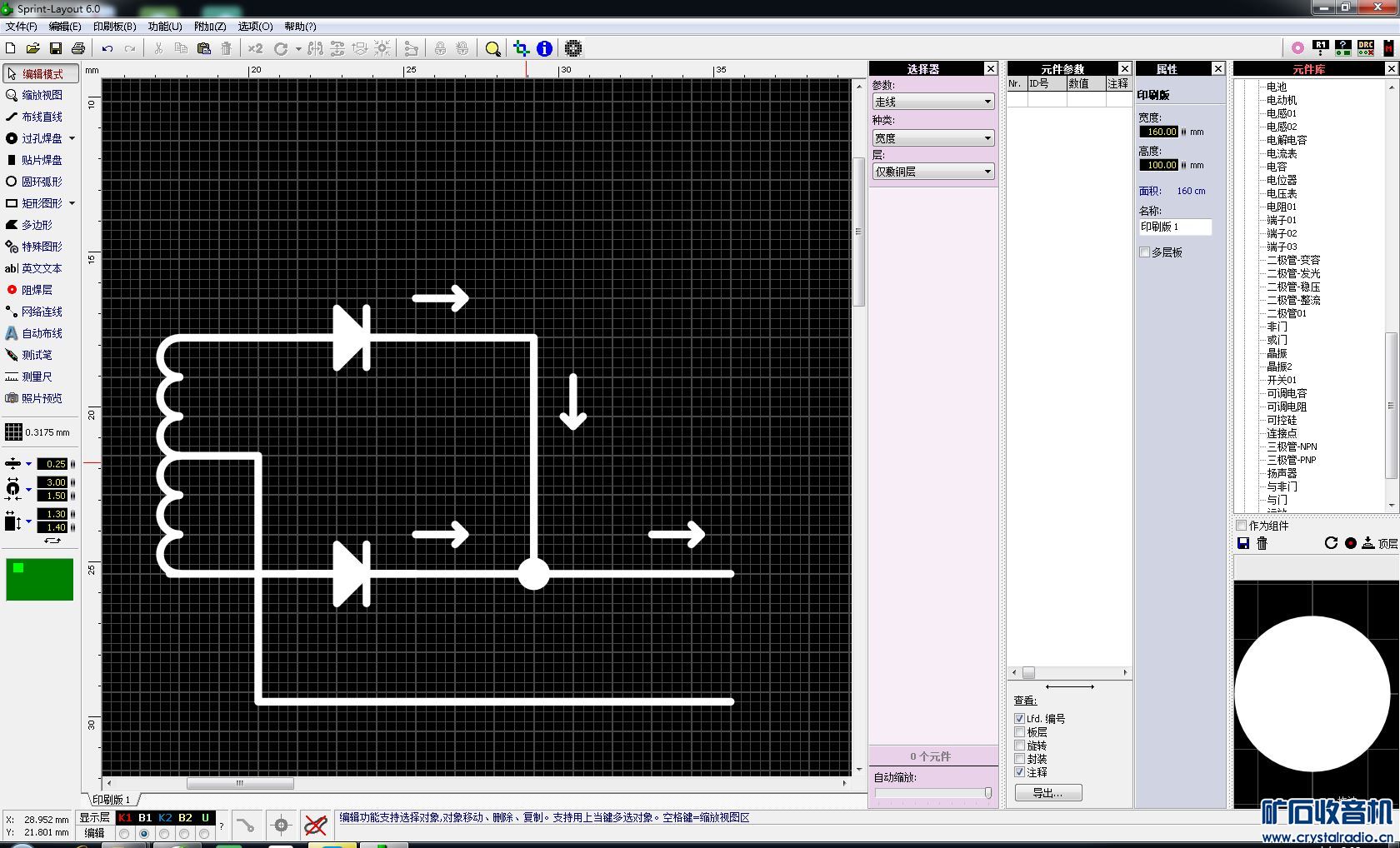

吓死我了,上图用了4个二极管,这样在交流正负波形的时候都是有2个二极管在导通,效率高,而你画的下图有误,会短路的,通电你可以听见清脆悦耳的的响声,用2个二极管全波整流需要使用双绕组变压器,一般用在大电流场合,比如大功率开关电源。都大量使用。

下面的图确实没有画好  在干路上没连接负载  上面的也只是多画了一个电阻 如果都没有电阻 岂不也短路  我只讨论电流波形的问题  等有时间砸一个整流桥看看里面结构  还是信不过那个东西 整个塑料把里面全封闭  只要电流通过导体就要发热不管做不做功  里面的热量怎么散发  还是说产生的热量根本就微不足道可以忽略  如果一个电路板24*N小时使用工作 应该会烧吧 这只是我的推断 说错别怪哈

像我这样 喜欢电器24小时开作的  首要考虑的就是续航性能  稳定性再好不能长时间工作也不行啊   至于短路怕烧坏i线路里的元器件这个很好解决 在整流后接一个保险管 最好是带卡子的底座方便保险管烧毁方便更换

你那不是少个电阻的问题,是根本就不对,通电你就等着听响吧,至于发热,确实可以忽略,二极管又不是电阻,可以说发热微乎其微,自然散热就足够了。
这才是全波整流
这才是全波整流
你死定了!
你死定了!
