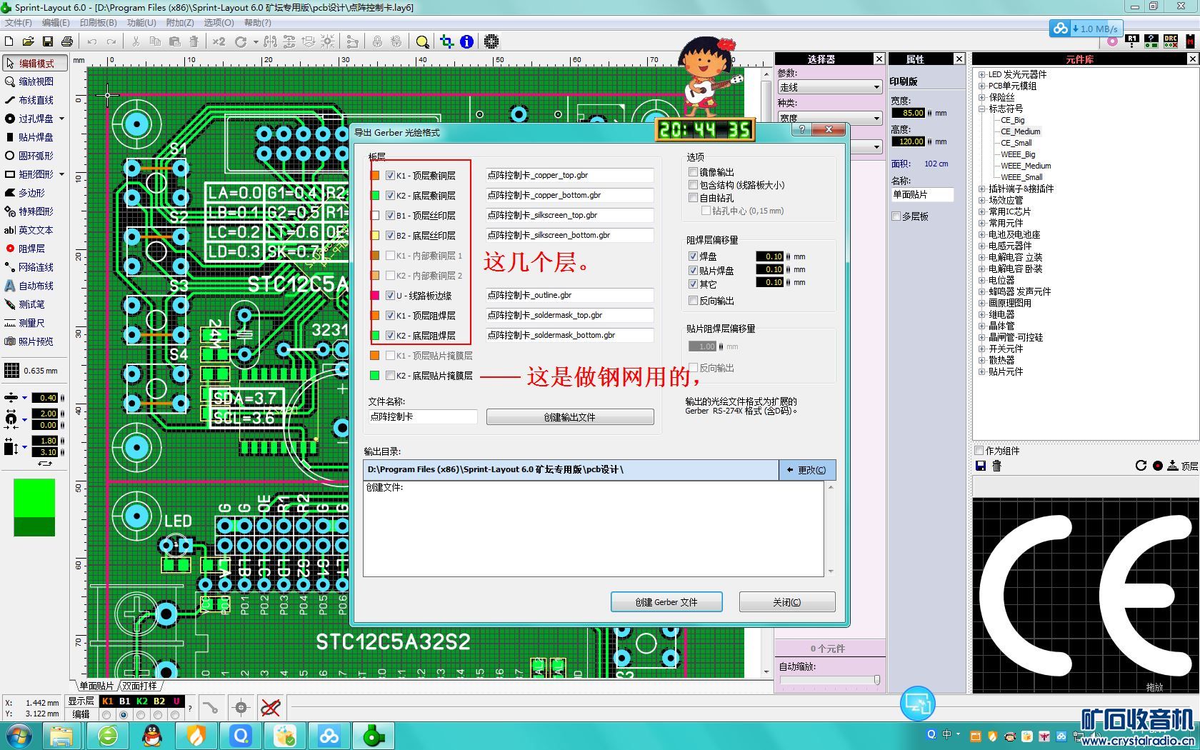

老师你好,我画好了导出gerber文件只有5个文件,PCB打样说还差2个,没有钻孔文件和外形文件,请问该怎么搞
发表于 2018-5-8 10:22:05 | 显示全部楼层
用的比较少
 楼主| 发表于 2018-5-8 20:47:59 | 显示全部楼层
双面板需要7个层,单面板需要4个层,U层就是机械加工层。
发表于 2018-5-10 20:27:05 | 显示全部楼层
我画的电路板U 线路板边缘是灰色的,不能钩选,线路板边缘怎么画呢?
发表于 2018-5-10 20:27:31 | 显示全部楼层
 楼主| 发表于 2018-5-13 11:14:25 | 显示全部楼层
选择U层,用直线工具画。
