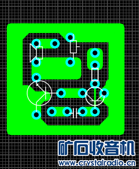

正在学习中,看看我的练习册。
硅636
硅636
发表于 2017-12-1 22:09:49 | 显示全部楼层
两管低放,只会画一些简单。
