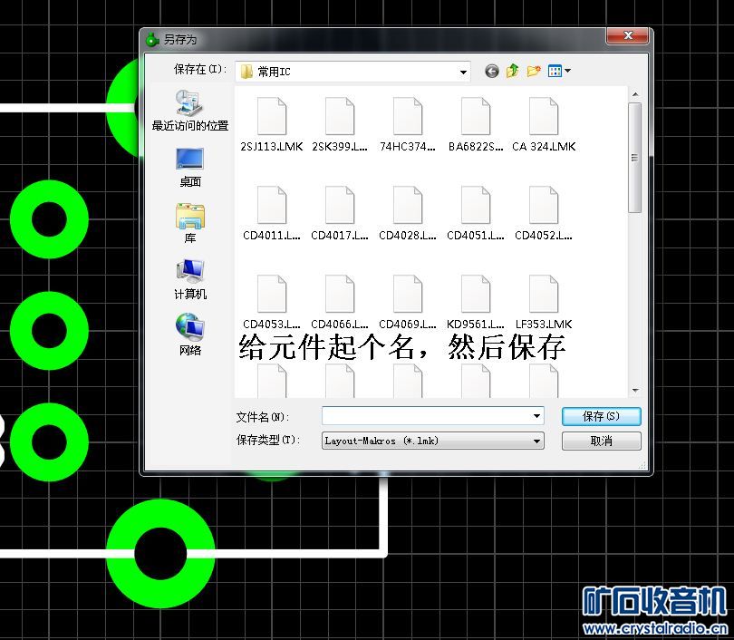

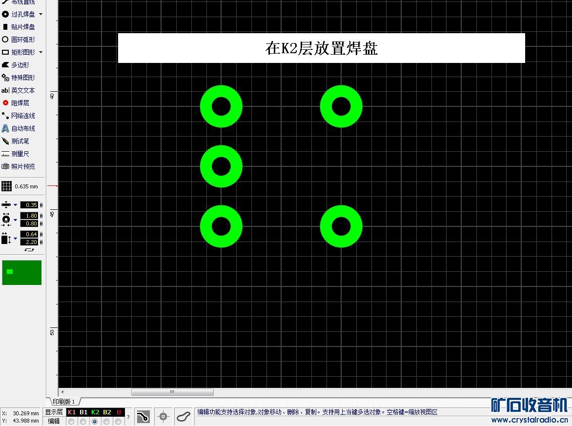

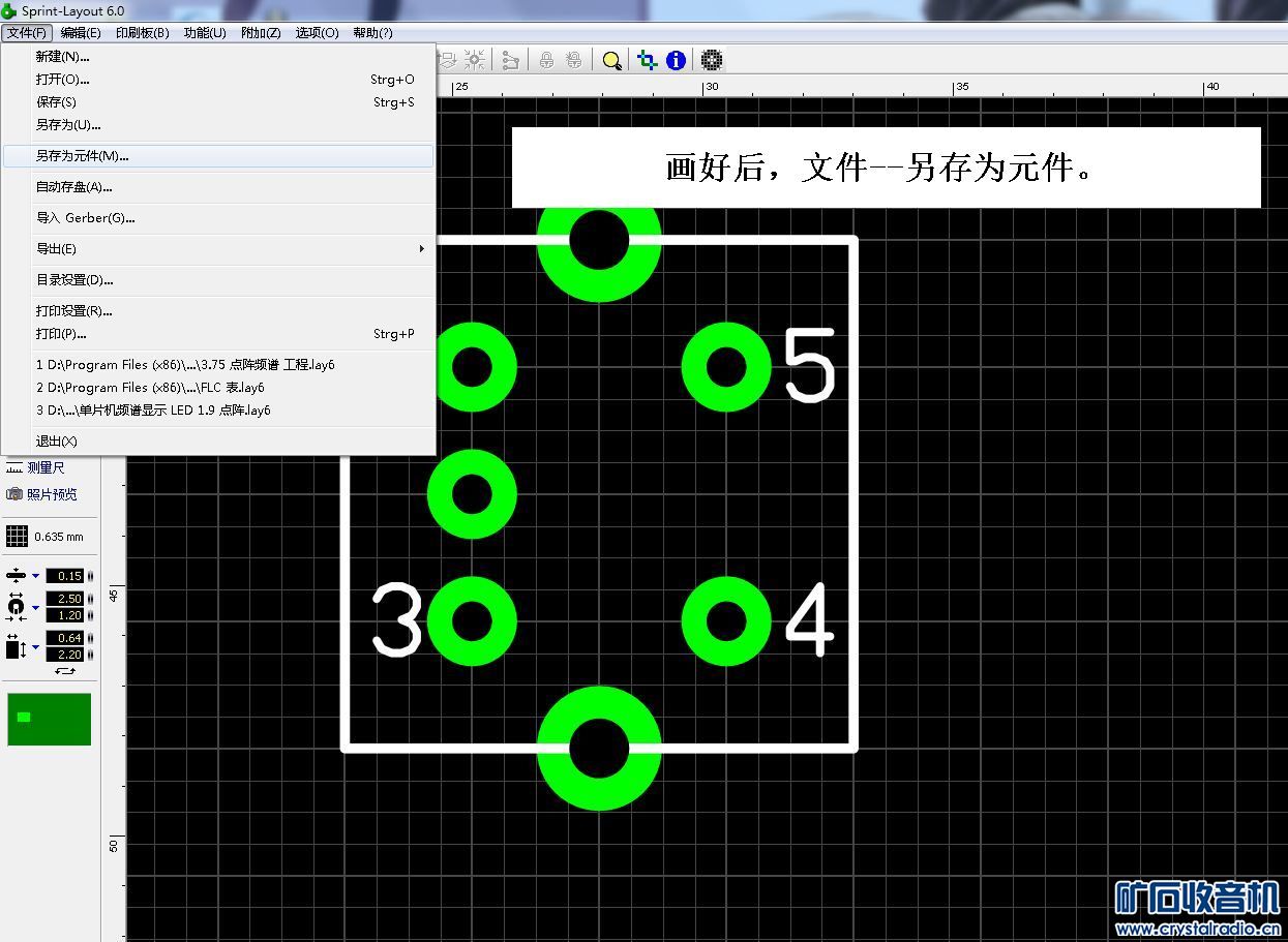

bxyyhan 发表于 2015-12-13 20:00
自己画元件封装,然后保存喂元件即可。我在帖子里说过画封装的方法,你可以看看。
搞了一晚上了,元件库里什么也没有,请老师教一下,谢谢。

 楼主| 发表于 2015-12-14 10:21:06 | 显示全部楼层
步骤如下,自己试一下。

发表于 2015-12-14 20:05:23 | 显示全部楼层
bxyyhan 发表于 2015-12-14 10:21
步骤如下,自己试一下。
谢谢老师了,但我这个不知道咋回事,弄不了,据说wi7系统不能存储,是否有这影响,请老师指教。
发表于 2015-12-14 20:10:12 | 显示全部楼层
步骤如下,自己试一下。
真试了,弄不了,按您方法弄不上,请指教。

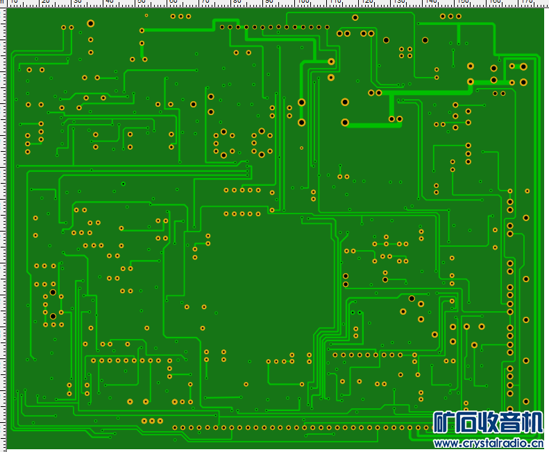

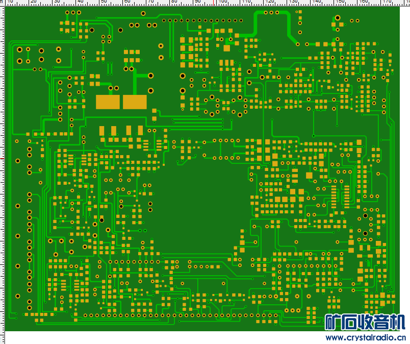

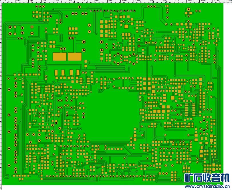

发表于 2015-12-14 20:47:57 | 显示全部楼层
请教老师,这个软件铺铜方法。 自动铺地效果真的不好。能简单介绍一下铺铜方法吗。

发表于 2015-12-15 09:16:34 | 显示全部楼层
内容这个软件要能画原理图就好了,还请老师出一个ad的教程。另外请问下电容(非电解电容)中间不能走铜箔线(非地线)么?频率是10.7兆赫
 楼主| 发表于 2015-12-15 14:52:02 | 显示全部楼层
aihao 发表于 2015-12-15 09:16
内容这个软件要能画原理图就好了,还请老师出一个ad的教程。另外请问下电容(非电解电容)中间不能走铜箔线 ...
可以的,AD有很多规则限制。其实在很多时候可以忽略规则。具体的就得你自己摸索了,画电路板就是个熟悉的过程,我这里说句可能不好听的话,你们不是专业画画板的,画出的电路板自己目测没问题就可以了,不要在意那些规则。以免误入歧途。
