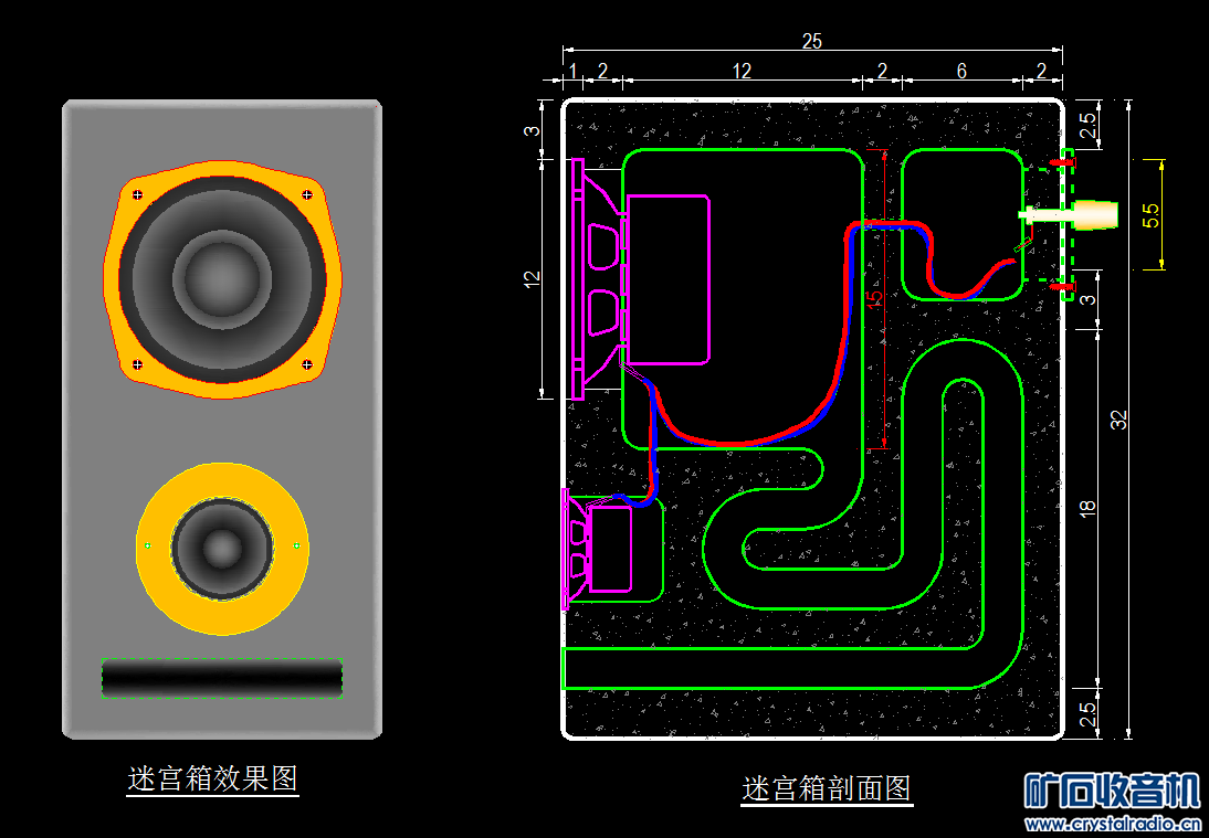

水泥制作迷宫音箱,索尼特许专用,制作进行中。。。

德国威沙通公司总设计师 弗里德曼·豪斯道夫 推荐用大理石或玻璃做音箱,里面塞满吸音棉即可 。音箱的最小容积是根据喇叭的口径决定的,音箱体积越大低音越好。

 楼主| 发表于 2015-9-25 01:25:47 来自手机 | 显示全部楼层
零点军团 发表于 2015-9-24 22:21
你这水泥箱缺高音啊
这个特许不需要高音的,它本身的中高音已很不错,就缺低音,可能是箱体不配或其他原因不配套造成的。

 楼主| 发表于 2015-9-25 09:12:20 | 显示全部楼层
你这水泥箱缺高音啊
这个不需要高音的,听过整套特许的人都知道,我的原设计(见图)有高音的,后来嫌它“多鸠余”就去掉了。
原设计
原设计

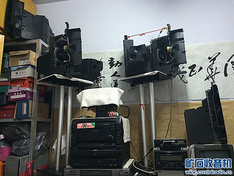

发表于 2015-9-25 18:08:59 | 显示全部楼层
我的全套用车机调节高低音很棒.拿下高音来再听没感觉!也许我是木耳的缘故吧.电容分频个人感觉很不错.尤为听女声
发表于 2015-9-25 18:10:44 | 显示全部楼层
挑个KB小的传上去这是我的
发表于 2015-9-25 18:12:22 | 显示全部楼层
白毛巾覆盖的车机是这个丰田霸道的
