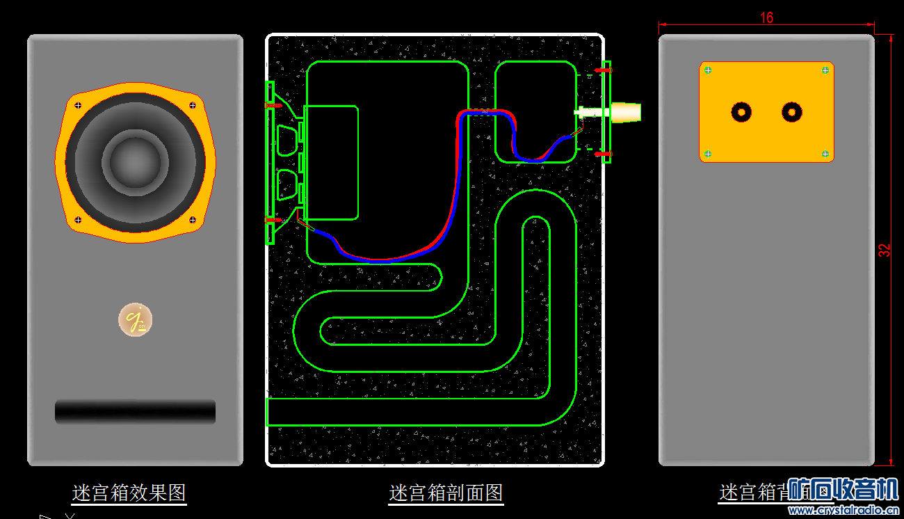

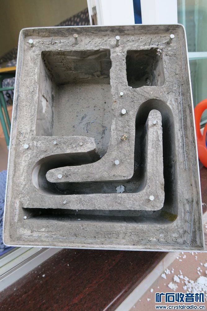

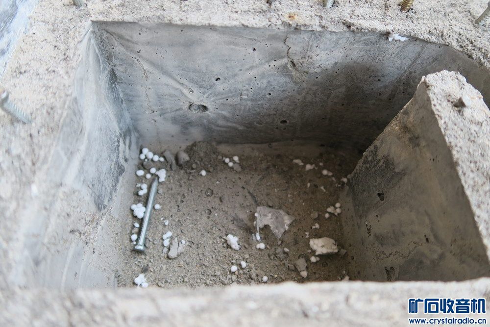

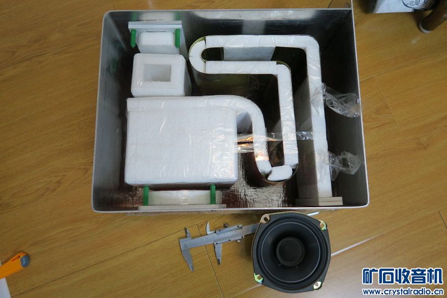

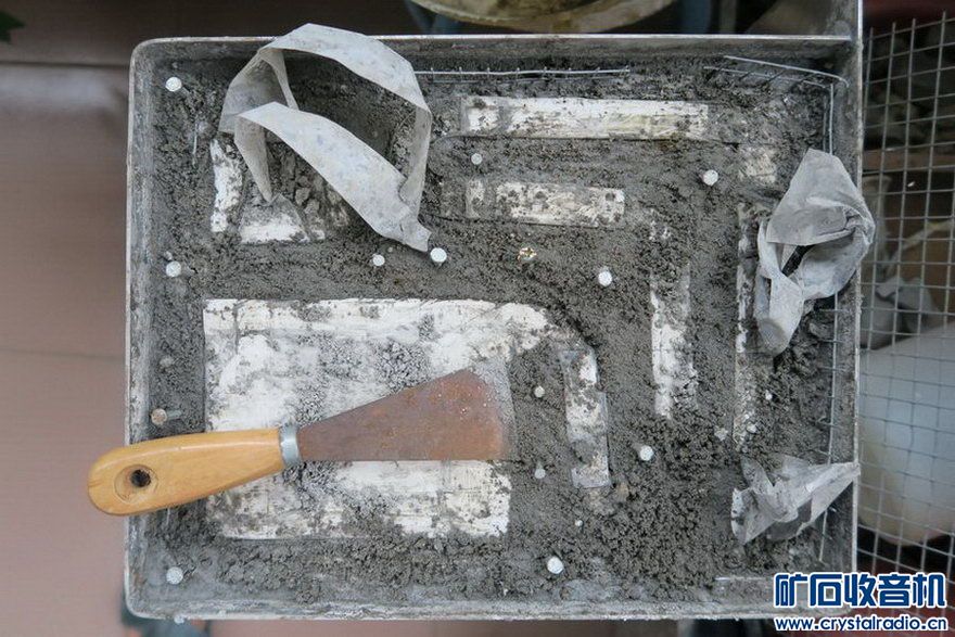

听说水泥制作的音箱效果不错,手上有对索尼特许喇叭,感觉高中音不错,可惜低音不够,就突发奇想制作个水泥迷宫音箱试试看,设计图是我大量参考网上的迷宫箱后综合设计的,如有类同纯属巧合!由于计划不够周全,施工过程中没大面积配筋连接侧板,趁水泥未干只能用水泥钉补救,还有一道工序(浇侧板),待续。。。

设计图
设计图
开工1
开工1
开工2
开工2
开工3
开工3
开工4
开工4
开工5
开工5
拆模1
拆模1
拆模2
拆模2
拆模3
拆模3
拆模4
拆模4

 楼主| 发表于 2015-9-15 11:40:56 | 显示全部楼层
多谢楼上的朋友帮顶!由于内模做得不够好,至这箱内部还要装修一下(平整),然后浇侧板就行,待续。。。
