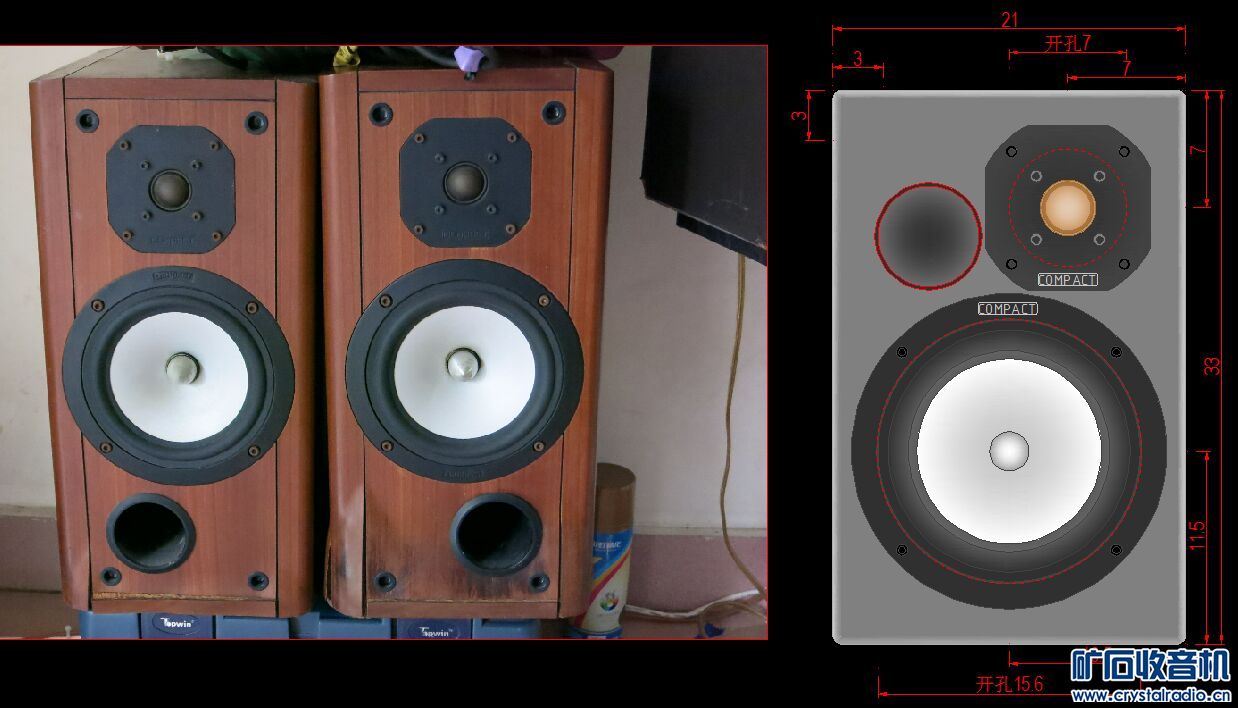

 楼主| 发表于 2015-9-22 19:01:12 | 显示全部楼层
)0U32DKV(_6[K@$GUB2GU[B.png 试音结果出来了:经试音,感觉声音并不是期待中的好,声音太硬!低音出不来!!不过加炮一齐听就比以前好。检查并分析过箱体,施工达到设计要求,听声音哪就肯定是设计不对或特许并不适宜用水泥箱了。。。谢谢大家多日来的关注!另:我无意弄坏了人家闲置放我家的一对惠普MB-2音箱,这对箱的用料不错,使我想制作一对砼箱作为安居之所,现准备另开个贴征集坛友的建议,只要有好方案,我都有信心做出来。这次卷土重来希望能成功!。。。
发表于 2015-9-22 20:29:18 | 显示全部楼层
李锦记 发表于 2015-9-22 19:01
试音结果出来了:经试音,感觉声音并不是期待中的好,声音太硬!低音出不来!!不过加炮一齐听就比以前好。 ...
还好,你没有像别人那样说如何如何满意
这种结构的音箱,纯属胡乱设计,可以肯定的说,没有一个效果好的,许多人做完为了脸面不得不说好
本来传输线就是很低级的一种音箱结构,何况你采用的是没有任何依据的设计,声音注定好不了,白白浪费你的手艺
1/4波长这种简单理论支撑不了哪怕基本合格的音箱工作,音箱设计不会简单到这种程度
要做,首选倒相箱和密闭箱,千万别做那些看似和复杂很高深的稀奇古怪的结构。

 楼主| 发表于 2015-9-22 21:00:37 | 显示全部楼层
AudioCAT 发表于 2015-9-22 20:29
还好,你没有像别人那样说如何如何满意
这种结构的音箱,纯属胡乱设计,可以肯定的说,没有一个效果 ...
人家的面子值钱,我的面子像水泥 所以 。。。说真话才能进步!。。。。丹麦有个牌子曾经出过多款砼箱,就不知内部结构是怎样的。我设计的箱体只是怎喜欢就怎设计的,声学含量几乎为零,请问我乱设计的箱有什么建议?

发表于 2015-9-23 14:15:15 | 显示全部楼层
还好,你没有像别人那样说如何如何满意
箱体里的弯太长了   再短点呢  会不会好点

发表于 2015-9-23 19:29:48 | 显示全部楼层
DINGPENGJU 发表于 2015-9-23 14:15
箱体里的弯太长了   再短点呢  会不会好点
我以前就这个问题讨论过:这种结构的音箱和一个倒相管长度不合理的倒相箱有何区别呢?我感觉是道理上应该没啥区别。所以如果按这个道理,这个箱的设计就应该沿用倒相箱的设计方式,重新决定弯曲长度,内径包括开口大小和喇叭后腔的容积。
