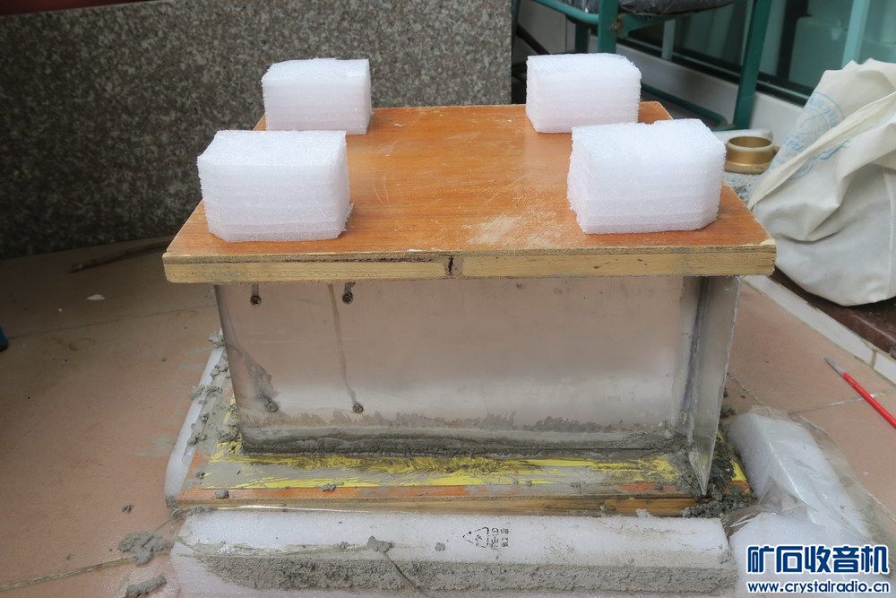

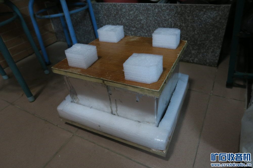

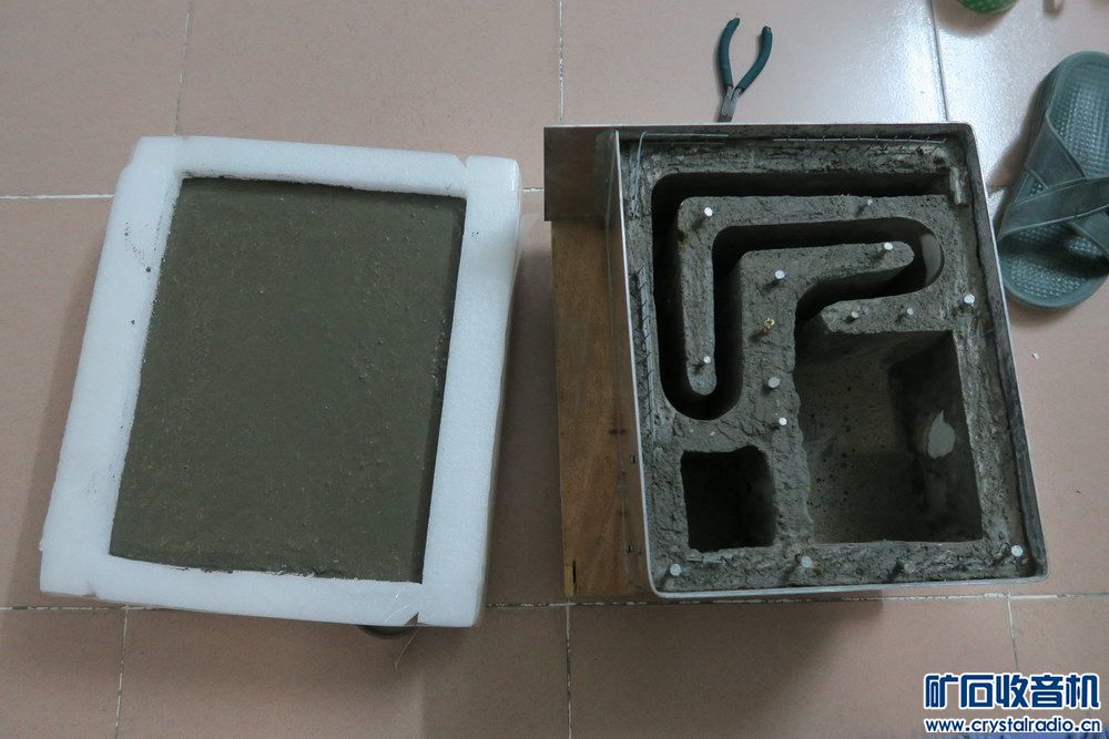

 楼主| 发表于 2015-9-16 11:12:26 | 显示全部楼层
楼上的弟兄:多谢你们的提议,不能一 一回答,不好意思了,昨晚在奋战到半夜,现上图作回。。。
浇侧板1
浇侧板1
浇侧板2
浇侧板2
浇侧板3
浇侧板3
浇侧板4
浇侧板4
浇侧板5
浇侧板5
浇侧板6
浇侧板6
浇侧板7
浇侧板7

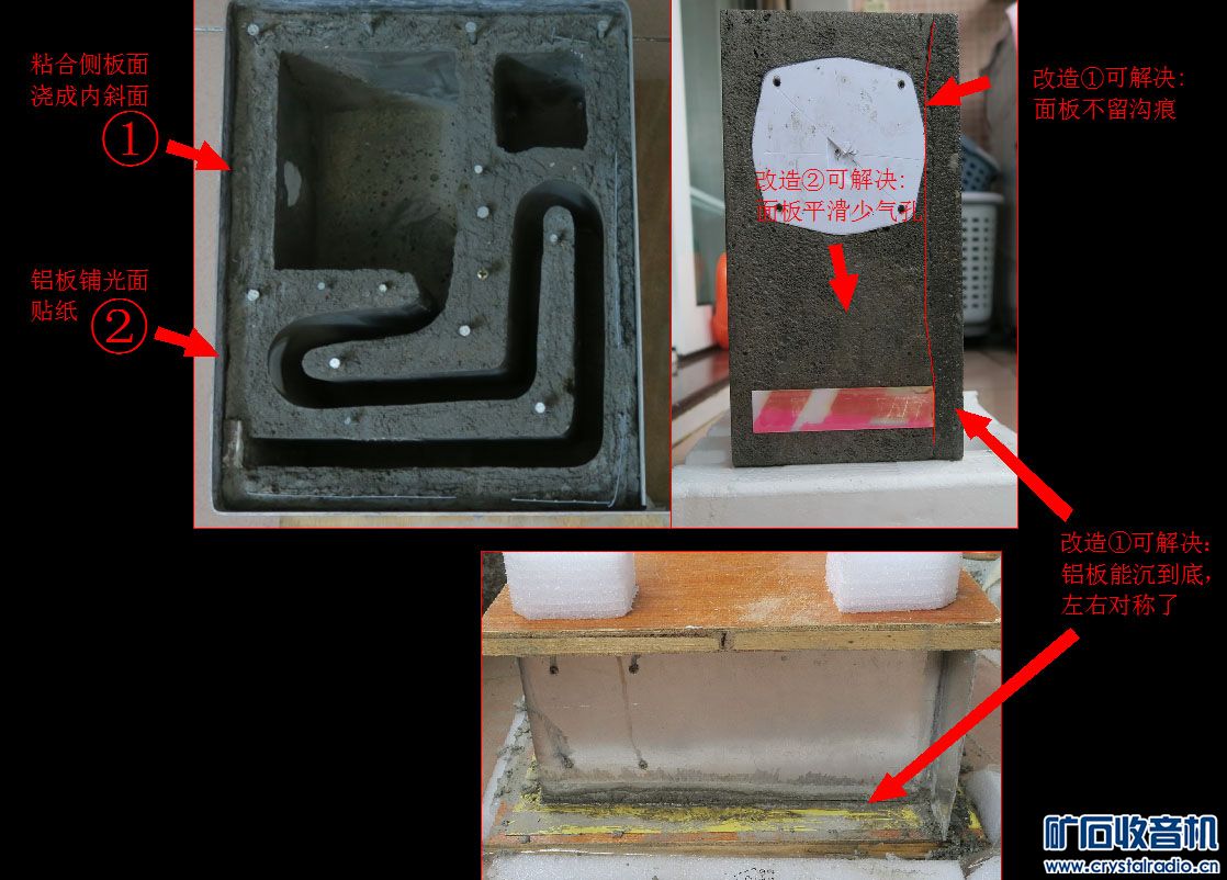

 楼主| 发表于 2015-9-17 02:10:22 来自手机 | 显示全部楼层

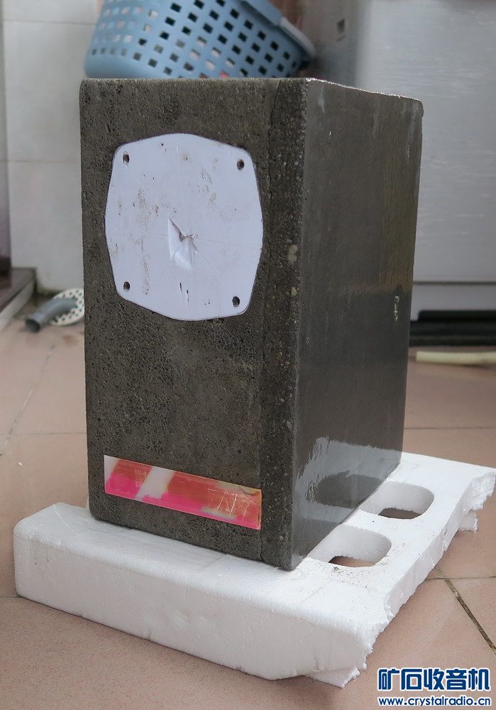

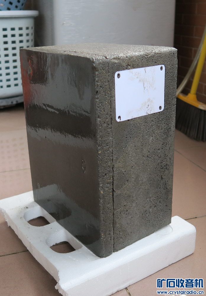

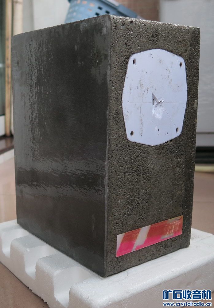

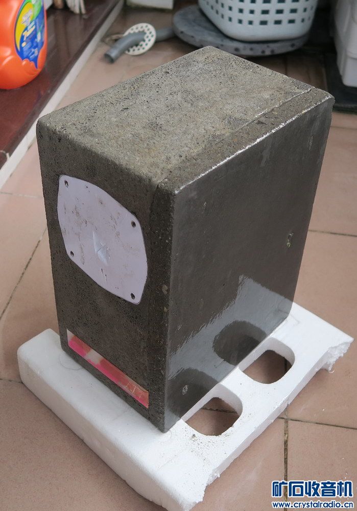

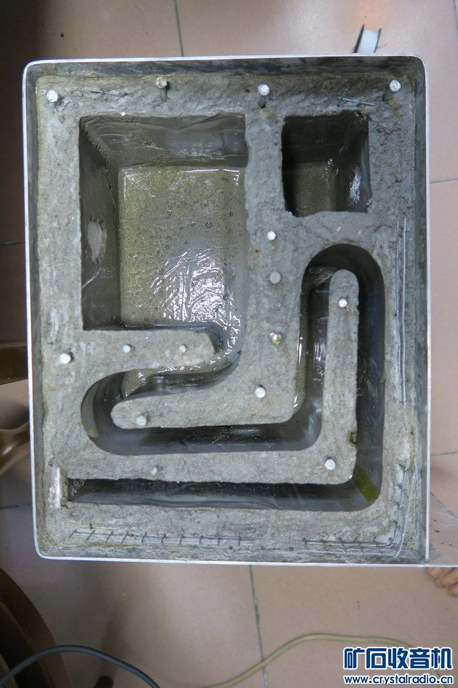

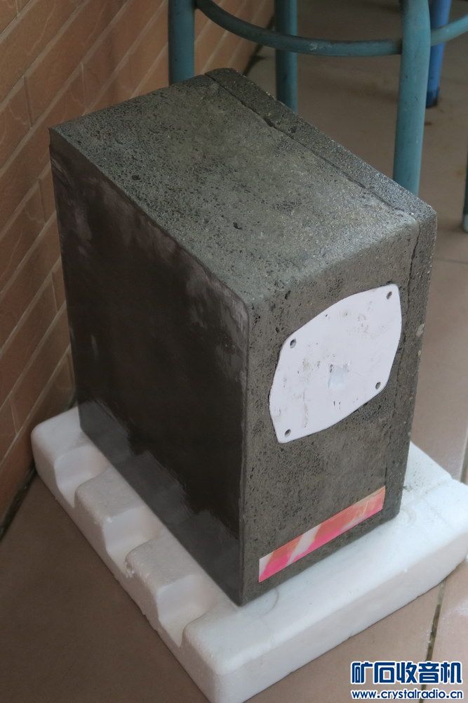

箱体已完工,刚拆了模,发现有两点需要改造:1、铝板的接触面有很多气泡!需要后期补浆平滑,在安装前需要贴胶纸再浇砼;2、装侧板时铝板未能沉到底,造成箱体不对称,侧板安装前,接触面应刨成斜面,这样才能使铝板沉到底。文字好难表达清楚,明天上图给大家看看就知道了。。。谢谢大家的关注!
 楼主| 发表于 2015-9-17 16:41:58 | 显示全部楼层
箱体已整体成型,感觉还行,有些地方要改善,就不知效果怎样
整体完成1
整体完成1
整体完成2
整体完成2
整体完成3
整体完成3
整体完成4
整体完成4
整体完成5
整体完成5
整体完成6
整体完成6
整体完成7
整体完成7
整体完成8
整体完成8
整体完成9
整体完成9
改造方案
改造方案

 楼主| 发表于 2015-9-17 19:52:42 来自手机 | 显示全部楼层
jiachangchun 发表于 2015-9-17 17:30
……好漂亮啊,这沙子和水泥啥比例啊,外表以后怎么打磨
水泥:砂:水=1:2:0.5,纵向都要补浆铺平,补浆后再拆模板就成,箱边就用磨刀石打磨圆滑就行。

迷宫倒向的。。。
发表于 2015-9-18 22:47:18 | 显示全部楼层
其实可以一次成形的,楼主这样做总有条缝,不好。
可以在弯道里填充水容性的东西,如果实在没有,用塑料纸包砂子也可以,保养期过后,用水冲掉就可以了,里面不光洁没事的。
