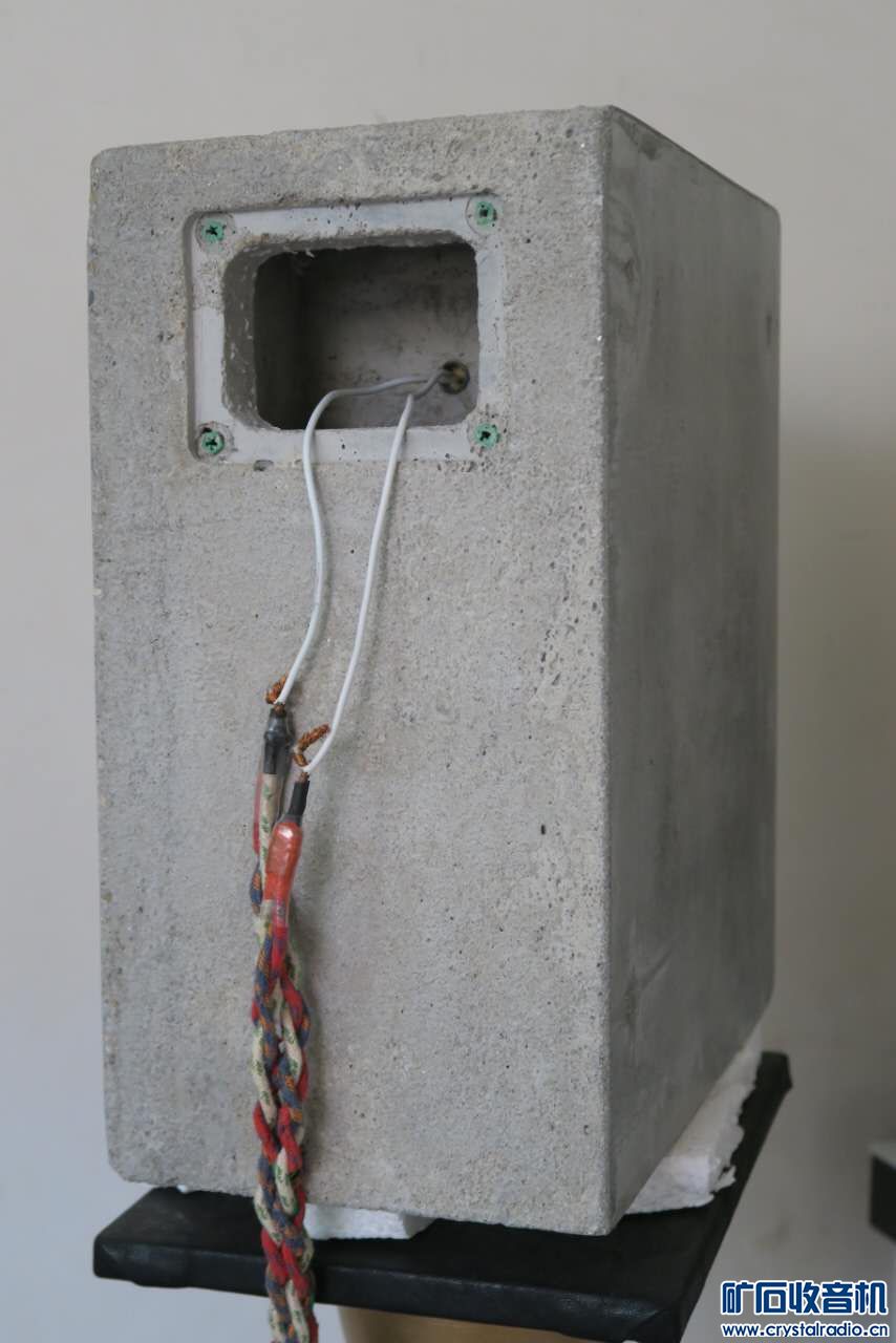

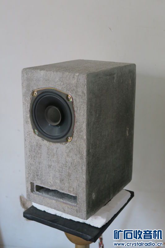

水泥制作迷宫音箱,索尼特许专用,制作进行中。。。

 楼主| 发表于 2015-9-19 19:04:57 来自手机 | 显示全部楼层
兄弟:  内模这样做就拿不出来了,砂可以用水冲出来,但包裹物肯定会被结在里面的!还有楼上的弟兄说用可溶的材料做内模,我觉得不太好,其实最好的办法就如28楼的弟兄建议用冰做的内模最好,可以完美一体成型,就是做内模技术含量太高了!谢谢关注。。。
发表于 2015-9-19 19:11:58 | 显示全部楼层
李锦记 发表于 2015-9-19 19:04
兄弟:  内模这样做就拿不出来了,砂可以用水冲出来,但包裹物肯定会被结在里面的!还有楼上的弟兄说用可溶的 ...
内模用沙子应该可以的,把塑料纸捅破,沙子就可以出来了,塑料纸可以留在里面。
发表于 2015-9-19 19:47:32 | 显示全部楼层
 楼主| 发表于 2015-9-19 21:10:45 | 显示全部楼层
箱体已完成,喇叭口未完成密封,吸音棉未安装,明天完成后就可以试音了
