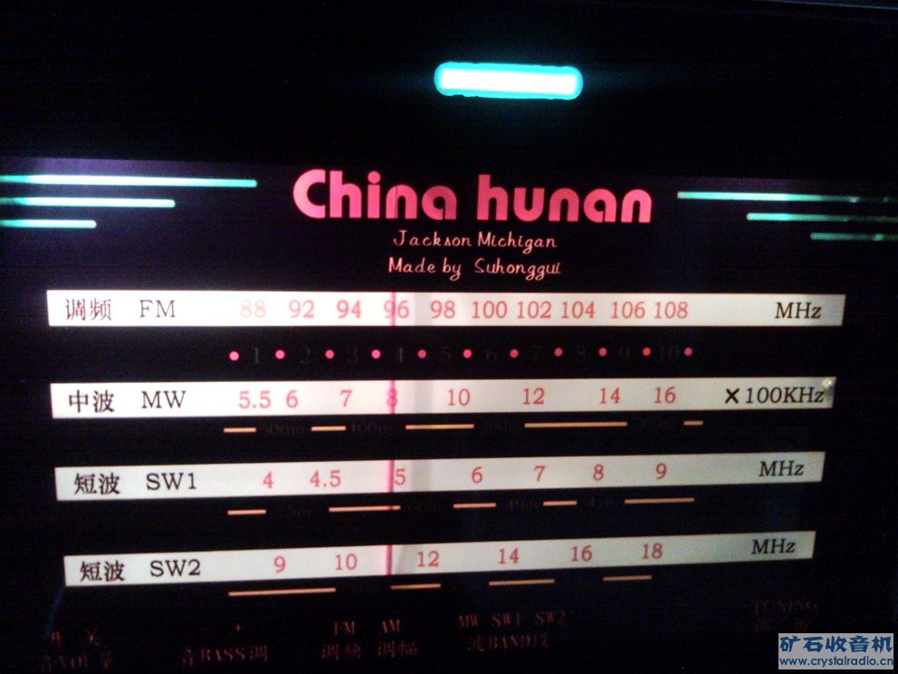

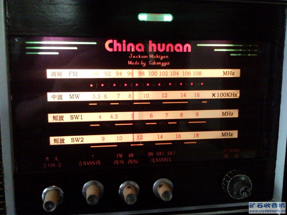

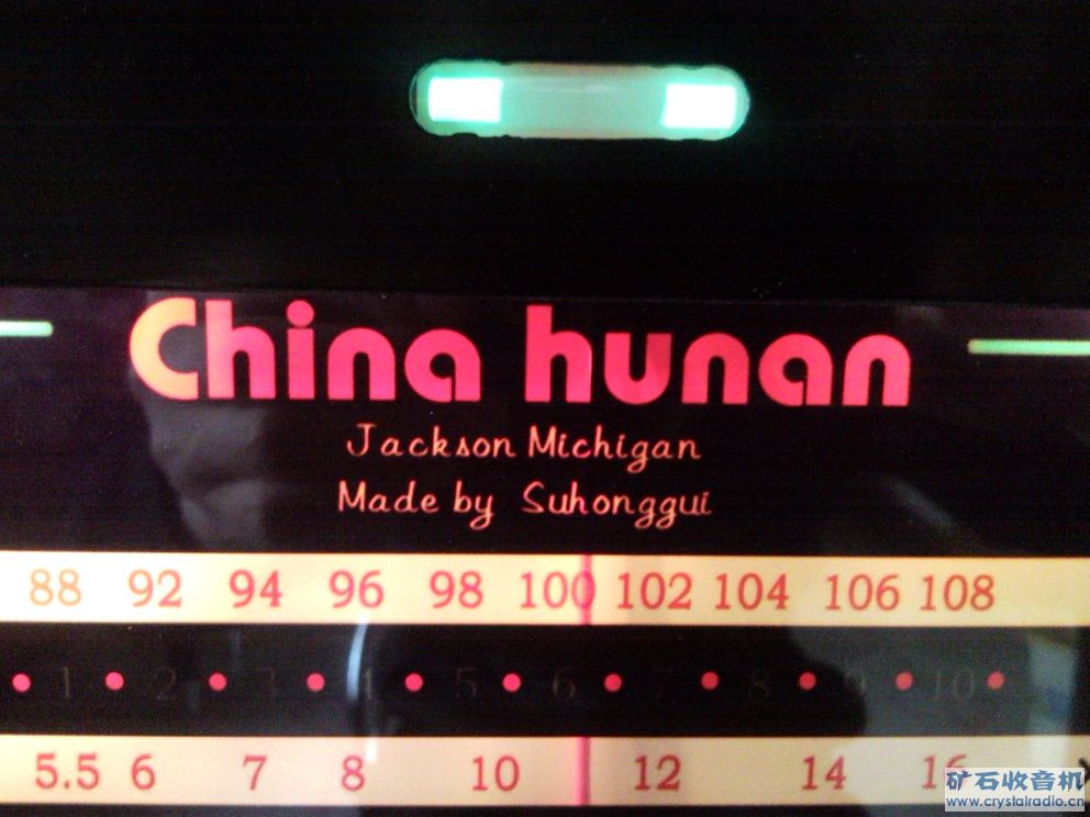

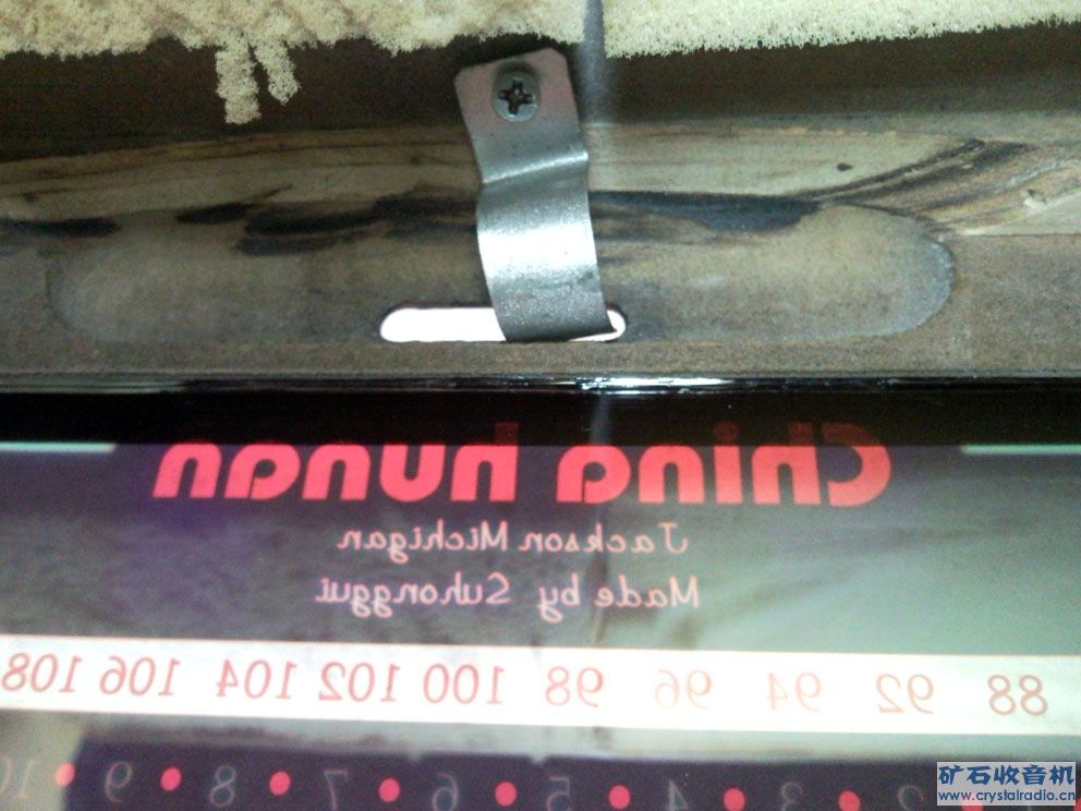

在外观设计上有两个关键点:一是喇叭布,二是刻度盘。喇叭布做好了,剩下就是刻度盘了,用photshop软件绘制了一张刻度盘,后来经坛友胆中人、沙尘两位的指点最终完成了刻度盘的定稿。
 楼主| 发表于 2009-6-3 20:37:39 | 显示全部楼层
刻度盘的电子版。

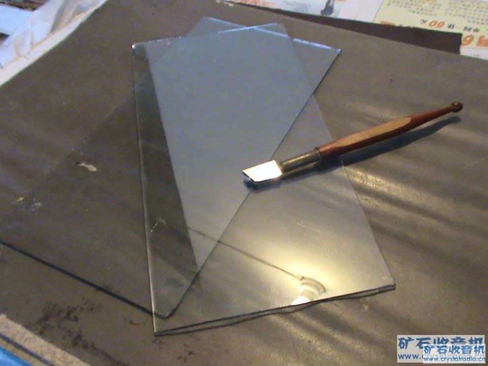

 楼主| 发表于 2009-6-3 20:53:33 | 显示全部楼层

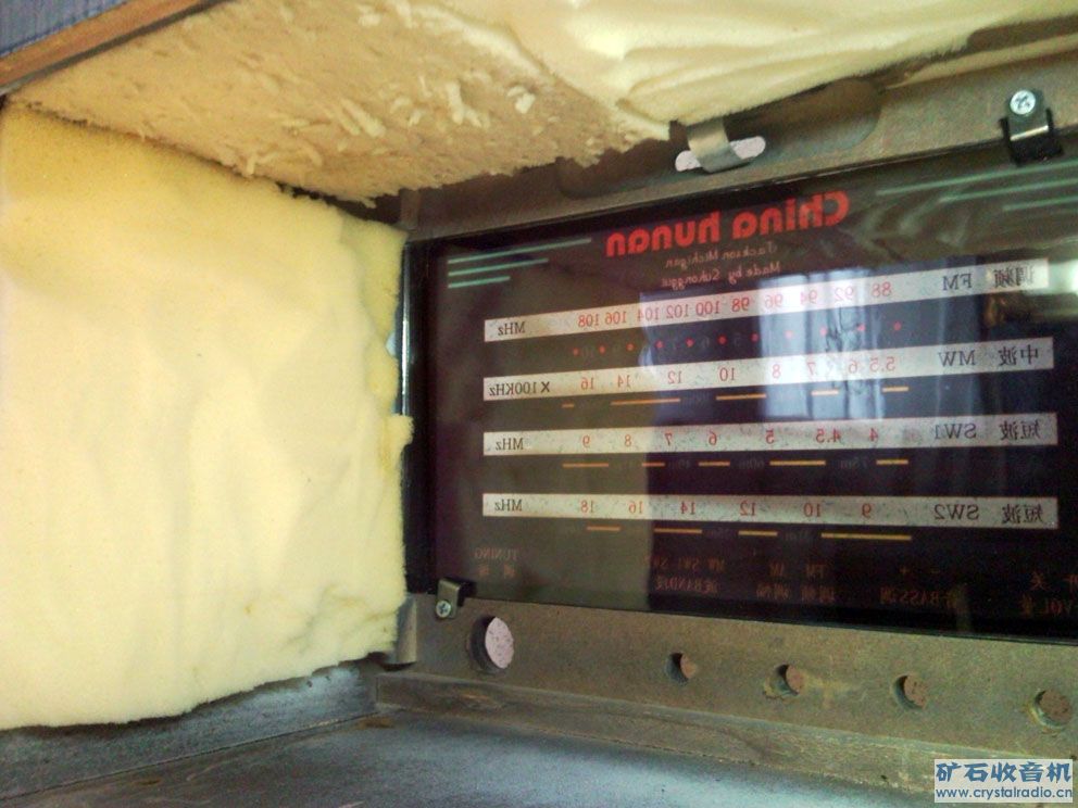

刻度盘是采用透明胶片打印,用两块与机箱的度盘窗同样大小的玻璃将打印好的度盘夹在其中。在机箱上的安装如图。
 楼主| 发表于 2009-6-3 21:04:01 | 显示全部楼层
看看图片吧。
这时定稿前的度盘,由两块玻璃夹在其中
这时定稿前的度盘,由两块玻璃夹在其中
度盘在机箱的安装
度盘在机箱的安装
度盘在机箱的安装
度盘在机箱的安装

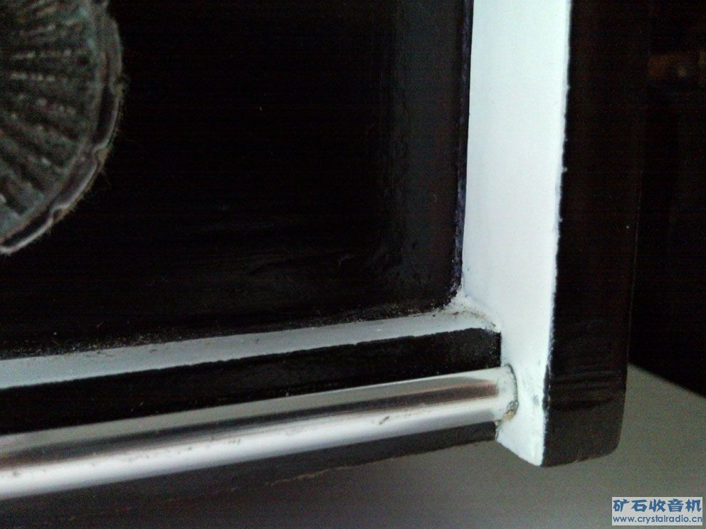

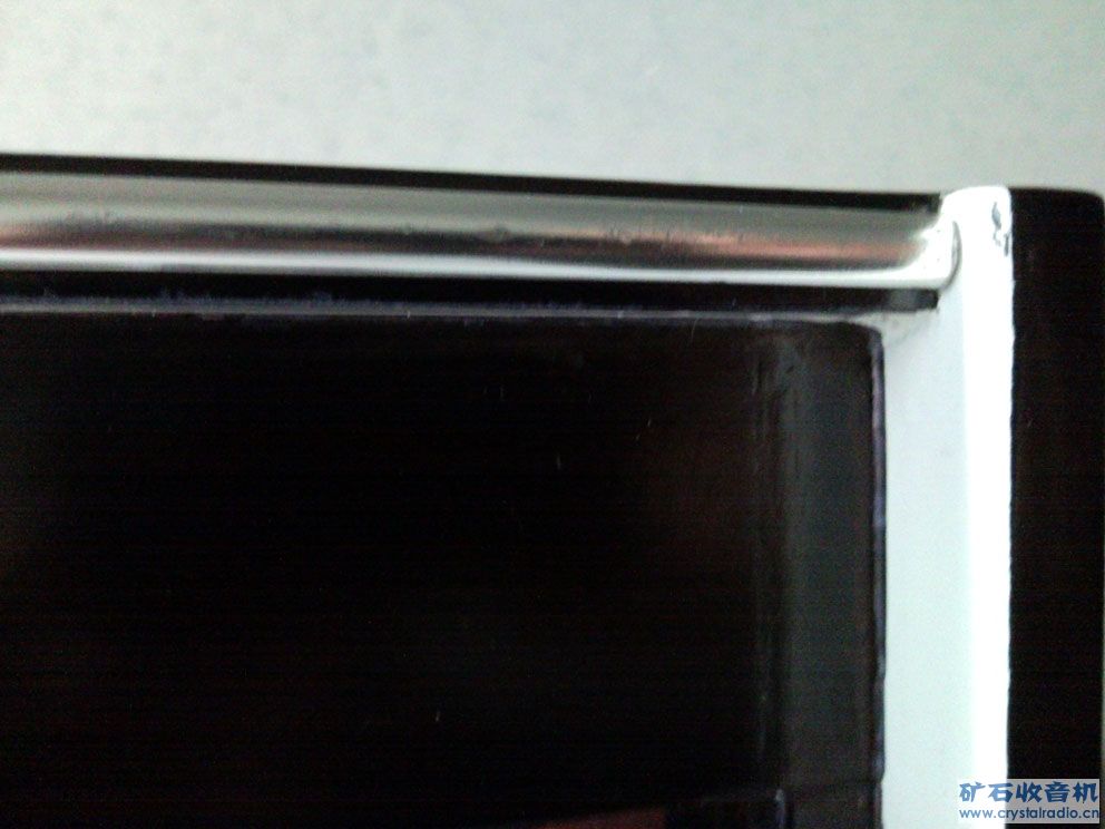

机箱外观
机箱外观
上下镶有金属条
上下镶有金属条
上下镶有金属条
上下镶有金属条

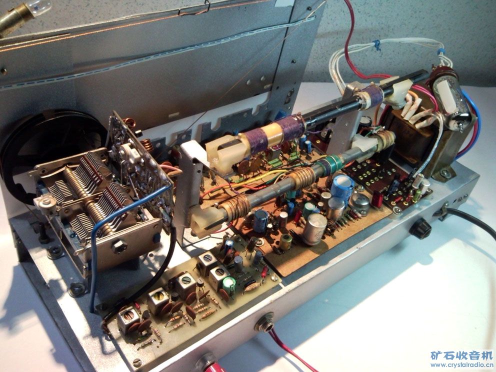

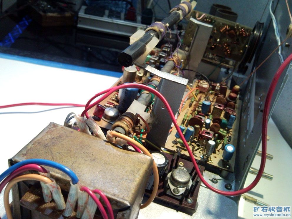

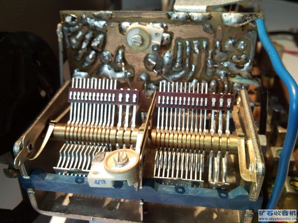

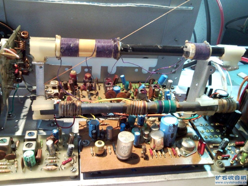

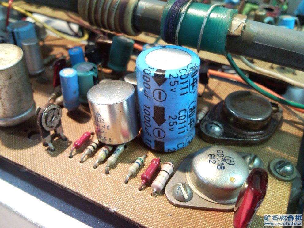

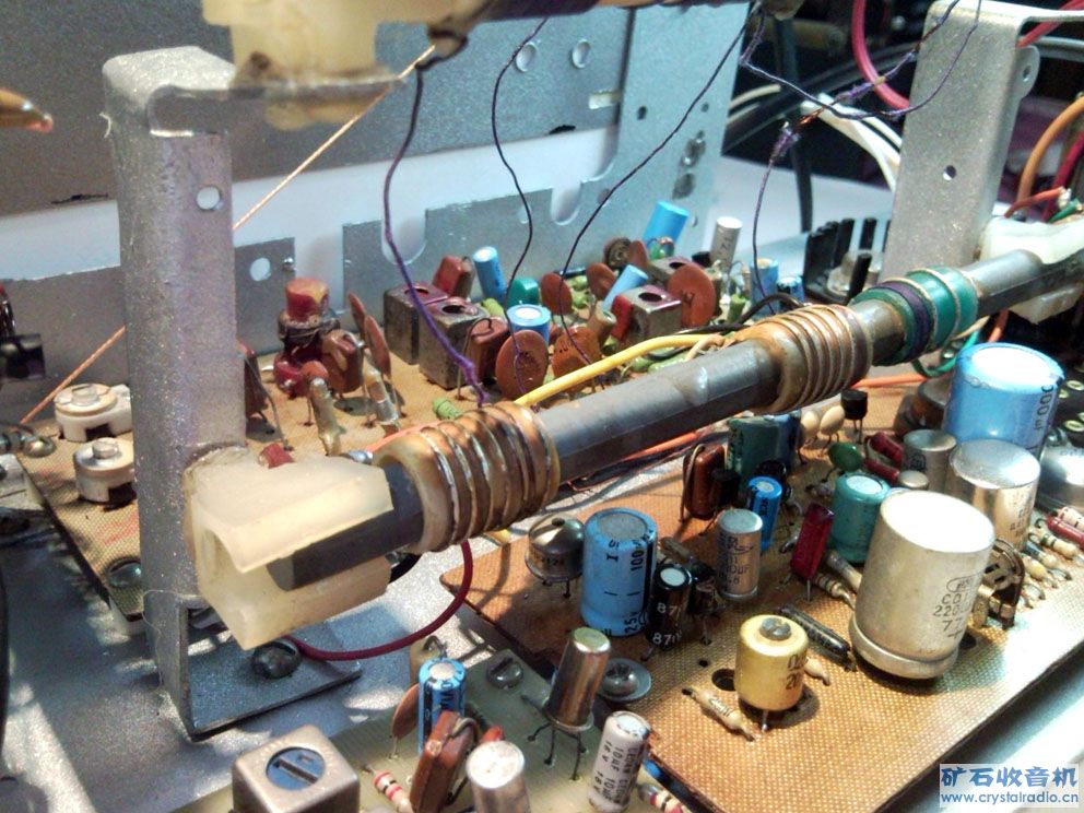

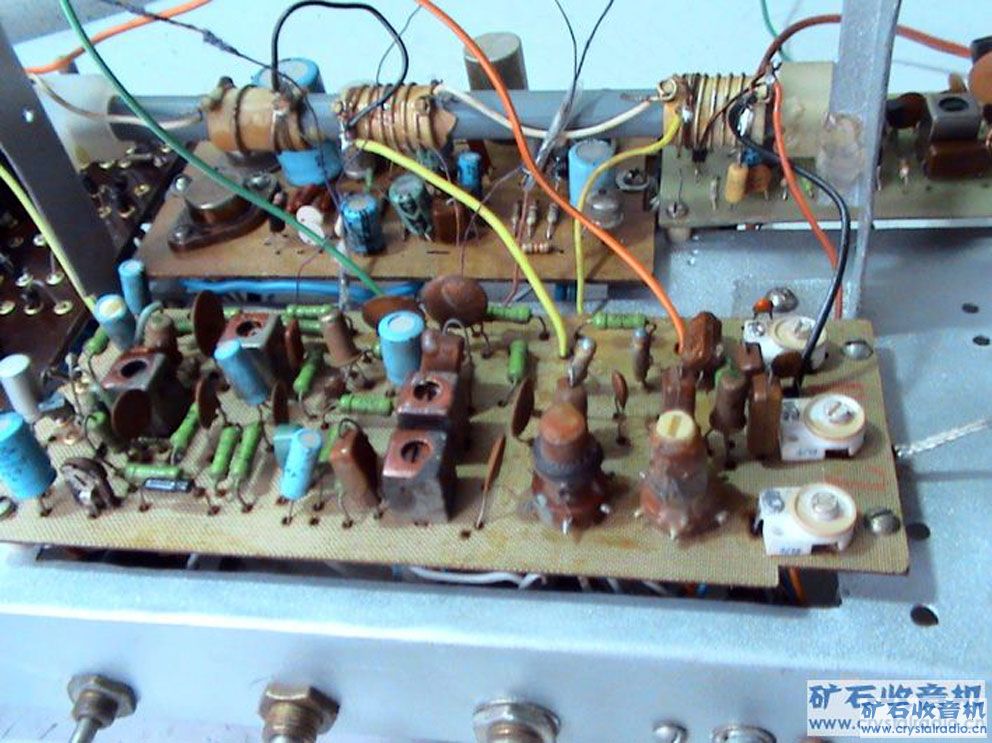

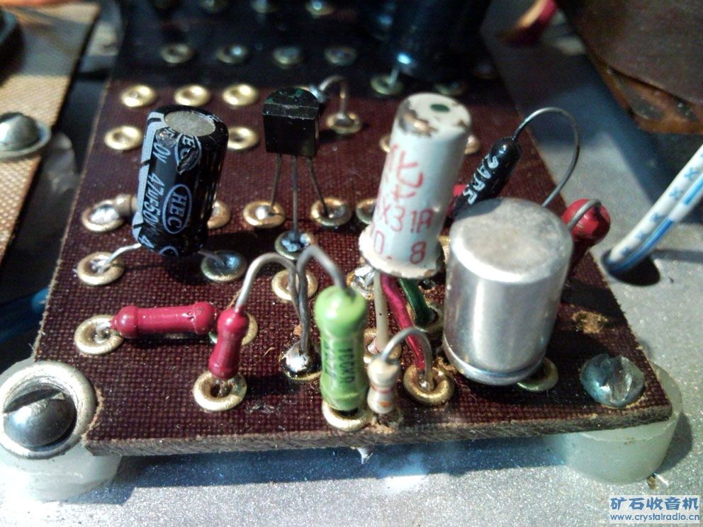

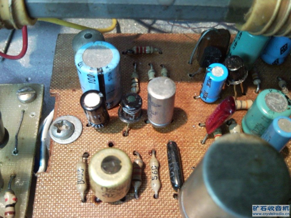

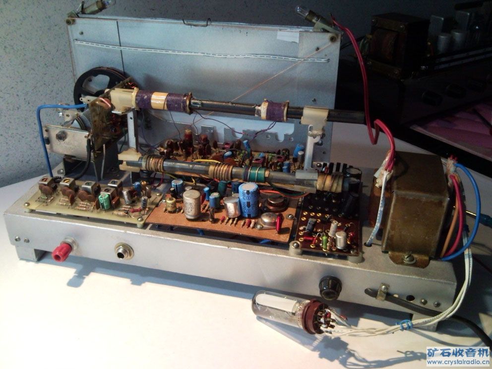

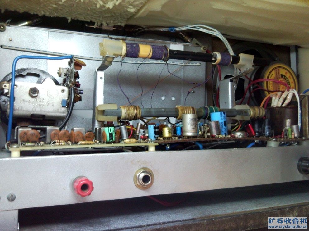

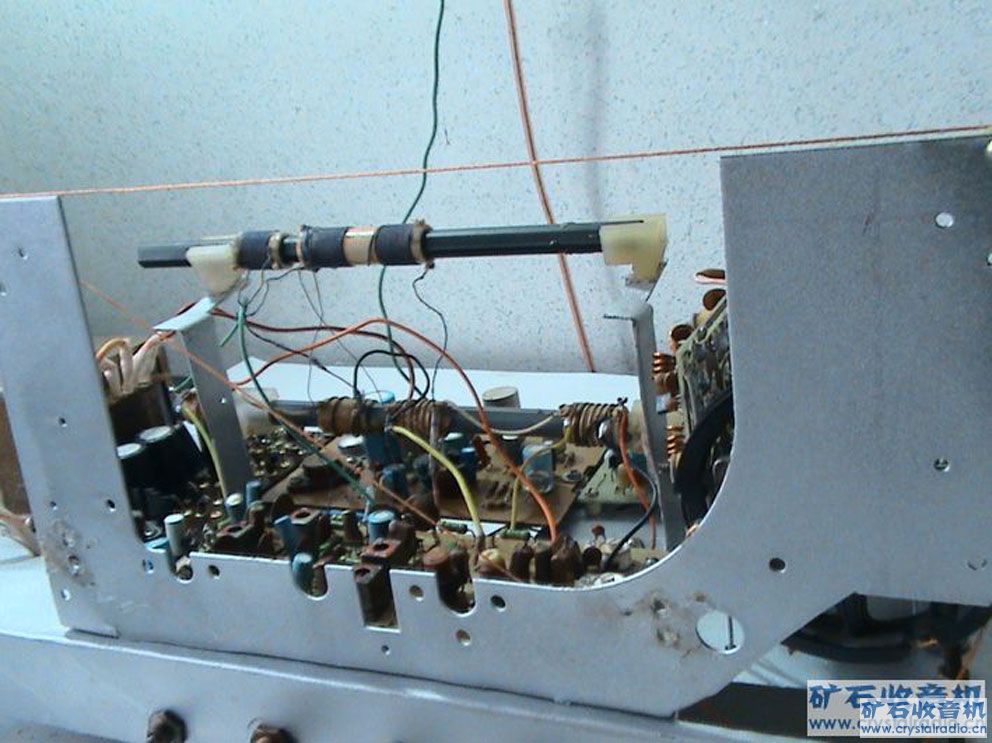

 楼主| 发表于 2009-6-3 21:31:25 | 显示全部楼层

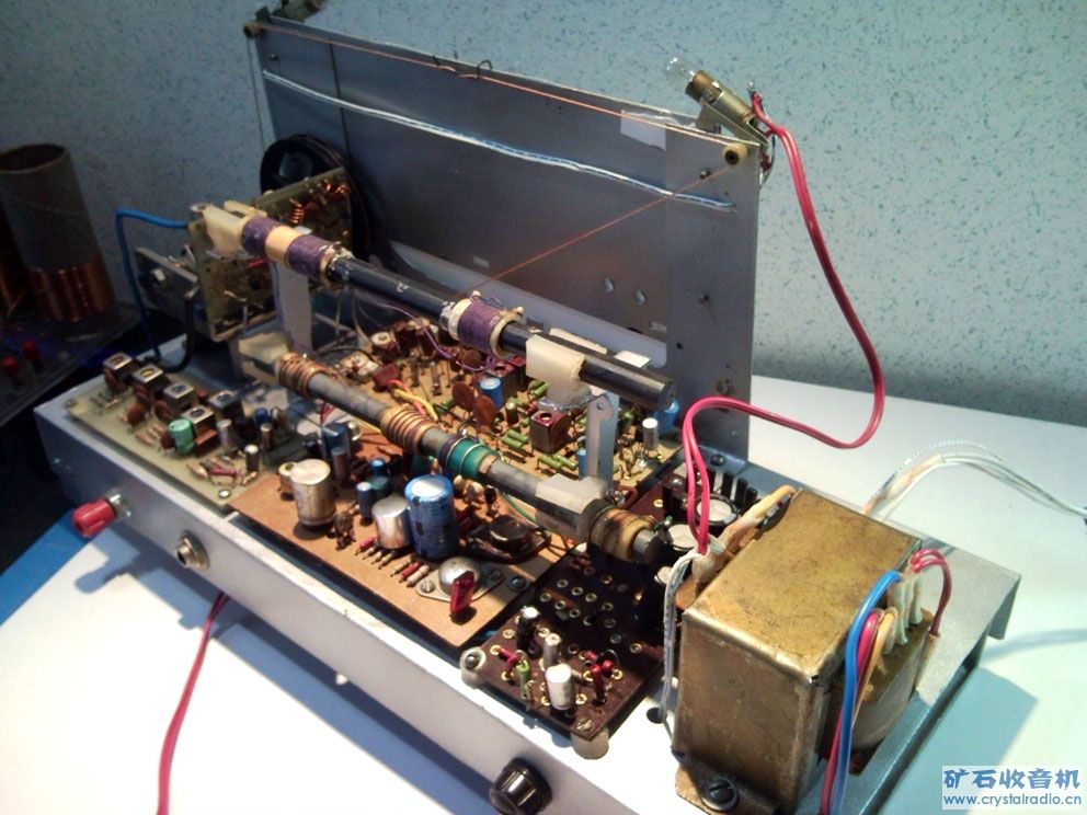

经过不懈的努力,各电路板已经安装在底盘上了,经过调试,调频一个波段,调幅3个波段都工作正常。

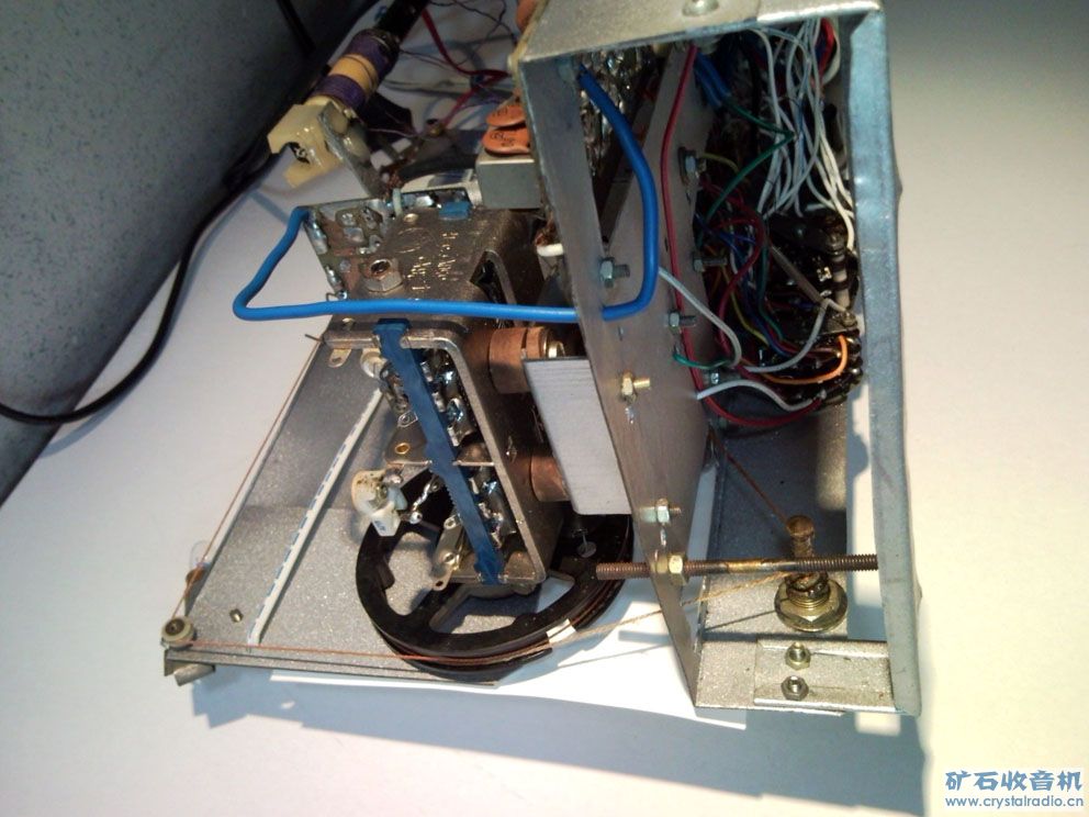

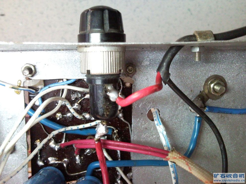

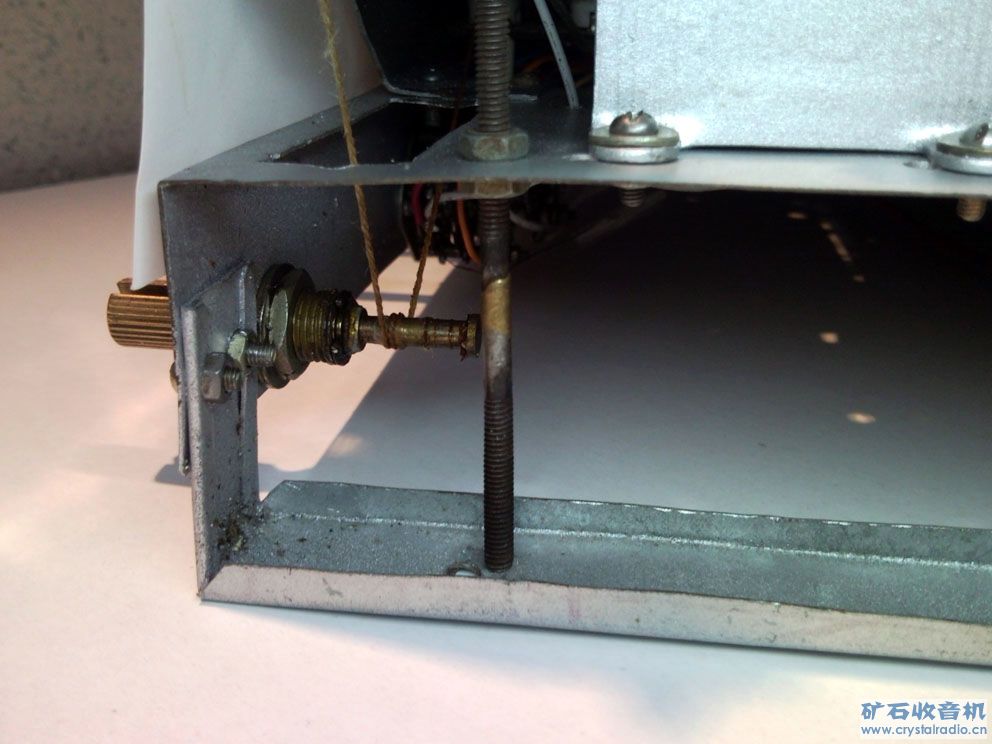

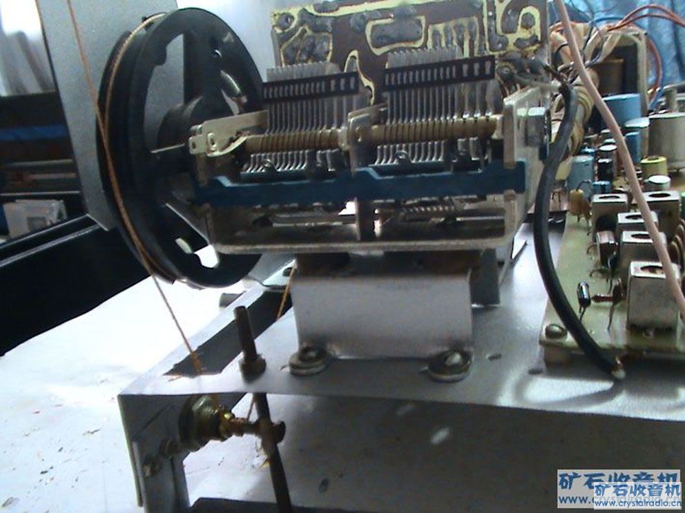

 楼主| 发表于 2009-6-3 21:37:57 | 显示全部楼层

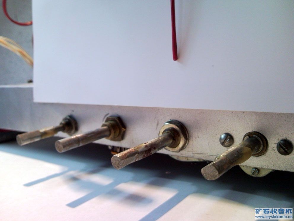

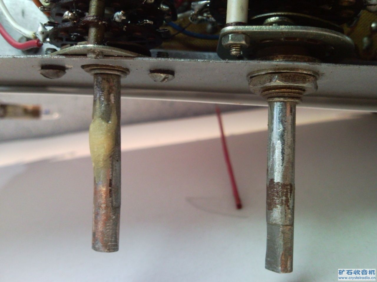

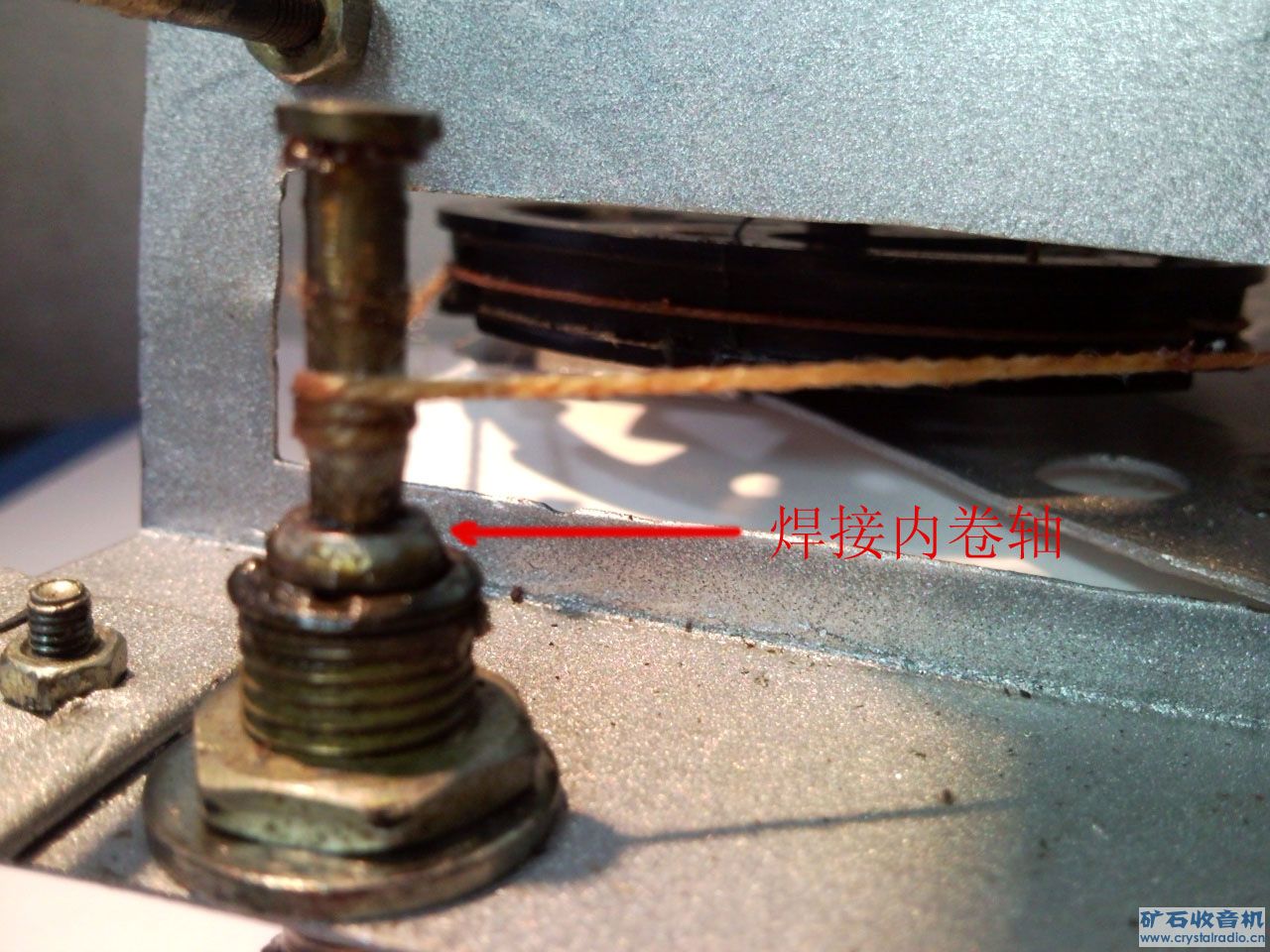

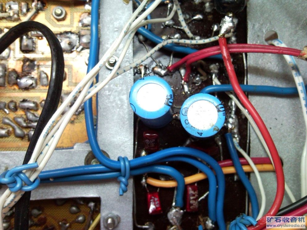

大家看待电位器和波段开关的把子吗?因为他的把子都不够长,所以都进行了加长处理,大家看看是怎么搞的。

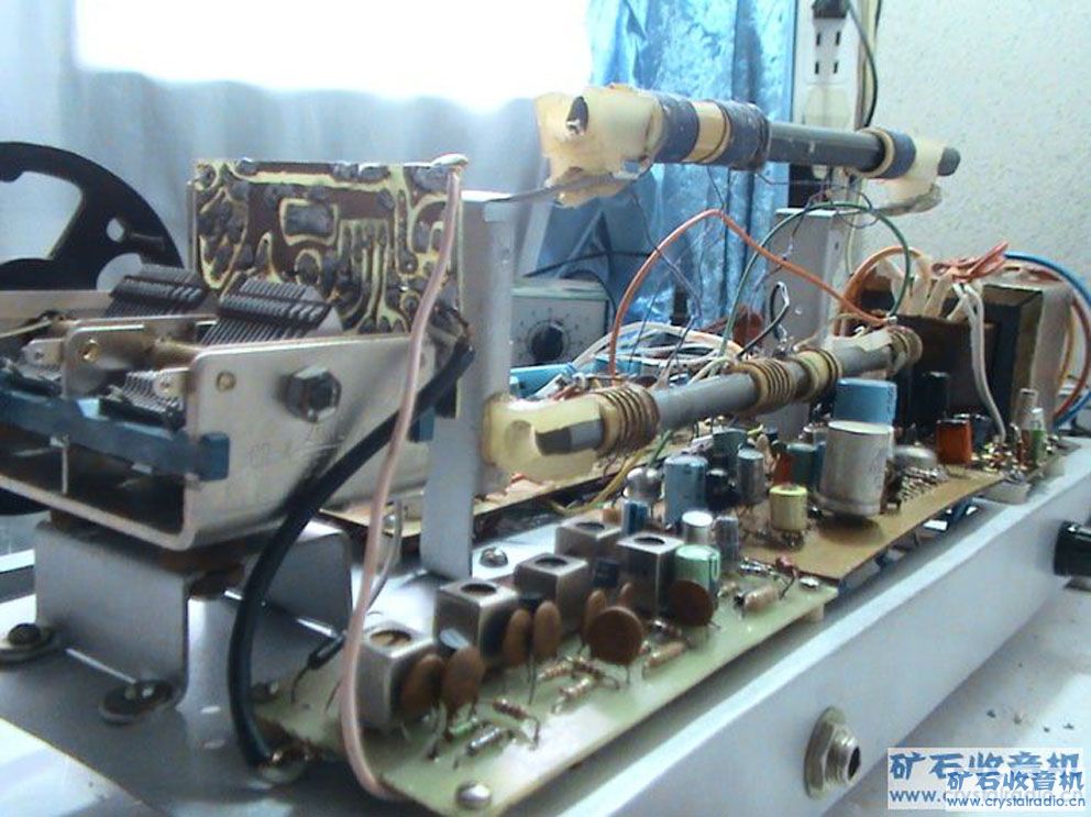

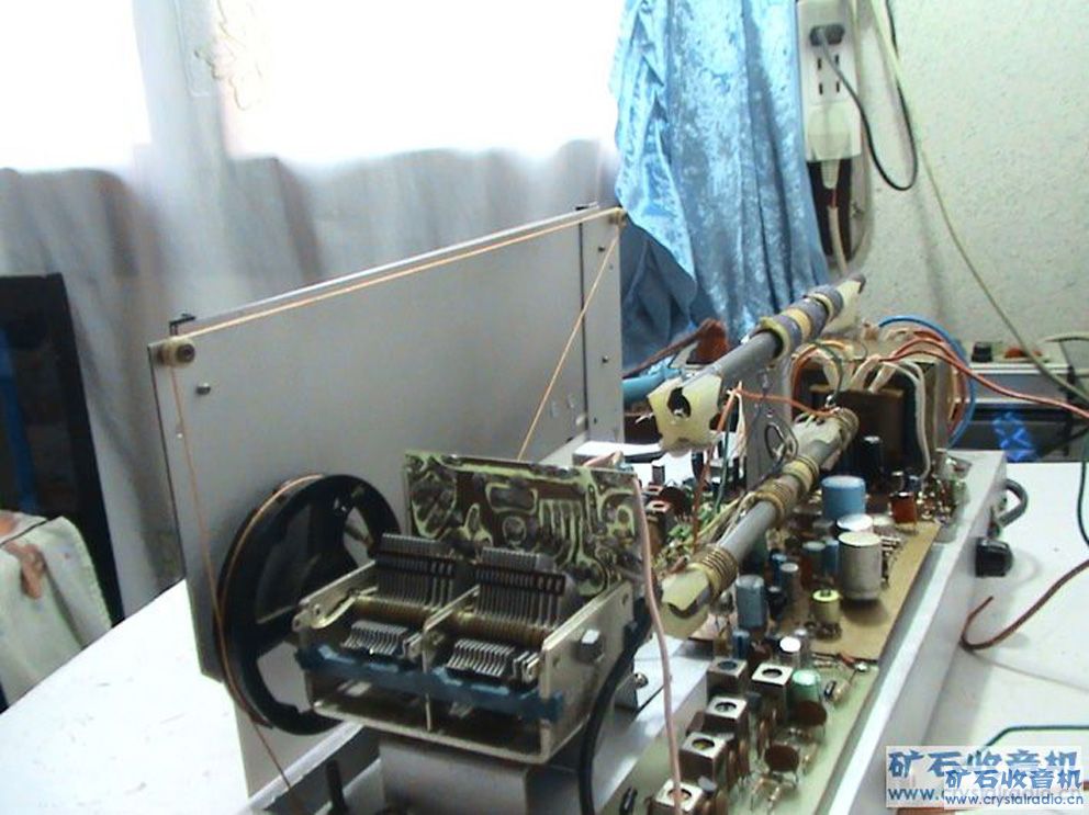

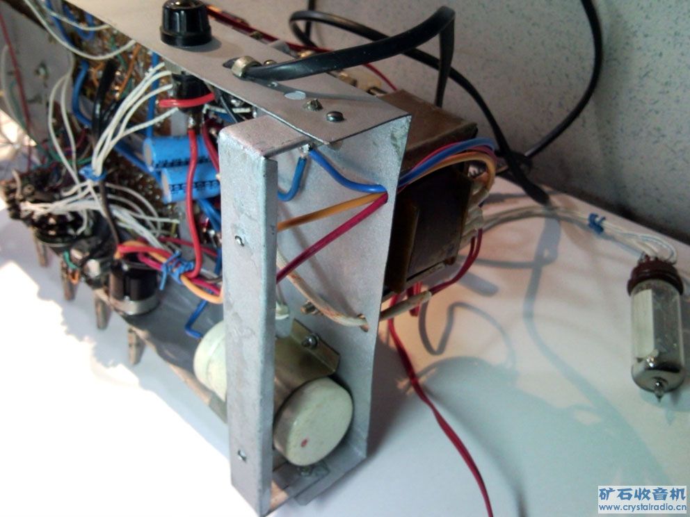

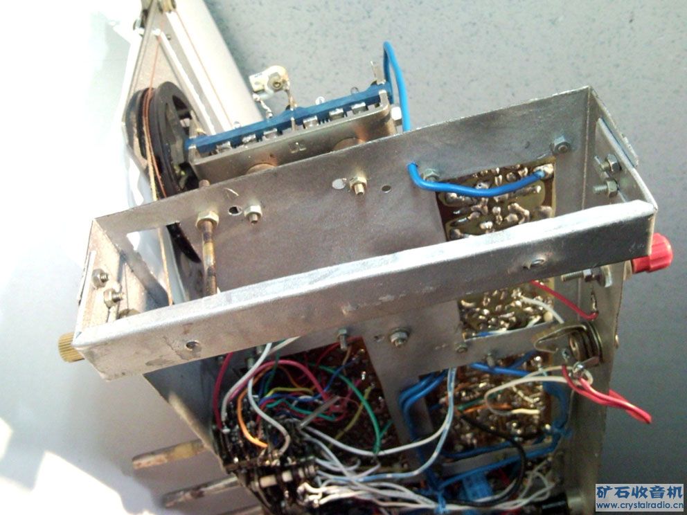

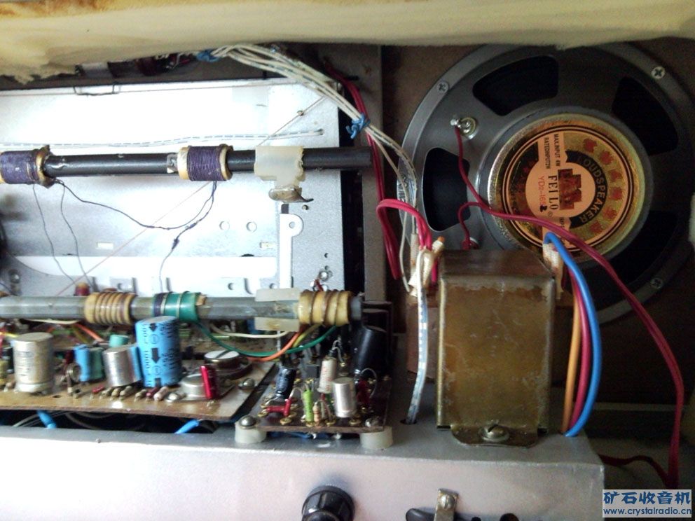

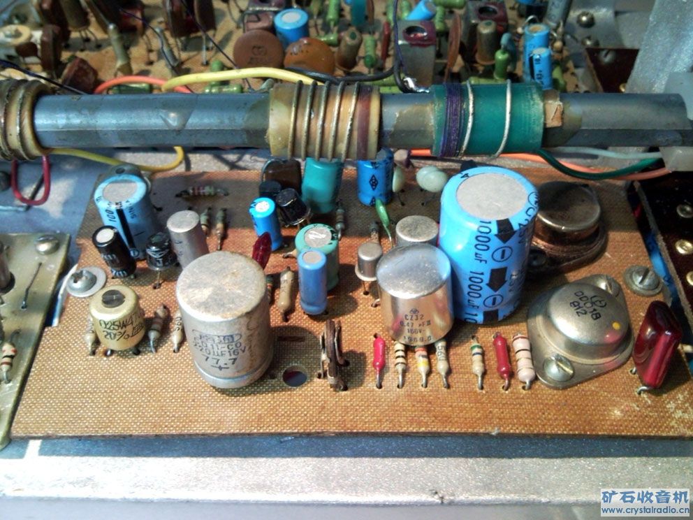

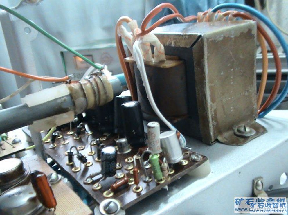

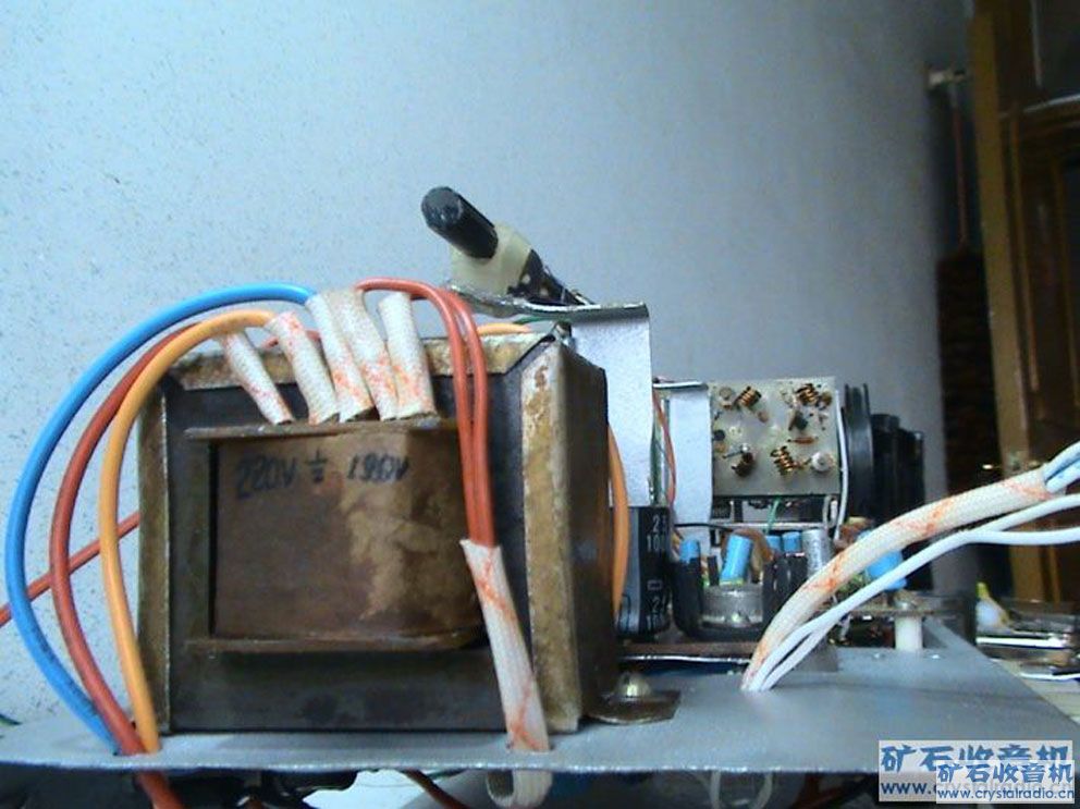

 楼主| 发表于 2009-6-3 21:43:31 | 显示全部楼层

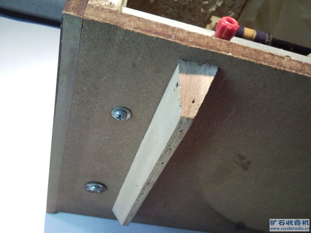

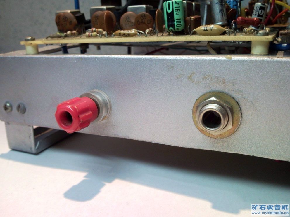

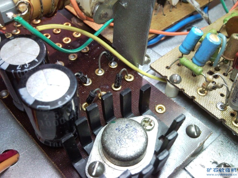

再看看底盘内及其他结构

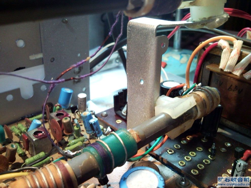

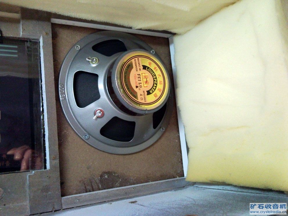

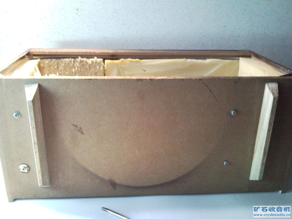

 楼主| 发表于 2009-6-3 21:49:18 | 显示全部楼层
机箱内的吸音处理和部分安装图

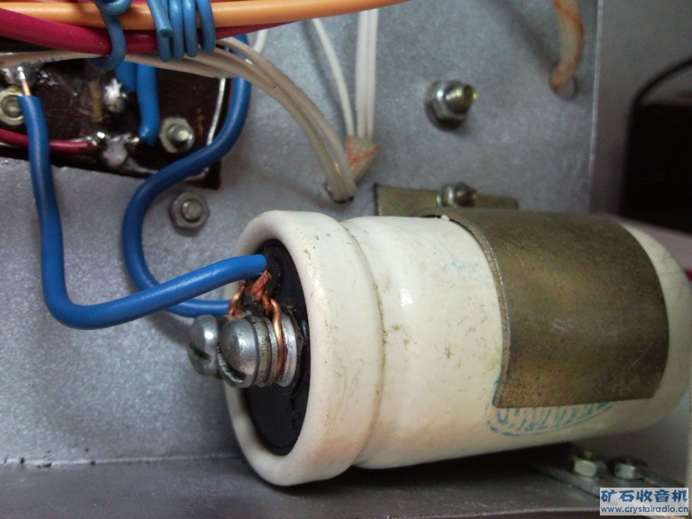

6E2安装压板
6E2安装压板

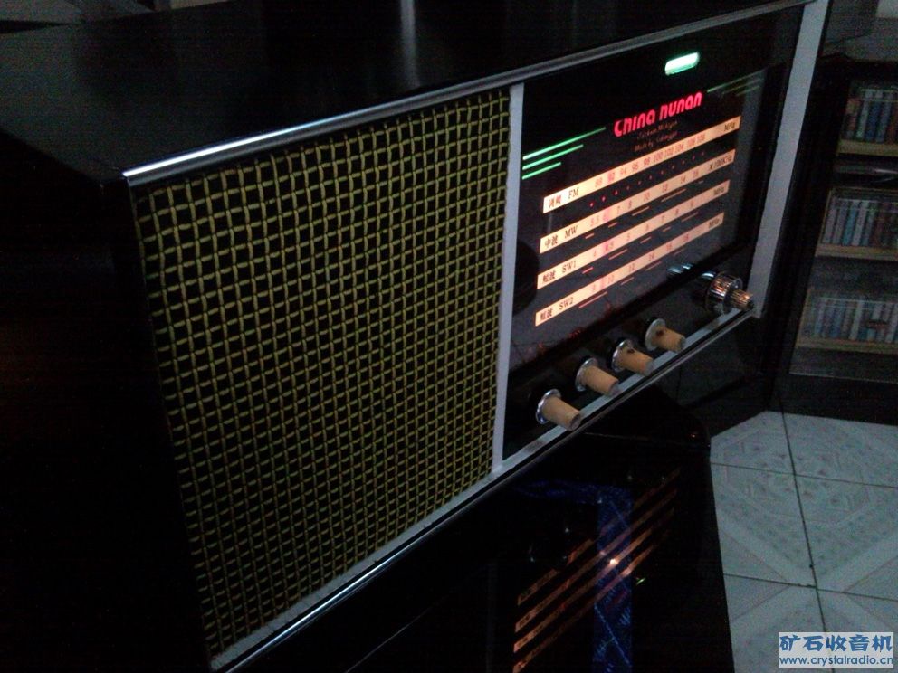

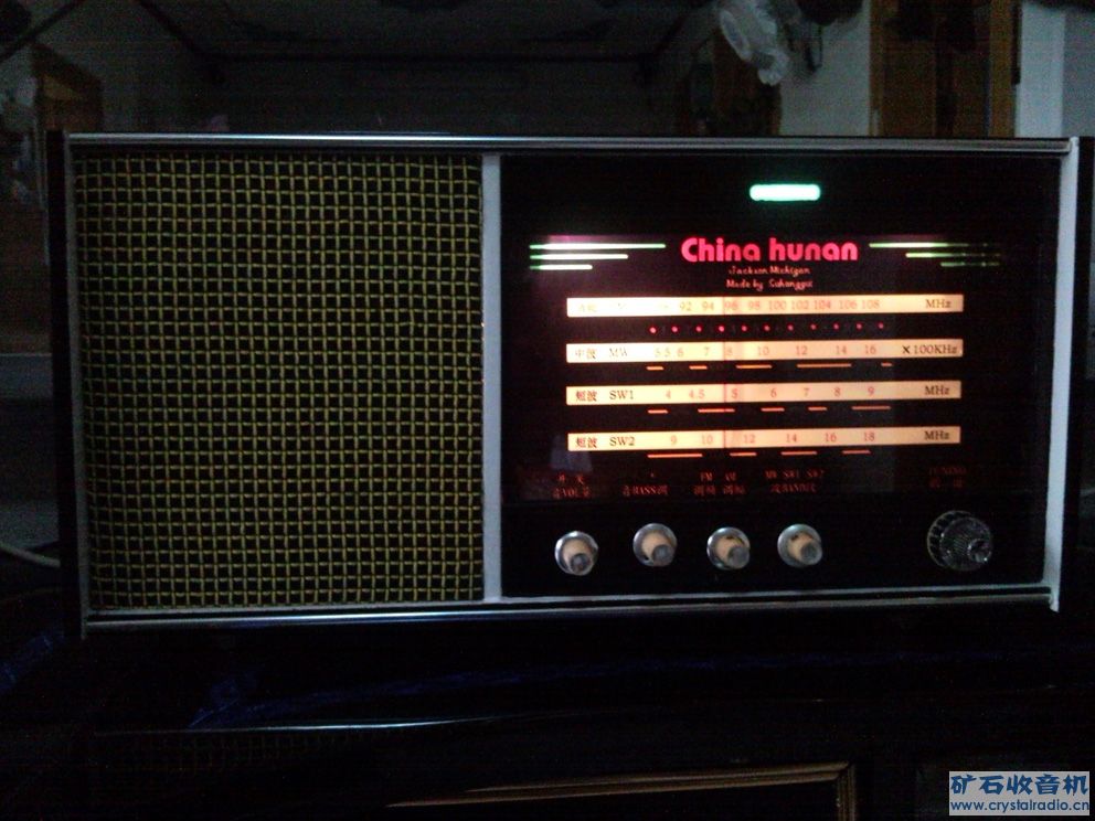

 楼主| 发表于 2009-6-3 22:00:31 | 显示全部楼层

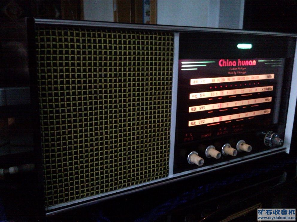

[localimg=400,300]6[/localimg][localimg=400,300]6[/localimg]调频调幅四波段收音机整机外观。
 楼主| 发表于 2009-6-3 22:04:31 | 显示全部楼层
至此,晶体管调频调幅四波段收音机全部完工,请广大坛友提出宝贵的意见,谢谢!!!
