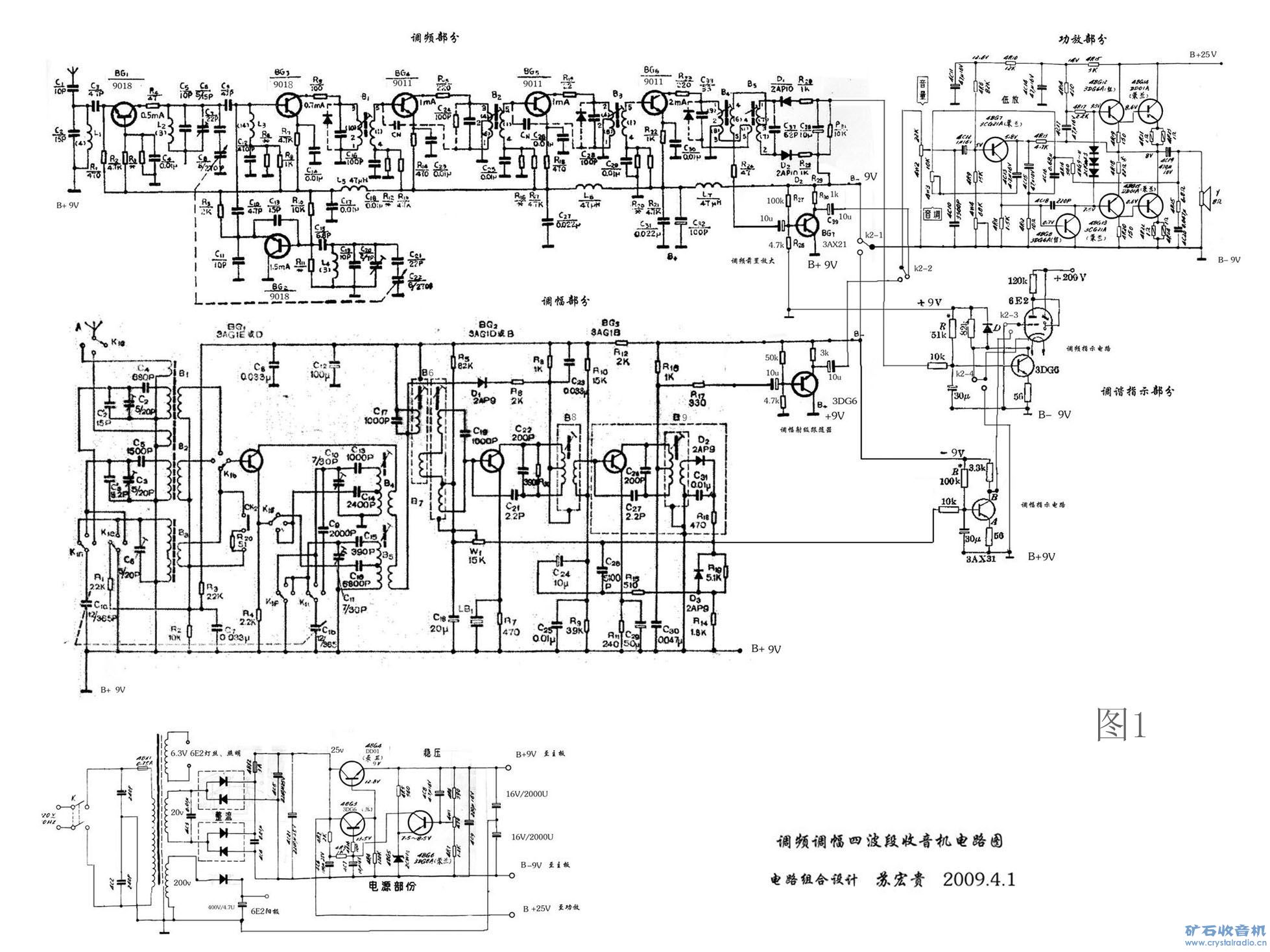

整机电路图是由七部分组成:1、调频调谐器部分
                          2、调幅调谐器部分
                          3、音频功放部分
                          4、6E2调谐指示部分
                          5、调频调幅转换及调谐指示转换部分
                          6、调谐器与功放匹配部分
                          7、电源部分

    调频调谐器的电路:调频头使用三只晶体管,BG1作高放,BG2作本振,BG3作混频。BG4、
BG5作中频放大,BG6为鉴频放大器。BG7是射极输出器,便于与后级连接〔因为《春雷》605调
幅调谐器末端中放采用了来复式放大,为了保证调频调谐器与调幅调谐器输出信号强度一致,实际
本图我设计为前置放大〕。

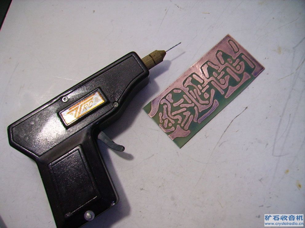

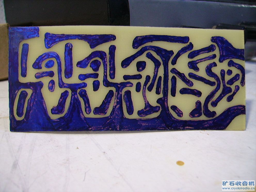

DIY机过程如下:

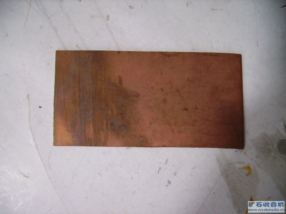

1、制作调频部分电路板
取一块环氧覆铜板做调频部分的印制板电路
取一块环氧覆铜板做调频部分的印制板电路
将其打磨光滑
将其打磨光滑

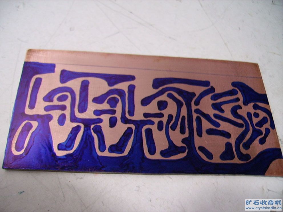

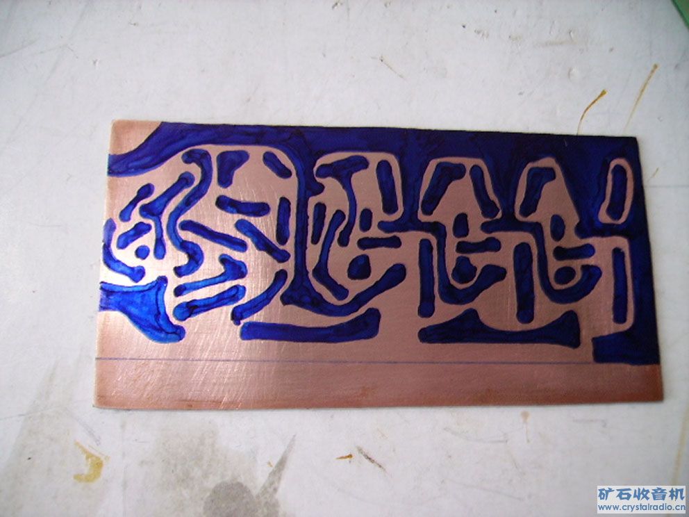

用复写纸将印制图复写到铜面
用复写纸将印制图复写到铜面
我采用记号笔绘制电路板
我采用记号笔绘制电路板

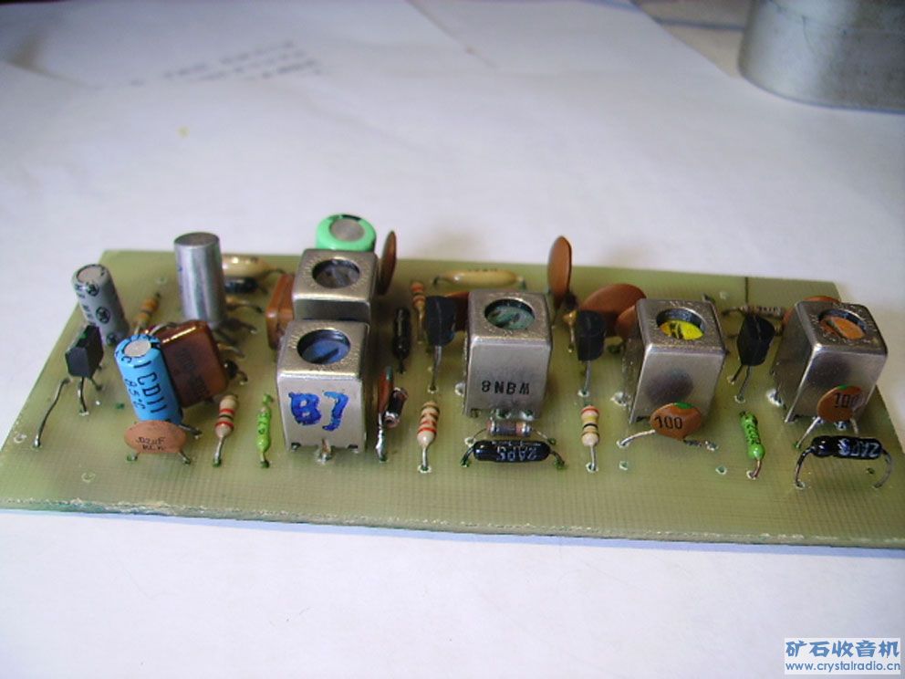

已绘制好的调频中放板
已绘制好的调频中放板
已绘制好的调频中放板
已绘制好的调频中放板

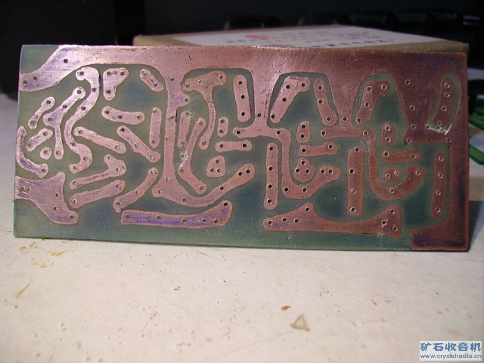

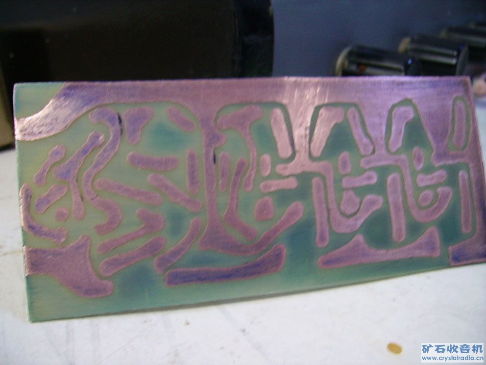

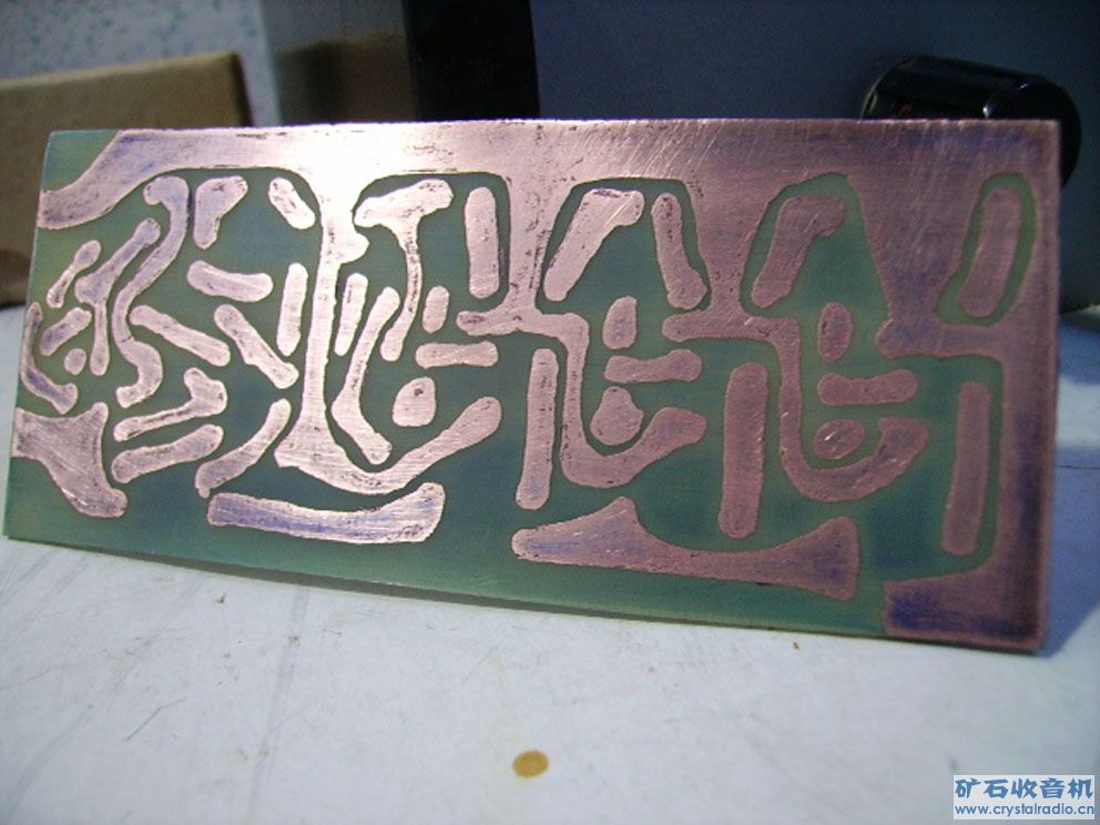

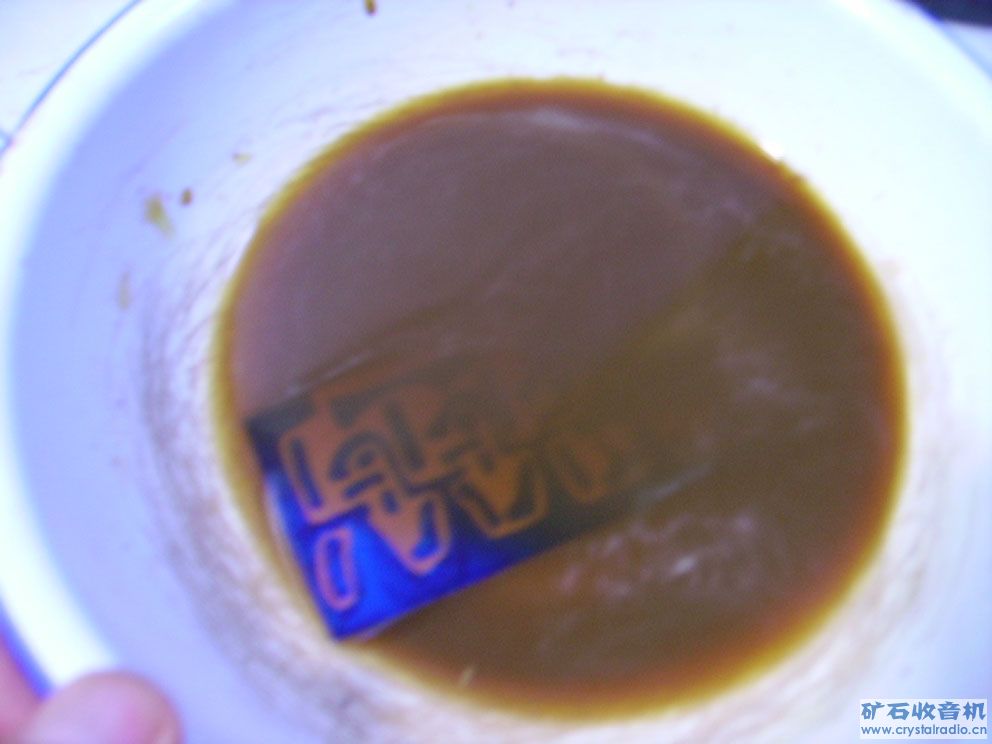

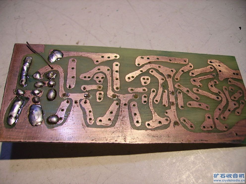

下一步就是将绘制好的印制板进行腐蚀。采用三氯化铁加水溶化,其比例为3:10,如气温较冷,可将其溶液加温。
将绘制好的印制板放入溶液中
将绘制好的印制板放入溶液中
轻轻摇晃溶液盘,使其腐蚀更快
轻轻摇晃溶液盘,使其腐蚀更快
也可以用毛刷轻轻扫刷
也可以用毛刷轻轻扫刷
一般在15—20分钟就会腐蚀完毕,此时应尽快将以腐蚀好印制板取出,再用清水冲洗干净。
洗后用0号沙纸打磨干净
洗后用0号沙纸打磨干净
如有些地方需要修改的,请用小刻刀修整。
如有些地方需要修改的,请用小刻刀修整。

现在开始给电路板打眼,采用的是小型专用电钻,钻头为1.0MM。打眼前最好用冲子在待打眼的位置敲一凹痕,以防钻头偏移。
 楼主| 发表于 2009-6-3 14:51:37 | 显示全部楼层

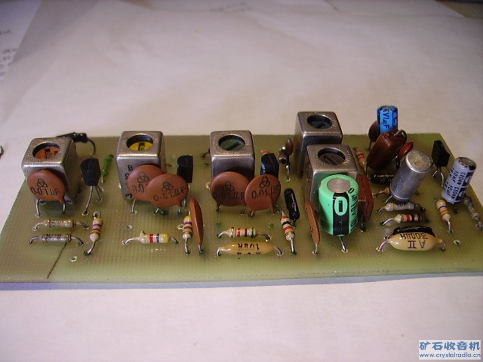

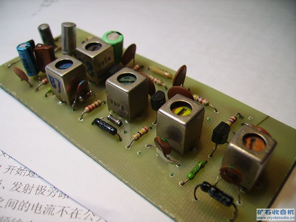

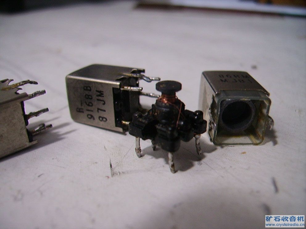

噢,还有中周没有绕制,现在开始绕制中周。用0.13MM的漆包线,按图1中的参数和前面的安装调试说明要求绕制,中周骨架一定要采用高频磁芯,如废旧收音机中的短波振荡或电视机伴音及废旧调频机中的中周骨架。
 楼主| 发表于 2009-6-3 15:23:22 | 显示全部楼层

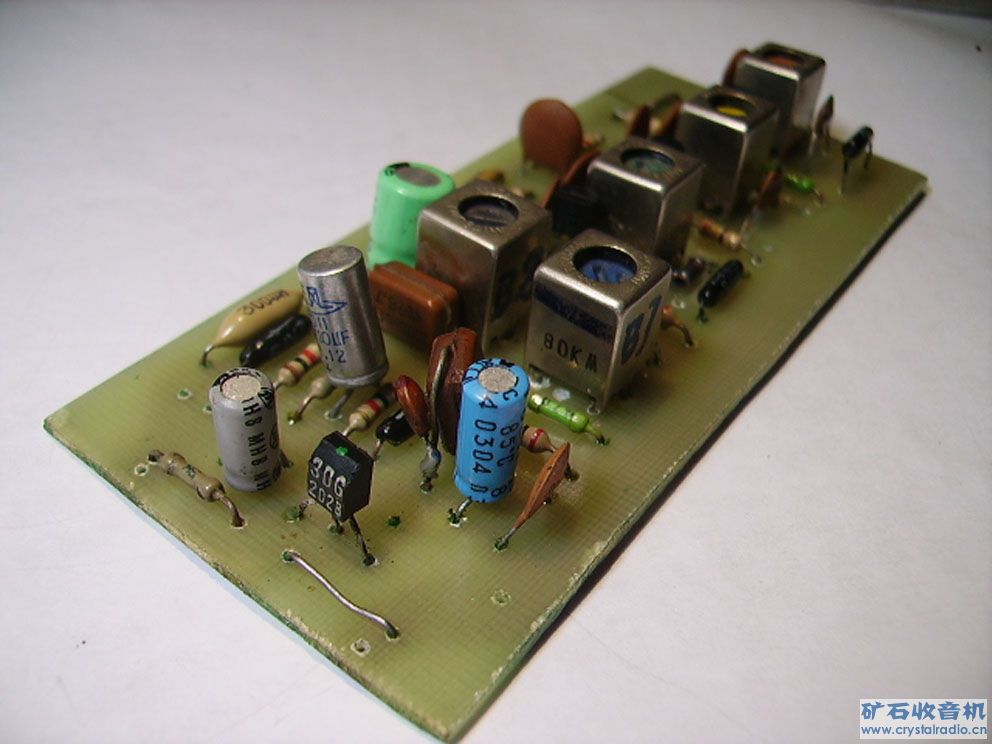

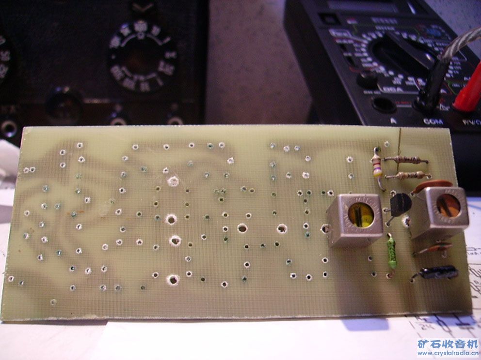

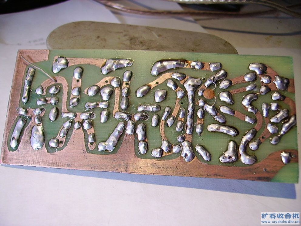

开始焊接调频中放板,烙铁采用30W的外热式,自己改装成可调节温度的烙铁,就是在烙铁手柄内加了一支二极管和一个拨动开关的调温电路,可根据需要控制烙铁的温度。
 楼主| 发表于 2009-6-3 15:35:26 | 显示全部楼层

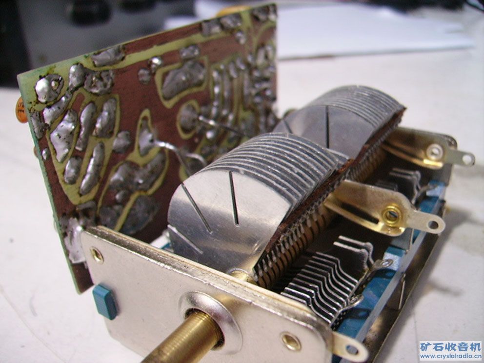

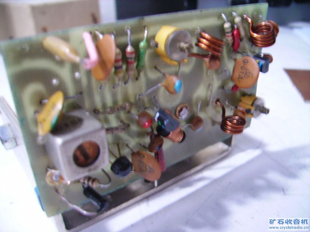

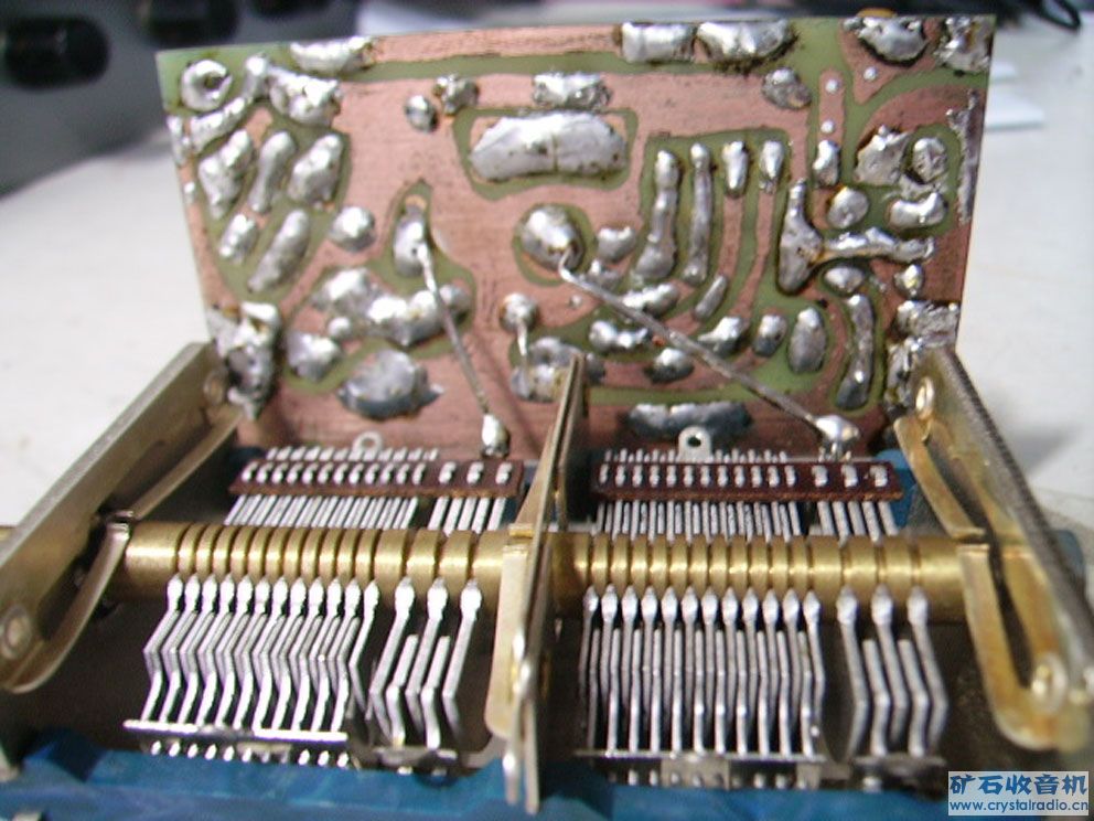

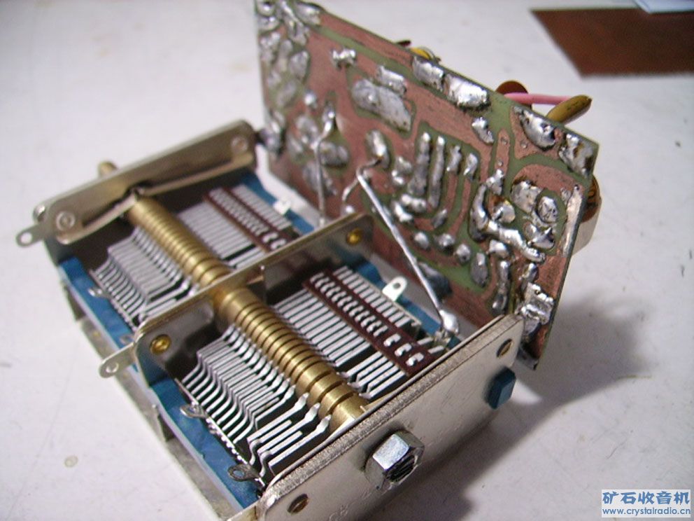

接下来制作高频头。我是将上图2印制板分成两块,把高放、变频和混频与中放分开组装,目的是为了让可变电容器尽可能的与高频头成为整体,提高频率的稳定性。
