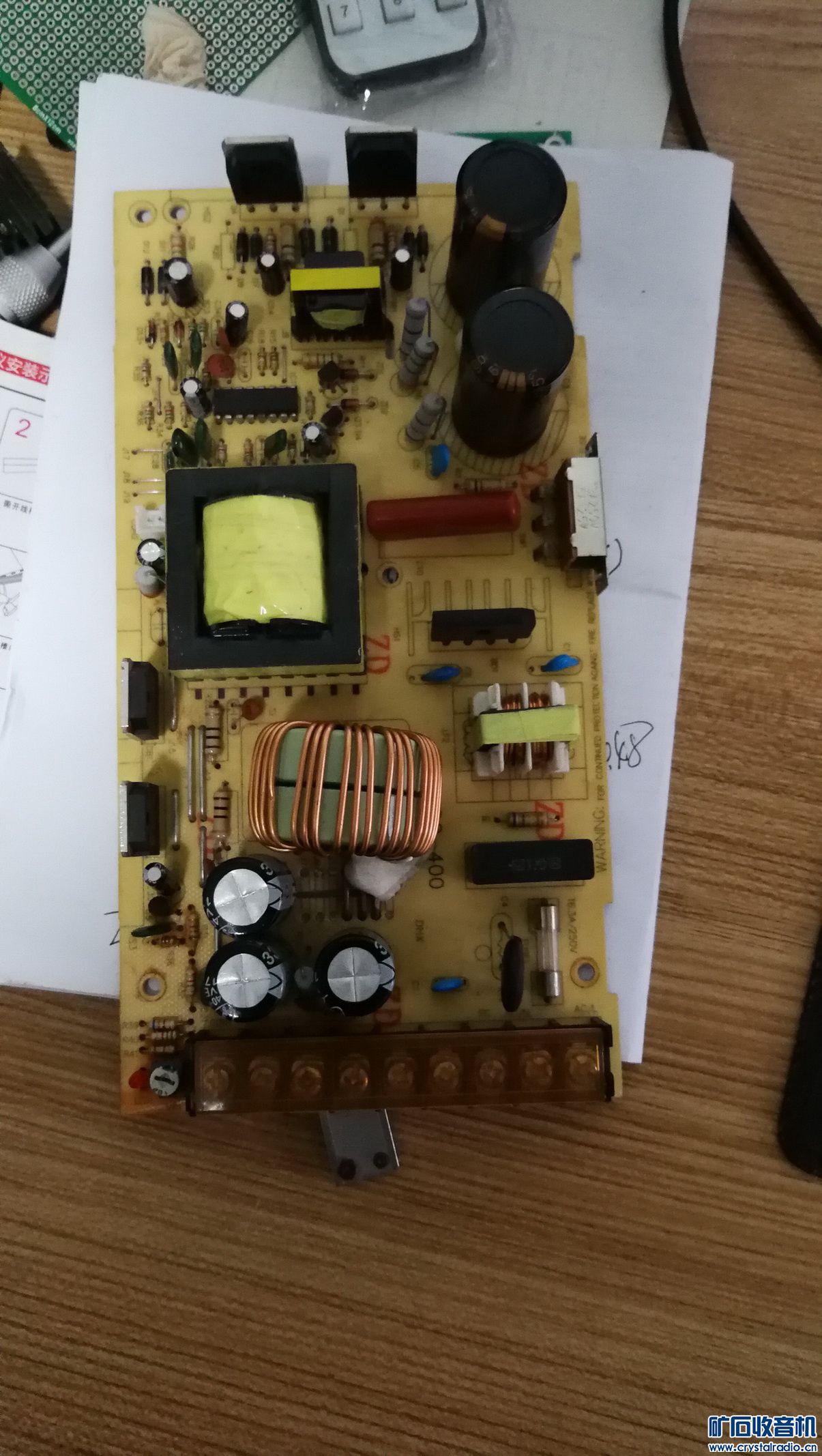

12V开关电源改可调电源成功

发表于 2020-1-10 18:52:11 | 显示全部楼层
4:改输出可调。改电压可调。
    在输出接线端子旁边有一个电位器,一端连接一个电阻到地。测量电位器另一与tl7500b的1脚还是16脚相连。
    如果与1脚相连则断开2脚连往14脚的电阻的14脚端,接到多圈电位器的动臂上,电位器一端接地,另一端接14脚。
如果和16脚相连,怎么接线 啊,我电源刚好是和16脚相连

happyxz 发表于 2020-1-10 18:52
4:改输出可调。改电压可调。
    在输出接线端子旁边有一个电位器,一端连接一个电阻到地。测量电位 ...
图我已画出来了。

发表于 2020-3-1 10:11:16 | 显示全部楼层
fyyz 发表于 2020-2-29 14:44
加辅助电源吗?
加不加调不到0V的。
