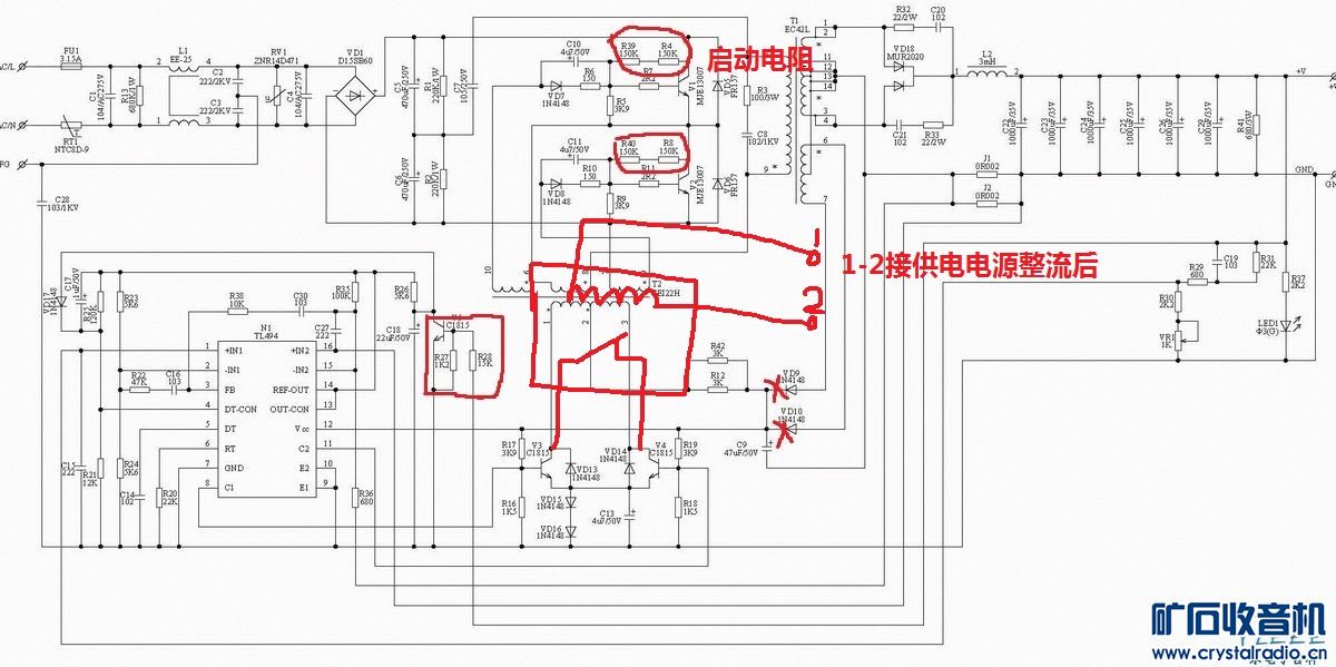

12V开关电源改可调电源成功

 楼主| 发表于 2018-2-19 19:29:03 | 显示全部楼层
继电器接线方法

楼主,继电器接点接TL4944脚对地可以不可以呢。
发表于 2018-2-20 02:53:59 | 显示全部楼层
lcbbk 发表于 2018-2-19 19:29
继电器接线方法
独立供电用开关电源,输入端并接在300V大电容处即可。
改过几个24V16.5A的和5A的都没问题,唯独不能当外接电源带充电钻,点动两下必炸管(线性电源其实也带不了,输出乱套)

 楼主| 发表于 2018-2-20 08:13:30 | 显示全部楼层
4脚为死区电平控制端,继电器接4脚不行吧。

发表于 2018-2-21 15:44:25 | 显示全部楼层
我改完电源之后,假如调压为8V,这时拔掉交流电源,电源突然达到24V(原电源额定电压)。不知道什么原因。

发表于 2018-3-18 06:44:54 | 显示全部楼层
IC单独辅助另外供电才好,这样此开关电源才能从0调起,低输出电压稳定工作
