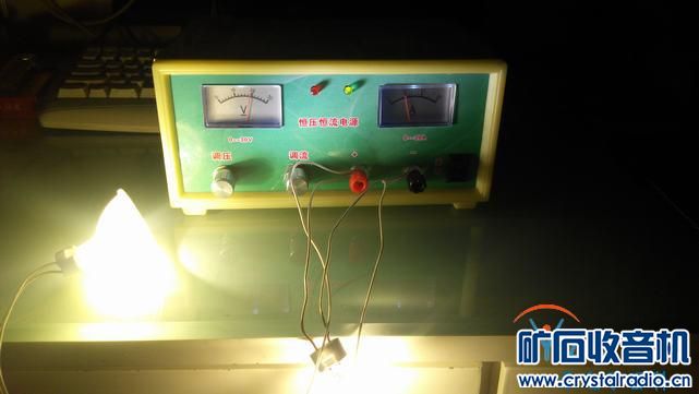

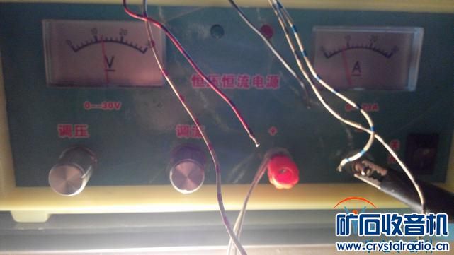

12V铁壳电源改可调电压电流成功了,主芯片7500B

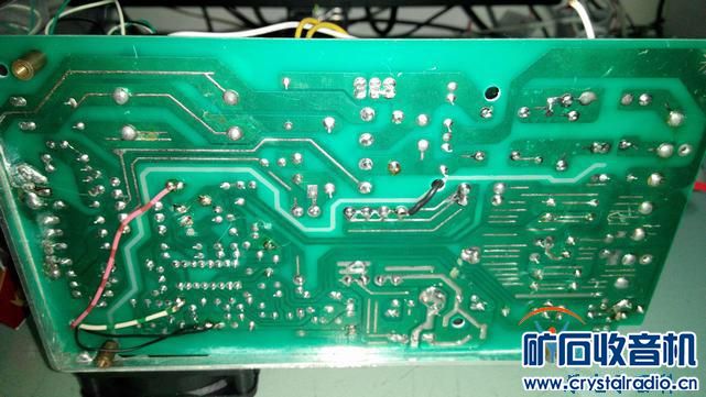

6:增加开关机输出保护。
因为tl7500b改为独立供电,而高压电容所带电量巨大。
当轻载输出时,tl7500b以低压关断了,高压电容上仍有大量电荷。
因为失去tl7500b控制所以电源又会工作到自激状态,输出失控。
那么就需要一个器件来在tl7500b失电时接管控制。
因为这个器件必须为无源的,所以就用继电器的常闭触点来担任。
当tl7500b有电时,让继电器也得电,继电器吸合,控制权移交。
当tl7500b失电时,让继电器也失电或更早失电,继电器释放,常闭触点抢夺控制权。
找到驱动三极管V3 V4的c极,用导线从焊接面连到元件面。分别用导线接继电器的常闭点和两个三极管的C极。
给继电器供电,直流继电器在独立供电电源整流后取电,使用ac12v继电器,可以更在断开。
7:输出调整
找到电源输出端的微调电位器。与这个电位器联至TL7500B 1脚之间的电阻,就是图中R30,图中是2.2K电阻,我的是把这个电阻换成470欧电阻,调整输出端微调电位器使输出电压到29-30V。

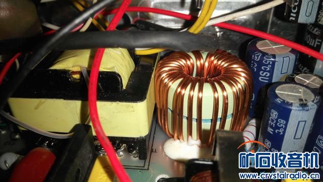

1:去掉自启动电阻。
因为这个电源上电时,高压部分会产生微弱的自激震荡,次级感应出一定能量。
达到t7500b启动门限时,tl7500b接管控制为它激可控,使输出受控。
这个震荡对我们来说无用,且有害。
在tl7500b未启动之前或是关闭后,电源处于非控自激状态,输出不受控制。
在电源里找到功率三极管的c极(一般为中间脚),会看到连接有一个二极管一个电阻。
这个电阻一般就为启动电阻,它直接或间接连到三极管b极。
有的地方是一个电阻,有的用两个电阻串联,以分摊功耗和压降。我的电源是两个电阻串联的,一般是300K每个是150K,图中的R4 R8 R39 R40就是去掉它。
2:拆除tl7500b原供电电路。
启动电路拆除后原供电电路也就没用了,拆之。
如果不拆也可以工作,只是tl7500b工作电压变化,可能会有参数变化。
原供电电路为了保证启动顺利和可靠控制选取的工作电压一般较高,约20v左右且随负载变化。
3:用单独的变压器给tl7500b供电。
准备一个变压器,约12V。用7812做个12V电源就行,在电路图中找到VD9和VD10断开这两个二极管负极,接外供电源正极。
4:改输出可调。改电压可调。
    在输出接线端子旁边有一个电位器,一端连接一个电阻到地。测量电位器另一与tl7500b的1脚还是16脚相连。
    如果与1脚相连则断开2脚连往14脚的电阻的14脚端,接到多圈电位器的动臂上,电位器一端接地,另一端接14脚。
改电流可调。
另一种方法就是从14脚找到两个相连的电阻,一个去15脚一个去2脚,挑开接电位器就行。
至于哪个是调压哪个是调流装壳前试一下就行了,反正电位器连法是一样的。
这里电位器选择在5k-10k左右的就行。

5:这个电路电源带有保护电路,就是V5 R27 R28.去掉它,有它们电源不能从0V调起。

在5V电流最高可到19.2A
