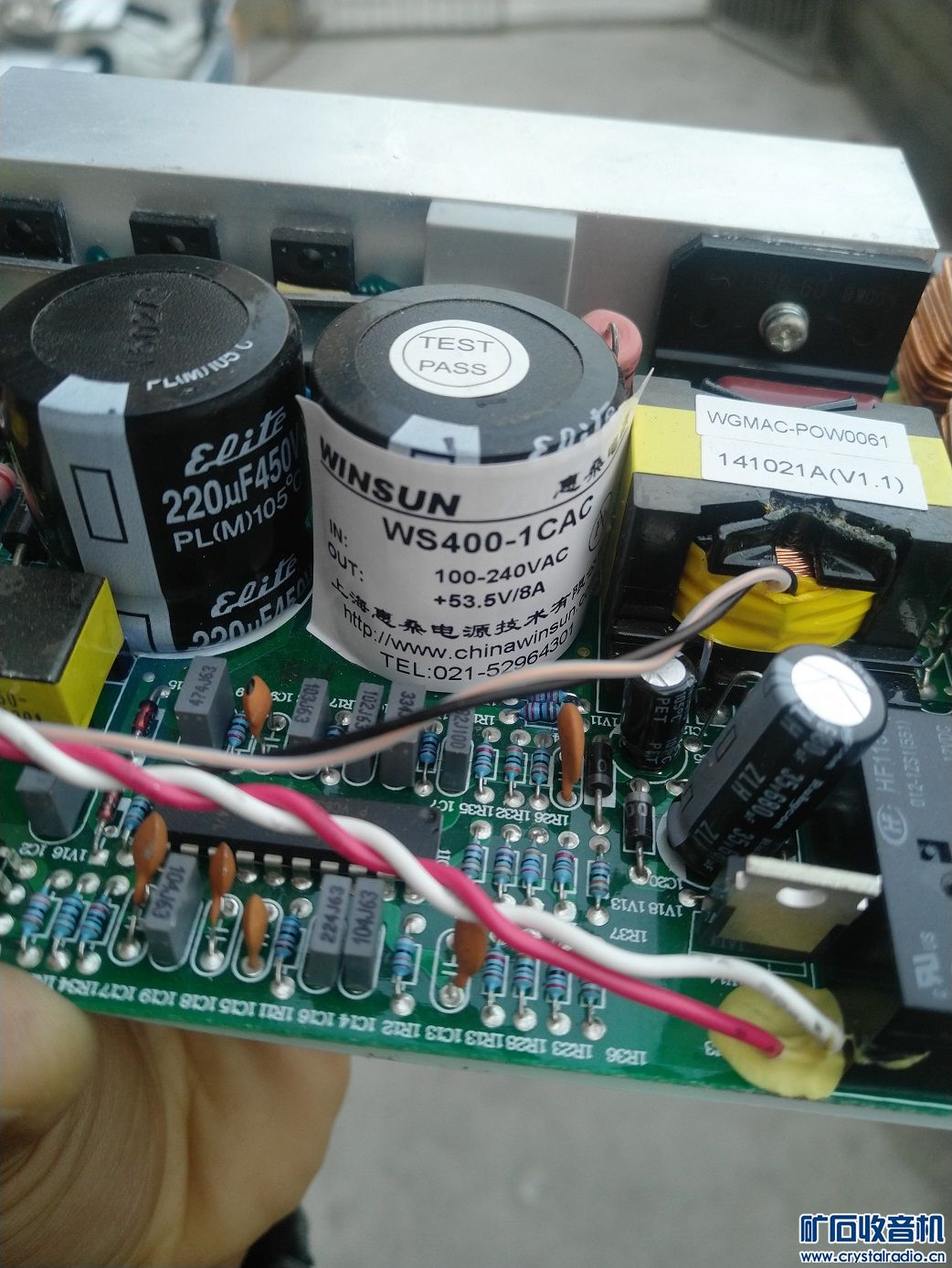

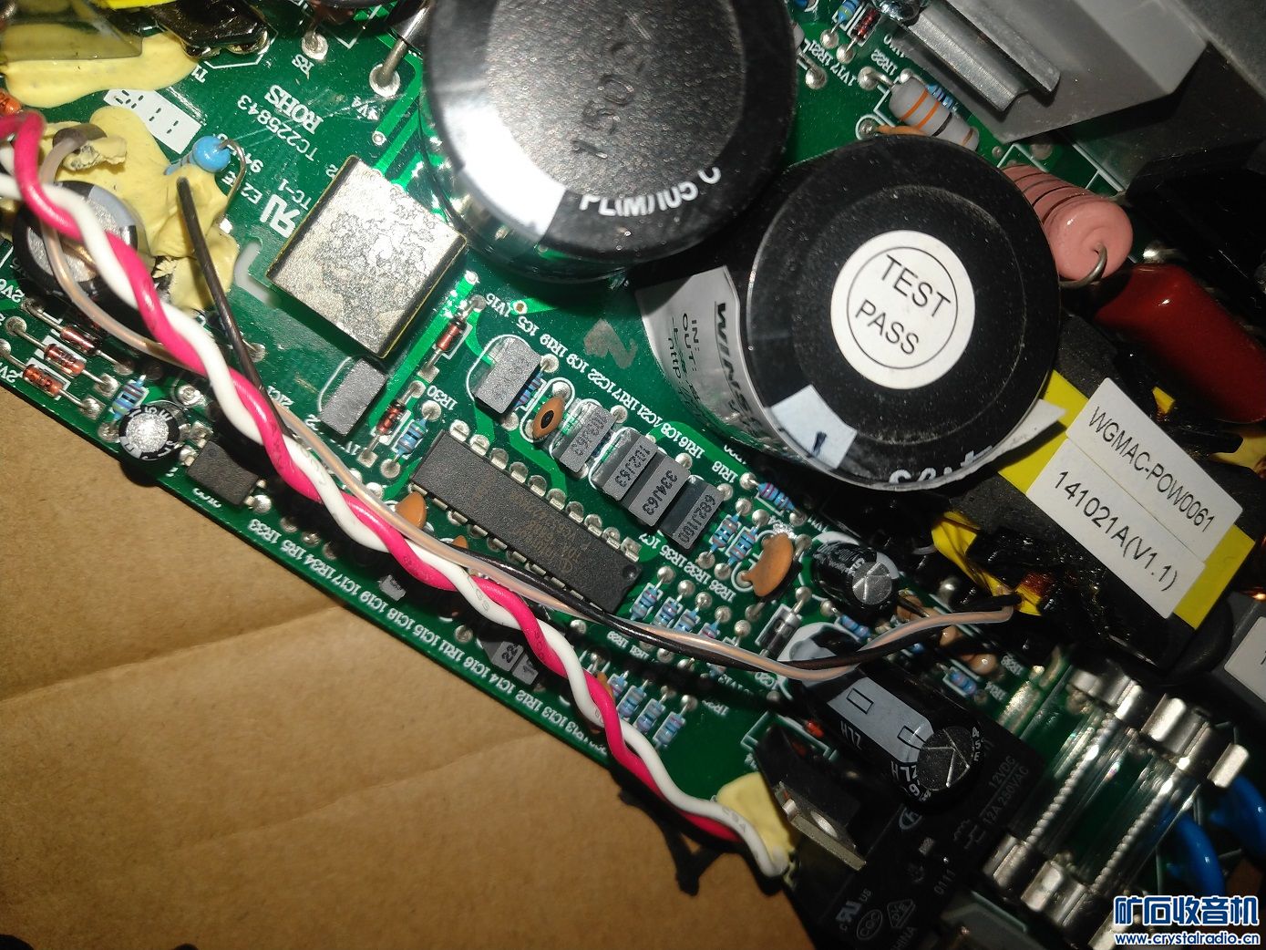

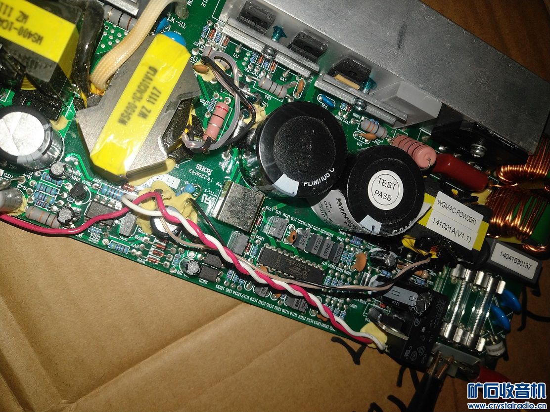

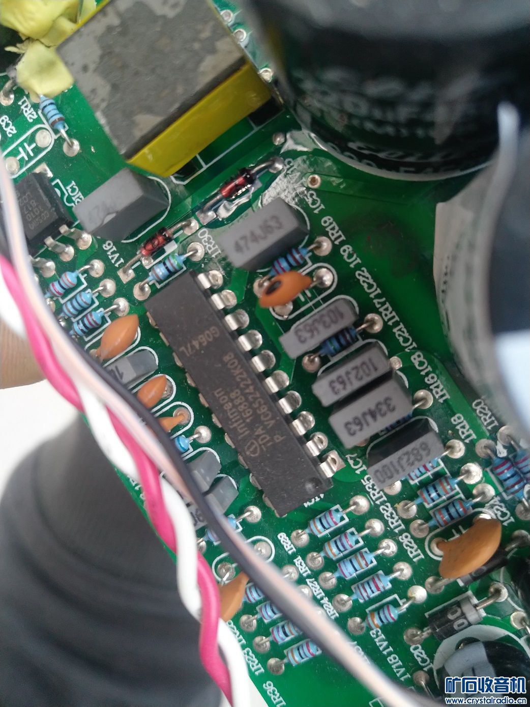

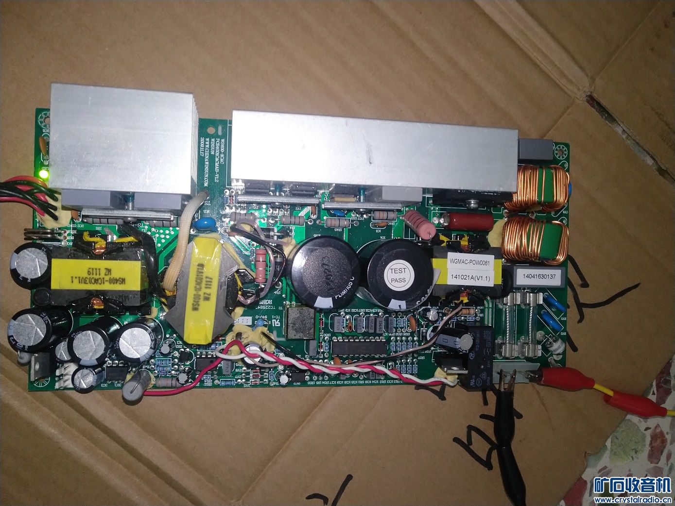

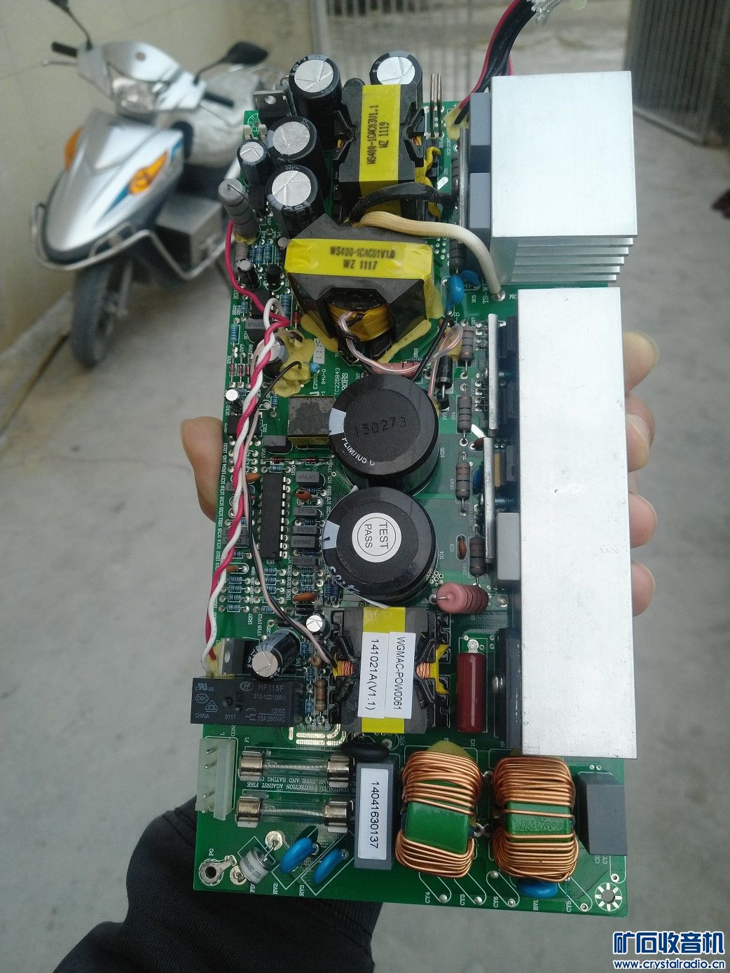

12V开关电源改可调电源成功
发表于 2020-3-11 22:42:59 | 显示全部楼层
lcbbk 发表于 2020-3-11 22:37
启动电阻,折的对不对?
就那个是大阻值的电阻没有其它的了。不拆启动电阻只要拆了保护三极管就输出6.5V.
 楼主| 发表于 2020-3-11 22:45:10 | 显示全部楼层
启动电阻一定要折下,不折自激。
发表于 2020-3-11 22:45:33 | 显示全部楼层
一个2.7K的小的,B极是10欧的,C极的那个就是510K了,没有其它了。
 楼主| 发表于 2020-3-11 22:47:07 | 显示全部楼层
C极和B极两个电阻是不一端相联?
发表于 2020-3-11 22:50:28 | 显示全部楼层
510K的是连C到B的。
发表于 2020-3-11 22:51:07 | 显示全部楼层
现在是辅助电源接上不启动。
发表于 2020-3-11 22:52:08 | 显示全部楼层
明天在找个12V电源板在试试吧。
 楼主| 发表于 2020-3-11 22:55:20 | 显示全部楼层
510K和10欧电阻一端是不相联?如果是联在一块,那么510K就是启动电阻,去掉它。有它加付电源就不会启动。
 楼主| 发表于 2020-3-11 22:57:27 | 显示全部楼层
山东好汉 发表于 2020-3-11 22:51
现在是辅助电源接上不启动。
启动电阻不折,加辅助电源不会启动的。
发表于 2020-3-12 11:38:04 | 显示全部楼层
52v8a
发表于 2020-3-12 11:38:23 | 显示全部楼层
52v8a
发表于 2020-3-12 11:45:41 | 显示全部楼层
53.5v 8a
 楼主| 发表于 2020-3-12 13:52:23 | 显示全部楼层
没改过这样的电源,有电路吗?
发表于 2020-3-12 14:26:47 | 显示全部楼层
lcbbk 发表于 2020-3-12 13:52
没改过这样的电源,有电路吗?
没电路图吖
发表于 2020-3-12 18:57:07 | 显示全部楼层
lcbbk 发表于 2020-3-11 22:57
启动电阻不折,加辅助电源不会启动的。
报告新情况今天有换了个辅助电源,可以起振了就是最大就15V输出,还有个问题就是电位器稍一动就的0V在一动就是15V,电位器行程很小这样没有什么使用价值。真是头大!!
