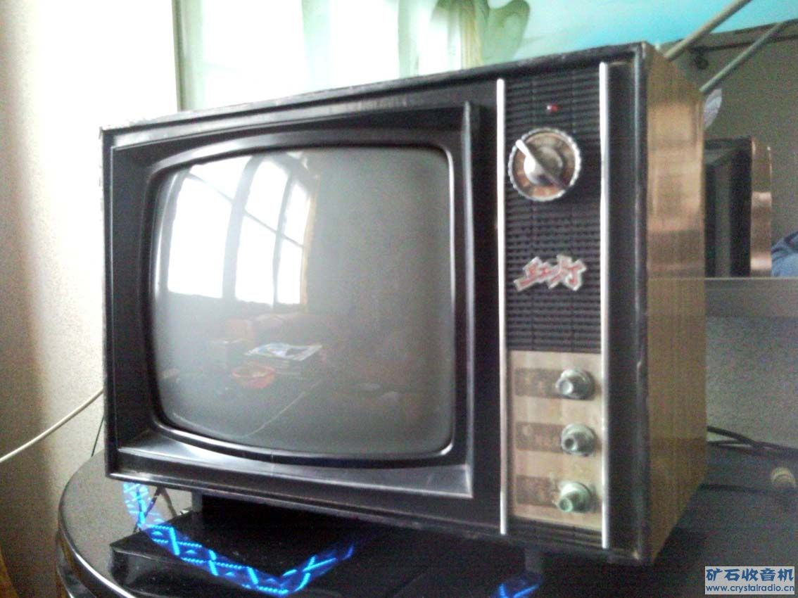

30年前DIY的12D1黑白电视机

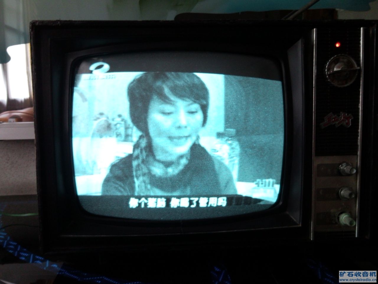

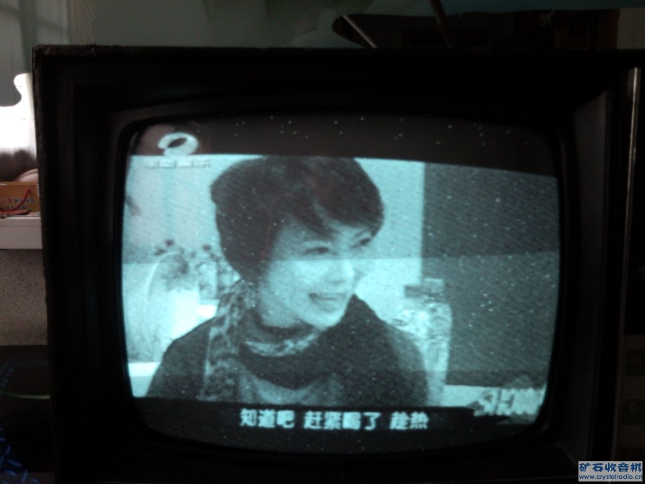

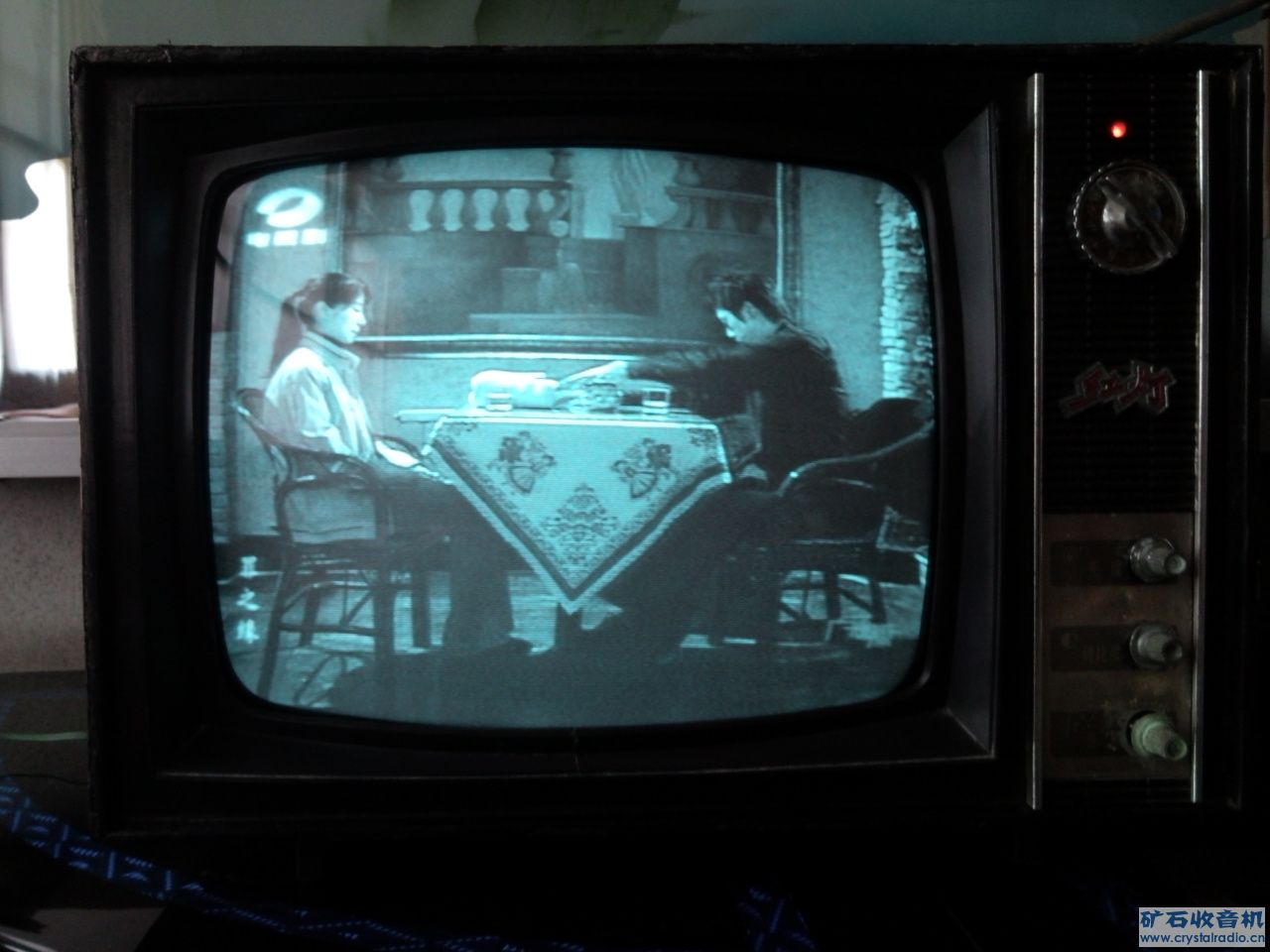

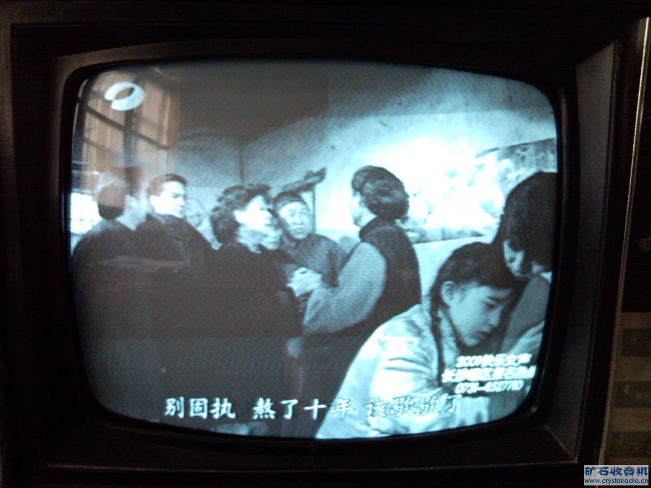

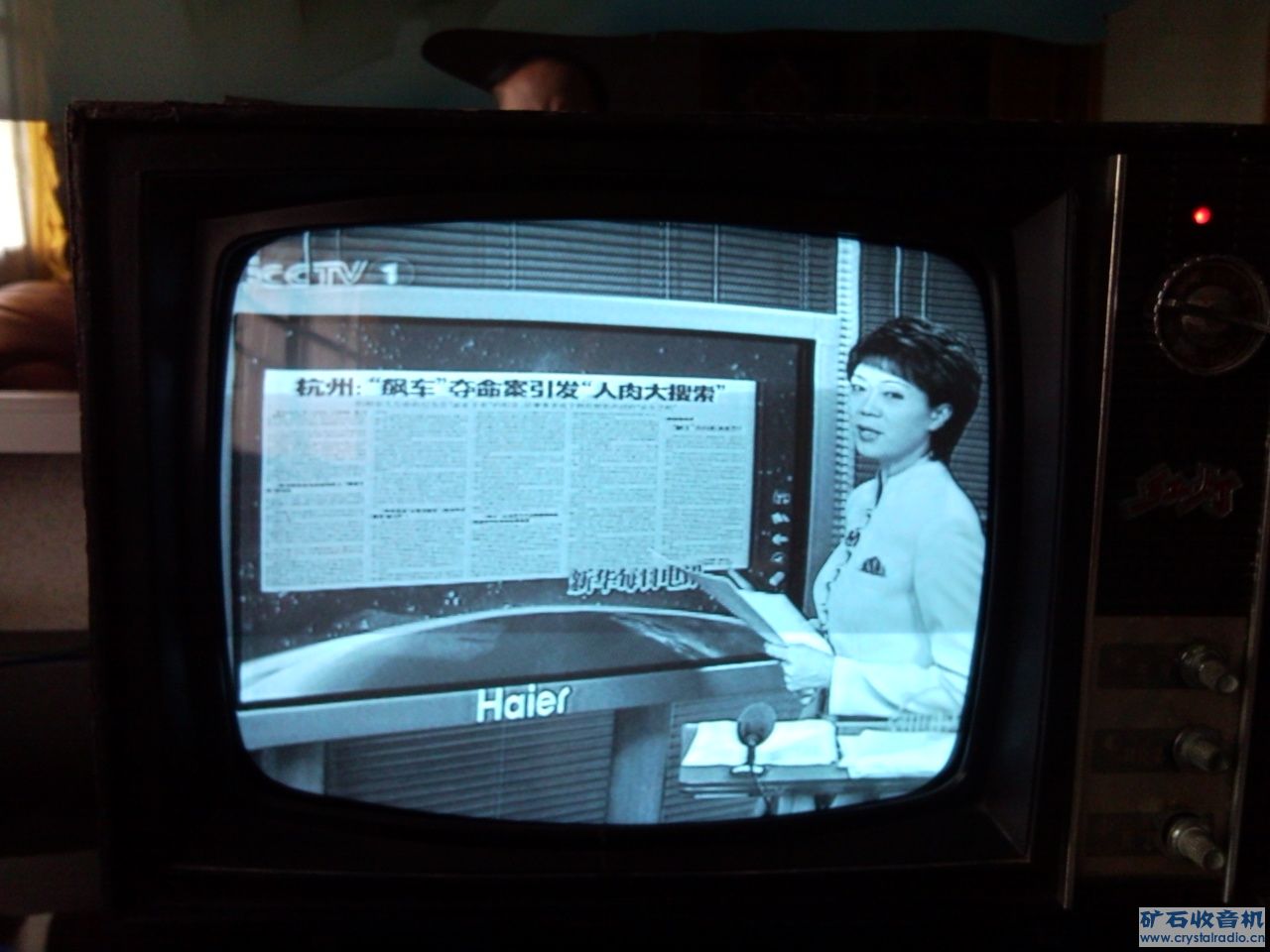

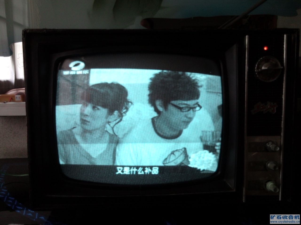

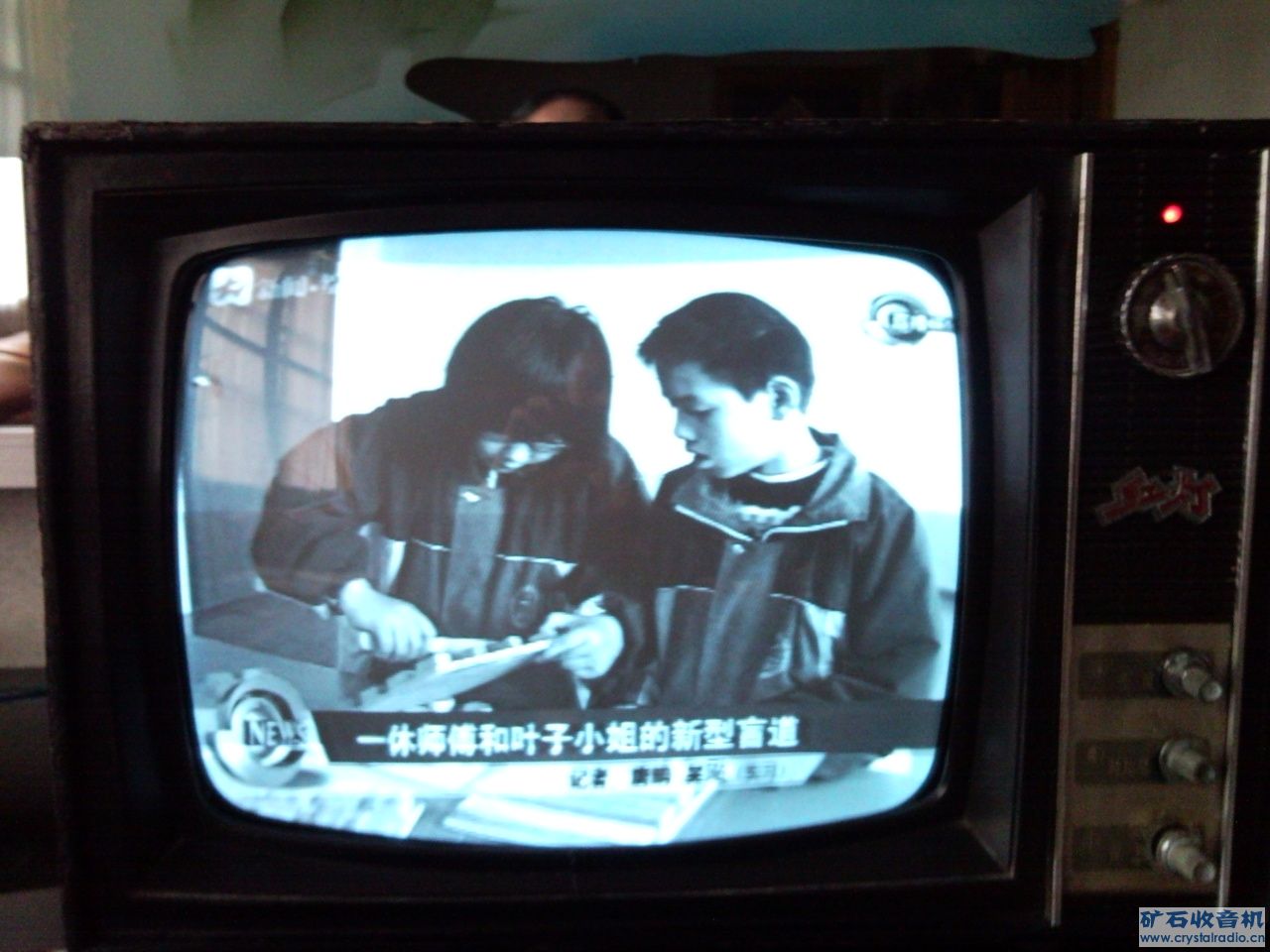

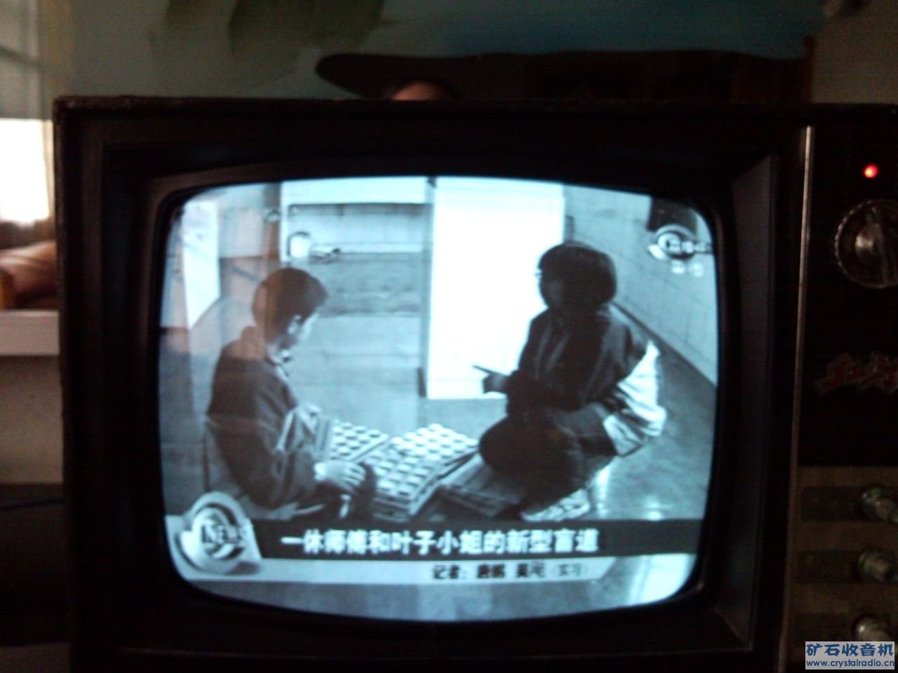

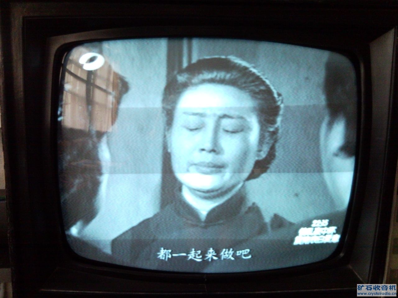

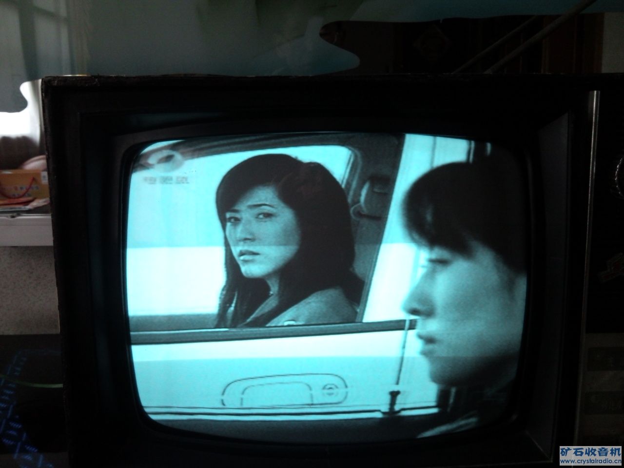

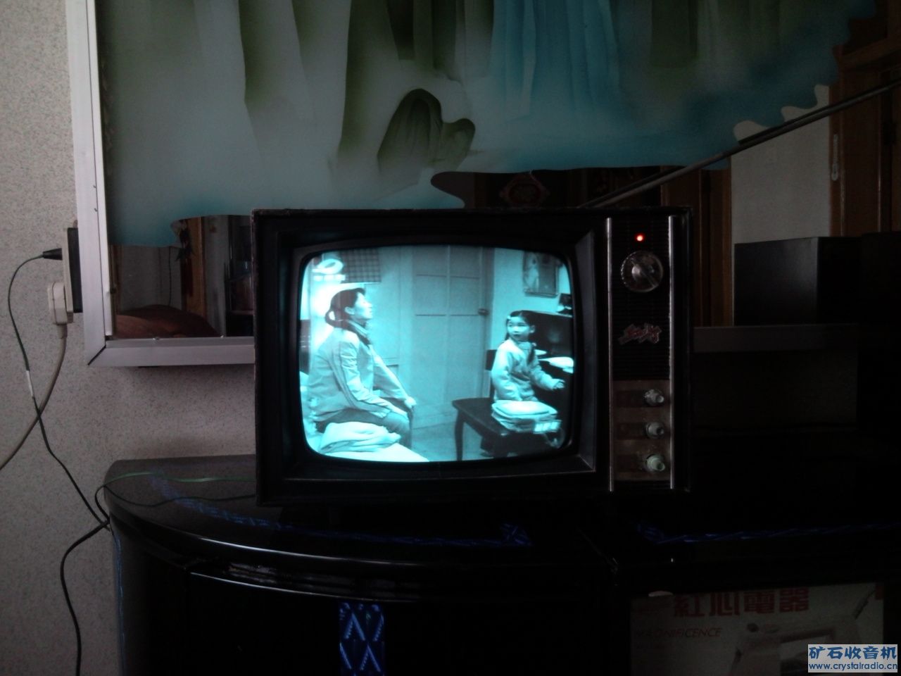

 楼主| 发表于 2009-5-10 14:38:50 | 显示全部楼层

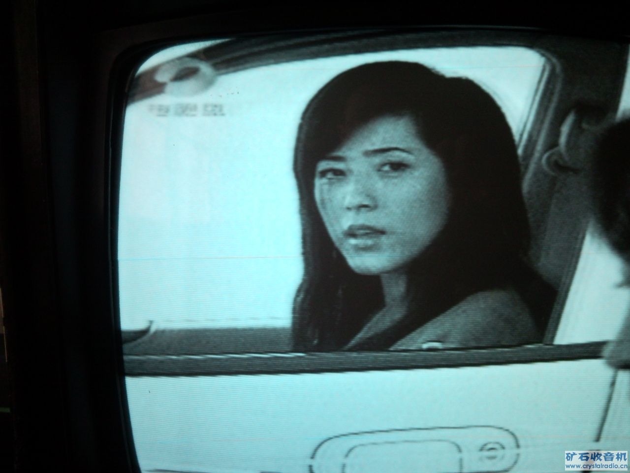

这两天休息,把12D1电视机有问题的地方都进行了维修,主要问题是更换了一支伴音鉴频二极管,更换了场幅、场线性可调电,更换了电源滤波电解电容,将机壳起翘的面板用胶水胶牢。最后将机芯装进机壳,接通电源,用机上的拉杆天线接收,啊,白天能收到五个频道的节目(湖南卫视、湖南娱乐、湖南影视、怀化时政、中央1台),而且图像清晰,几十年没有用机上的室内天线接收电视了,想不到现在这台老机还有如此不俗的表现。
 楼主| 发表于 2009-5-11 08:19:27 | 显示全部楼层
再看看图像,实在很清晰。
