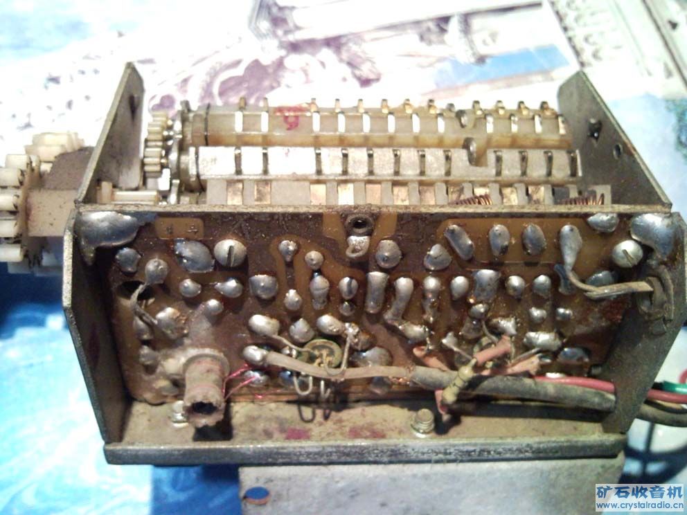

再发几张图
KP12 高频头
KP12 高频头

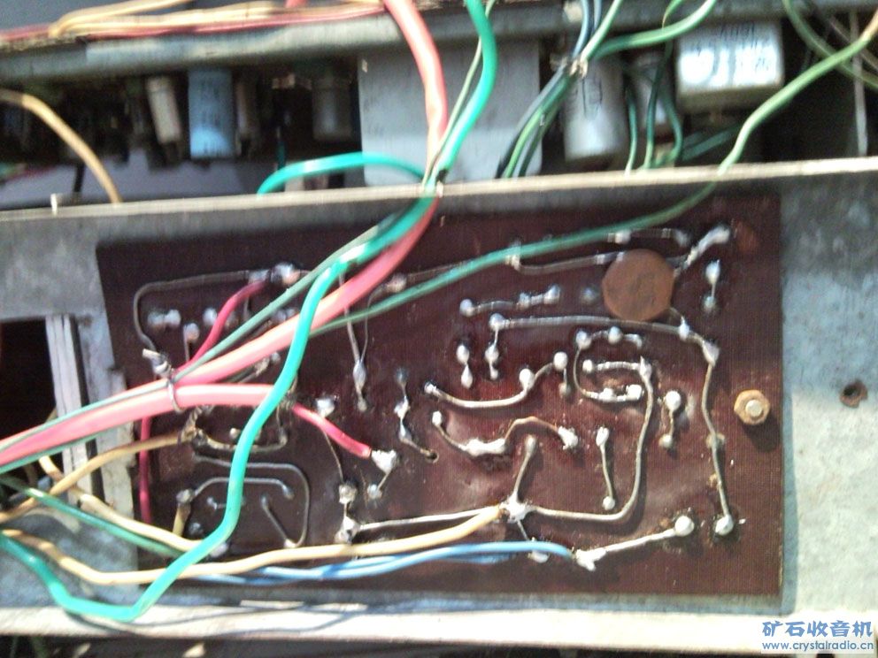

铆钉板9D3 伴音功放及稳压电路(焊接面)
铆钉板9D3 伴音功放及稳压电路
铆钉板9D3 伴音功放及稳压电路
