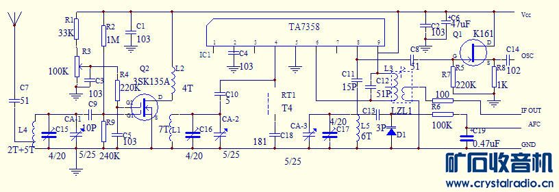

 楼主| 发表于 2019-6-23 07:10:25 | 显示全部楼层
latexles 发表于 2015-5-11 11:52
十分厉害呀,不过怎么有双栅管,频率显示的电路?
我见过的超动态,宽频相,是这个图纸。
最近因气温变化,FM接收又发生大幅下降,就拆开检查,原来是那个瓷半可变电容的动片银层氧化与轴松脱了,用焊锡堆焊了就恢复了接收性能。但检查了下线路,发现楼上出的图纸错了,现在把图重发。又发错了。

 楼主| 发表于 2019-6-23 07:18:20 | 显示全部楼层
bnm 发表于 2019-6-23 07:10
最近因气温变化,FM接收又发生大幅下降,就拆开检查,原来是那个瓷半可变电容的动片银层氧化与轴松脱了 ...
正确的图: TA7358Q.jpg
TA7358Q.pdf (27.73 KB, 下载次数: 182)
 楼主| 发表于 2019-6-23 07:41:35 | 显示全部楼层
131楼的图是正确的。
在这次检修时,试了单用TA7358(经典)电路,主要是噪声稍大些,在FM低端影子台多些,选择性能差一点(用TA7358自身高放管时,天线调谐可变电容几乎是没有什么作用的)。用双栅管时,天线线圈的调谐是相当灵敏的。
 楼主| 发表于 2019-6-24 06:08:46 | 显示全部楼层
130楼的图出于一次奇遇的失误,在安装10.7M中频陷波电路的180P电容时没有测量,结果是只短路的电容器,影响了混频增益,调试时就加了级双栅场管提高电路的接收灵敏度,最后效果很好。但在接下去做第二,第三台FM高频头时,发觉电路很难调整到位,回过头来再查第一台电路,查出了那个小电容是坏的。后来就改成了131楼的电路,但忘记改图了。直到前几天,朋友打电话来,说按那个电路太难调。结果查看贴子上的图,才知道图错了。
