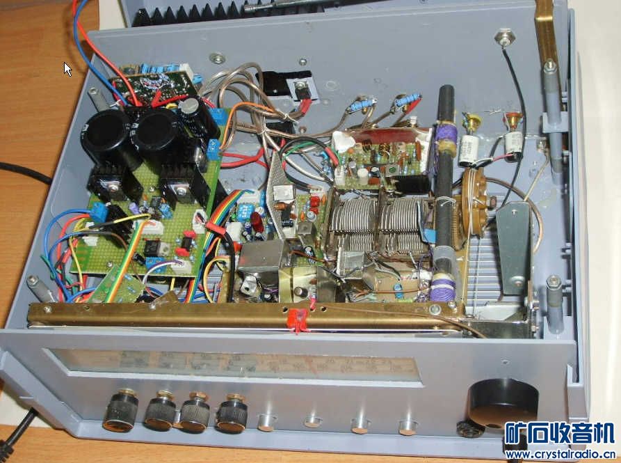

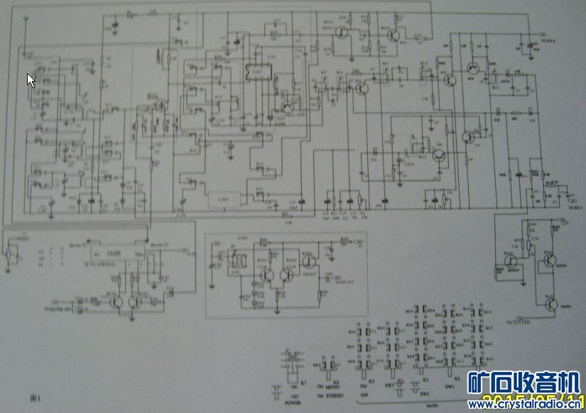

最近有坛友向我要看得清的经改造过的超动态、宽频响收音机线路图,在99S中找了近二天,终于把它找到了,并将图转换成了PDF格式。图在2楼最后。
《超动态、宽频响》文章发表当年完成的收音机

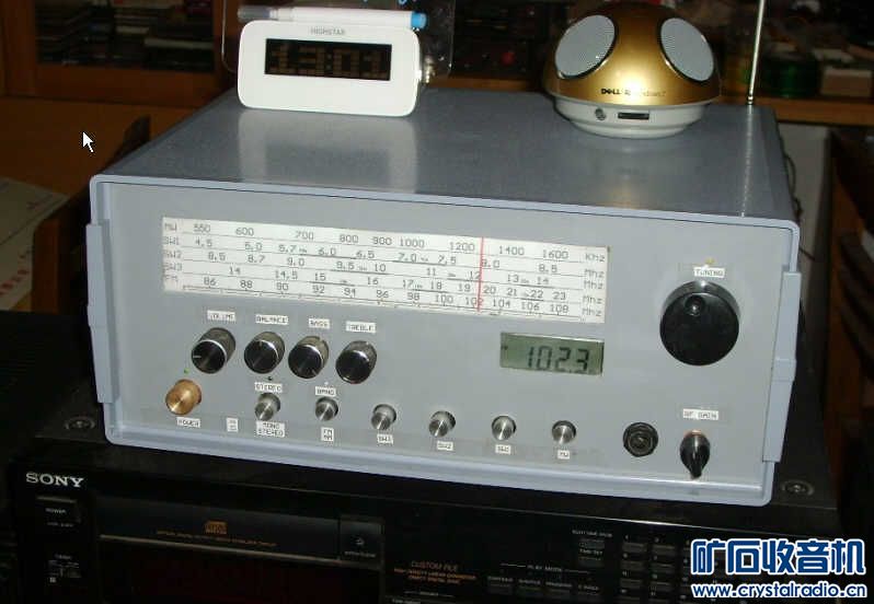

装入箱中的收音机
装入箱中的收音机
加装数字频率显示
加装数字频率显示

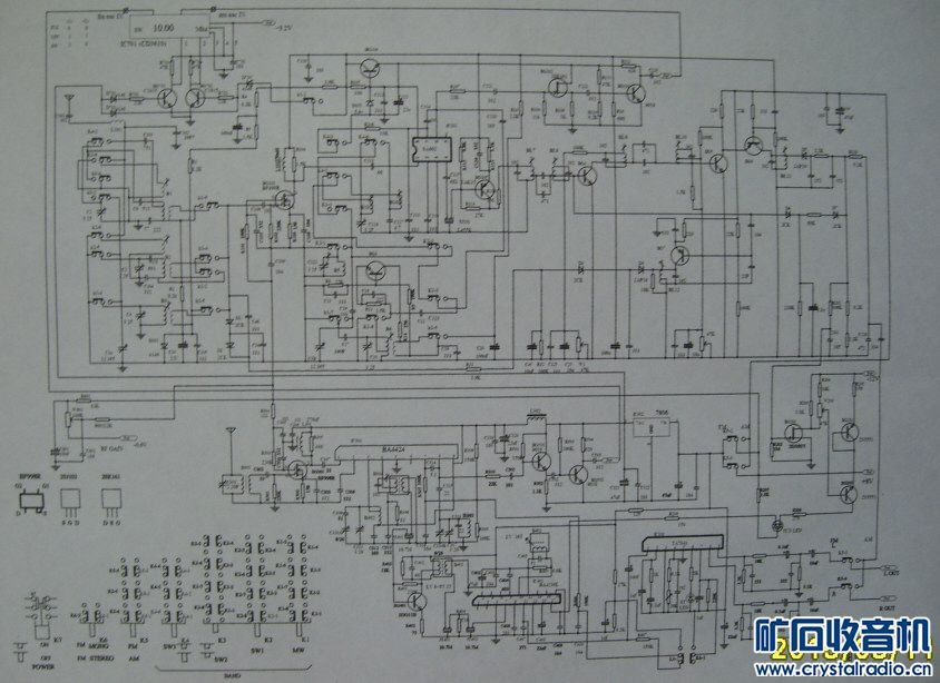

补充内容 (2015-5-11 13:25):
中波改进图的PDF文件在11楼。
补充内容 (2015-5-13 06:55):
最后对FM做的改进是增加了高放调谐(用可变三连),图纸的PDF文件在27楼。二代车机PET970电路图的PDF文件在28楼。

 楼主| 发表于 2015-5-11 12:28:52 | 显示全部楼层
对机收音机的最后的改进如图(PDF),3AK15换成共基极放大,中波振荡改成双三极管电路,加了信号幅值LED指示,弃用了高放自动增益调整(改用手控)。 ss6001274.jpg SA602收音机改进.pdf (81.89 KB, 下载次数: 1625)

 楼主| 发表于 2015-5-11 10:33:30 | 显示全部楼层
ss6001265.jpg ss6001266.jpg ss6001267.jpg SA602收音机.pdf (104.97 KB, 下载次数: 1713) 这是图纸的PDF文件。

1楼的第一张图是在看到《无线电与电视》发表李伟钟,曹锦馨二位大师的《超动态、宽频响优质晶体管收音机》文章的当年(83年)完成的收音机板。

发表于 2015-5-11 11:00:32 | 显示全部楼层
工艺水平很高,电气水平怎么样?
 楼主| 发表于 2015-5-11 11:05:34 | 显示全部楼层
bg4 发表于 2015-5-11 11:00
工艺水平很高,电气水平怎么样?
中波和短波接收至目前还是很好的,自己增加的FM与好机相比有逊色。
发表于 2015-5-11 11:10:48 | 显示全部楼层
好大的工程
这个还能数字显示,下载电路图咨询学习下
 楼主| 发表于 2015-5-11 11:26:15 | 显示全部楼层
xiaomage 发表于 2015-5-11 11:10
好大的工程
这个还能数字显示,下载电路图咨询学习下
数字显示是从学生收音机中拆下直接用的,只要做好频率缓冲电路就可以成功的。
十分厉害呀,不过怎么有双栅管,频率显示的电路?
我见过的超动态,宽频相,是这个图纸。
 楼主| 发表于 2015-5-11 12:33:11 | 显示全部楼层
我见过的超动态,宽频相,是这个图纸。
对,1楼第一张图中的实物就是按它做的中、高频部分。后来随着对收音机认知的进步,渐渐地不断改造,就成了现在的模样。
