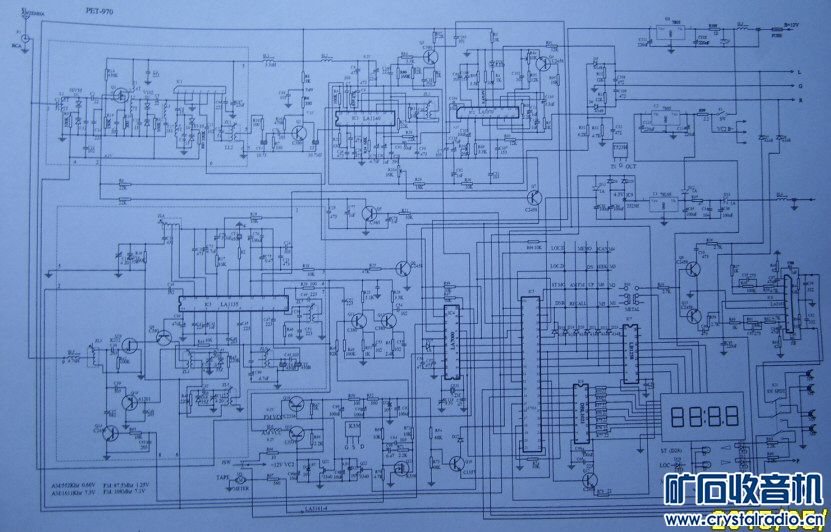

我多年前DIY的超动态、宽频响收音机

bnm 发表于 2015-5-11 12:33
对,1楼第一张图中的实物就是按它做的中、高频部分。后来随着对收音机认知的进步,渐渐地不断改造,就成了 ...
图纸摄影时光亮度严重不足,鼠标滾大后无法看到细节和数字字母

 楼主| 发表于 2015-5-11 16:19:52 | 显示全部楼层
请下载PDF文件来看。

 楼主| 发表于 2015-5-13 06:43:09 | 显示全部楼层
这是二、三年前对收音机FM的最后改动。在统调后的一些时间里,接收性能接近三代车机,与二代车机(PET970  19楼右下的收音机)和2100机相仿;但过了几天,性能(高频端)性能就下降,不如PET970,再作统调,性能恢复,过段时间性能依然会下降。这是收音机FM部分的改造,增加了高放调谐。 SA602FM2.pdf (53.83 KB, 下载次数: 598)
 楼主| 发表于 2015-5-13 06:47:45 | 显示全部楼层
这是车机PET970收音接收部分的电器(测绘)。 PET970AMFM.pdf (96.73 KB, 下载次数: 641) PET970D.pdf (58.86 KB, 下载次数: 461)
