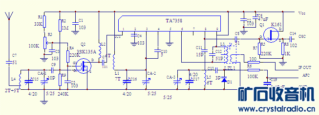

我多年前DIY的超动态、宽频响收音机

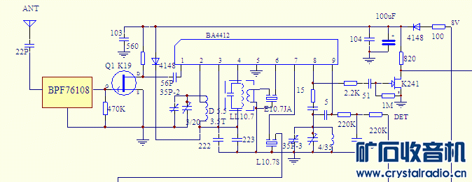

 楼主| 发表于 2023-2-5 16:05:09 | 显示全部楼层
131楼的图发错了,订正下重发。
 楼主| 发表于 2023-4-9 08:10:38 | 显示全部楼层
blsxmz 发表于 2021-4-5 20:57
有最新进展的帖子没有?
最近FM接收电路改用了不调谐高放,对比调谐高放来讲对气候变化的影响要小好多,调谐的难度也降低了许多,灵敏度比调谐高放还稍有提高。
