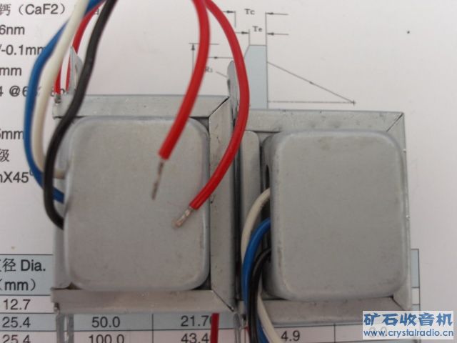

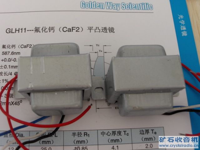

求是兄,非常感谢,两头小牛到了,包装不错呀!是安徽的名酒口子酒。我不胜酒力,2两白酒就趴窝了。别笑话我呀!哈哈!!我抓紧时间实验。不过变压器的做工有些小小的问题,就是包夹有些松,我把变压器包夹拆开,把变压器的铁心四周用胶带缠了一圈,结果电感量增加了将近1H呢!把包夹用钳子捏紧,从新把变压器装进包夹,这样变压器就很完美了。这个问题非常好处理,我会尽快实验这两个的效果。再次感谢求是兄!!!

 楼主| 发表于 2009-5-19 18:44:52 | 显示全部楼层
原帖由 山东激光 于 2009-5-19 11:32 发表
求是兄,非常感谢,两头小牛到了,包装不错呀!是安徽的名酒口子酒。我不胜酒力,2两白酒就趴窝了。别笑话我呀!哈哈!!我抓紧时间实验。不过变压器的做工有些小小的问题,就是包夹有些松,我把变压器包夹拆开,把变 ...
老兄非常牛啊!
祝您早日DIY成功!也给朋友们做个样子!

输出变压器铁芯多大?导线直径与圈数多少?我要一套!
 楼主| 发表于 2009-5-25 20:04:42 | 显示全部楼层
原帖由 呜呼 于 2009-5-25 16:49 发表
说得好!
兄好!变压器比较详细的数据在这里:http://www.crystalradio.cn/bbs/thread-71764-1-1.html
