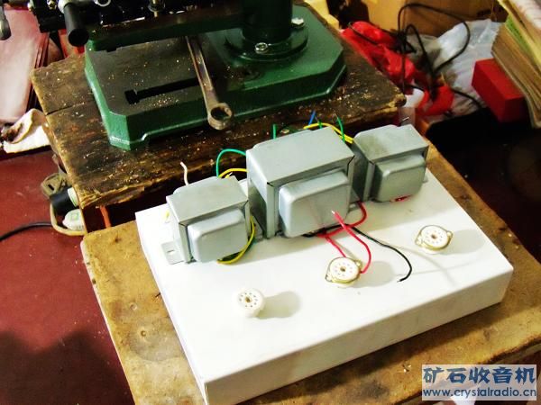

 楼主| 发表于 2009-5-10 00:52:57 | 显示全部楼层
谢谢大家!
这些天一直在忙这事,一定给大家一个满意的交代!
顺便征询一下大家的意见:
变压器是横排好还是L形排好?
[ 本帖最后由 求是 于 2009-5-10 00:55 编辑 ]
发表于 2009-5-10 10:00:14 | 显示全部楼层
依我看,下面的位置比较合适也显得紧凑.但是这两个方案有犯了严重错误:输出变压器,电源变压器的磁场轴都平行了,这样会感应较大的噪音.把输出变压器立起来安装,从新做个铁马甲给输出变压器穿上.
发表于 2009-5-10 18:18:56 | 显示全部楼层
横排好。等待套件效果。
发表于 2009-5-10 22:44:11 | 显示全部楼层
加油
发表于 2009-5-10 23:42:40 | 显示全部楼层
忽然发现楼主没在机箱上安装输入插孔。
另:L形排生动一些,是我喜欢的类型。
发表于 2009-5-11 00:11:28 | 显示全部楼层
我也喜欢L型,平衡型太死板了。

发表于 2009-5-12 10:02:19 | 显示全部楼层
后面那张图布局好看。
